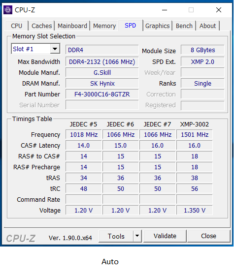

Was brauchst du den genau beim CPU-Z? das ist jetzt wo alles auf Automatik steht.
Ja genau so sollten die Standardwerte auch aussehen, da wäre zusätzlich noch die Memory-Seite interessant. Aber da sollten bei den Timings wohl auch die JEDEC-Standardwerte drin sein.
Und damit schmiert BF5 nun ab - kannst du das nochmal verifizieren?

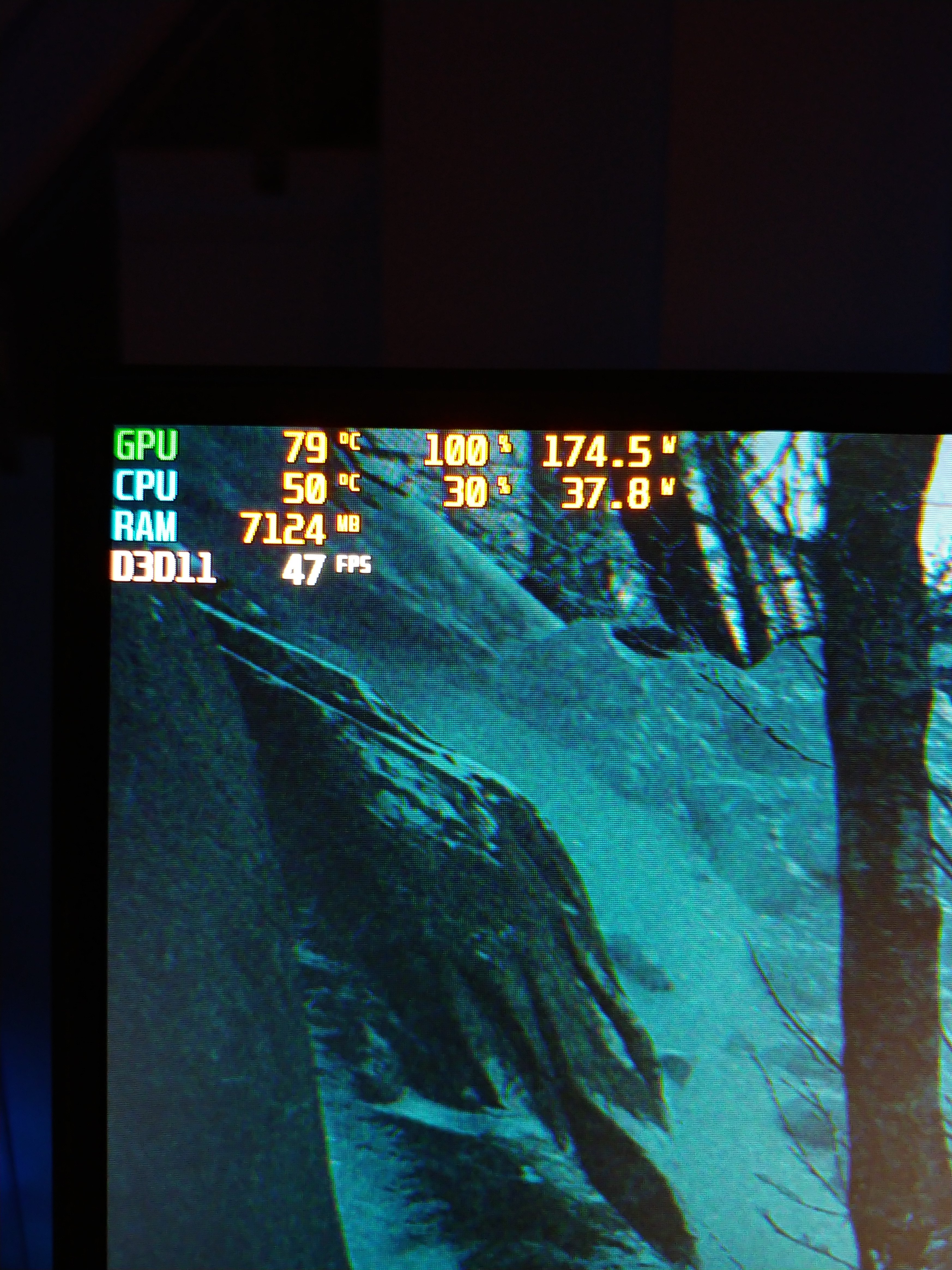

Grade einen Ram Riegel drinnen gehabt und bei 79° abgeschaltet und das obwohl ich nur in der Kampagne stand ohne etwas zu machen. Ebenfalls beim 2. Riegel aber bei 78°.. werde jetzt mal den 1. Slot nehmen.. nicht das am ende die Halterung vom Riegel eine kalte Lötstelle hat..
Habe nun mal beide RAMS reingesteckt.. obendrein habe ich die Stromversorgung mit beiden Kabeln angeschlossen statt über den Y Adapter.. selbes Ergebnis. Stromversorgung ist schonmal nicht schuld.. diesmal gab es schon bei 75° einen Freeze samt Neustart.
