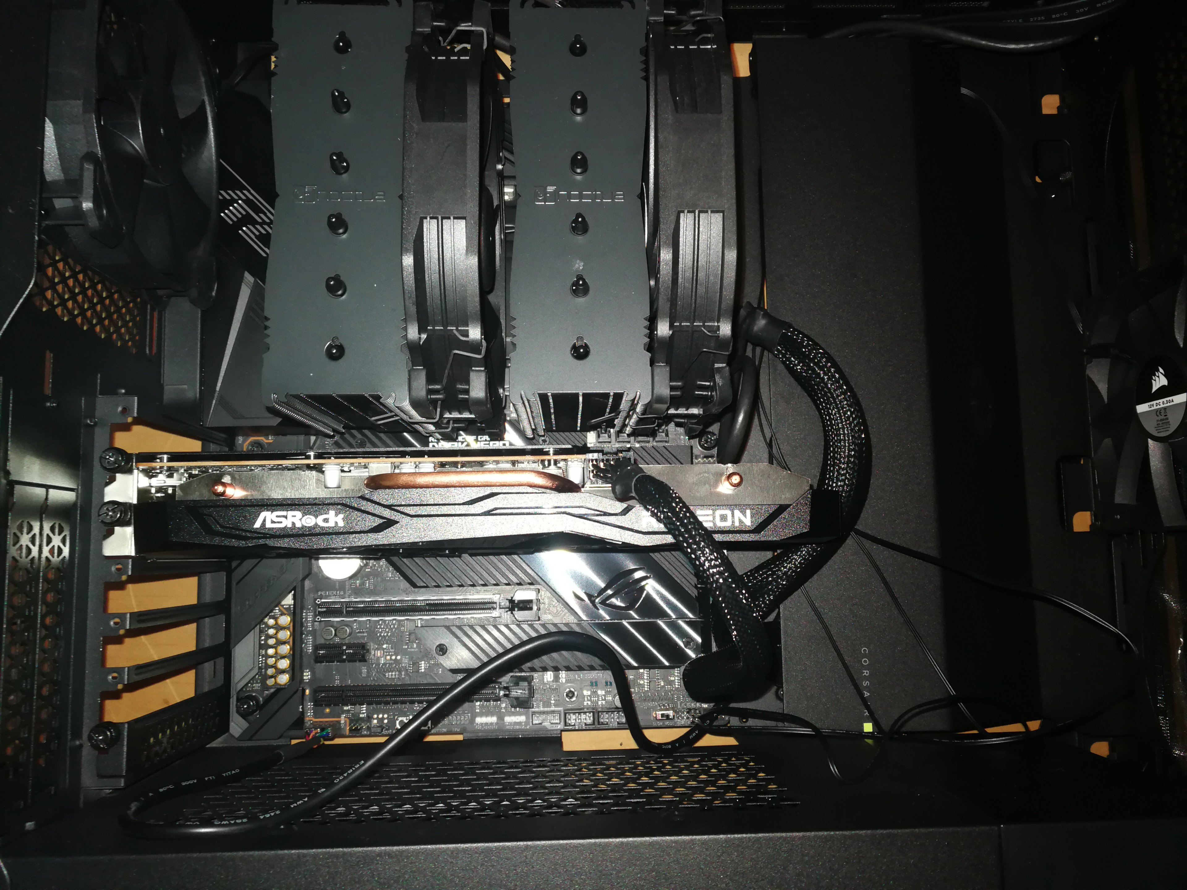

Ich habe heute die zusammengestellten Komponenten in mühseliger Arbeit eingebaut. Leider scheitere ich schon daran das die Grafikkarte kein Signal an den Monitor schickt. Der Monitor ist per HDMI angeschlossen. Die Lüfter der Grafikkarte drehen sich nicht. Ich weiß leider nicht ob das normal ist, drehen die Lüfter vielleicht erst ab einer gewissen Auslastung?
Die Grafikkarte wurde bereits auf allen PCIe Slots probiert ( insgesamt drei Stück vorhanden ). Habe auch schon unterschiedliche Stromkabel für die Grafikkarte probiert. Bisher leider ohne Erfolg.

Wie oben bereits geschrieben, drehen sich die Lüfter der Grafikkarte nicht. Ich hoffe nicht das ich die Grafikkarte beim Einbau irgendwie geschrottet habe (statische Aufladung etc.)
Macht der Rechner denn überhaupt was?
Am einfachsten wäre es, wenn du ein paar Bilder posten würdest, damit wir uns den Zusammenbau anschauen können. Kann immer etwas schiefgehen.
Vielleicht sind die Bilder noch in irgendeiner Weise hilfreich.

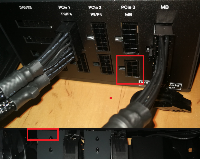

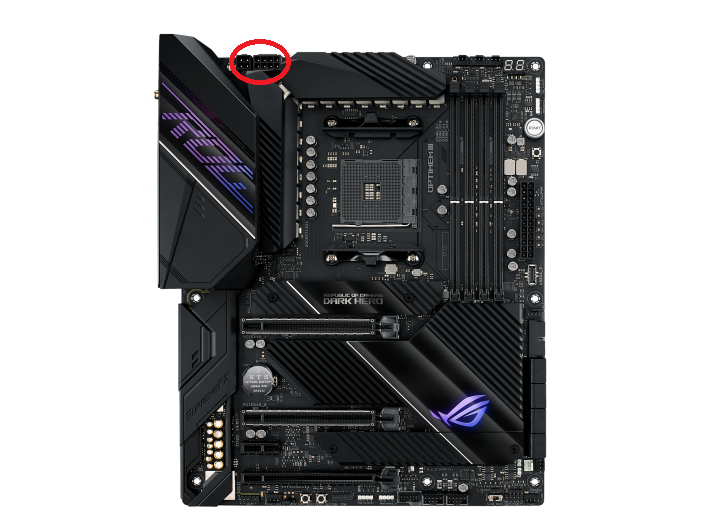

Wird das Mainboard bei dir mit 2 Stromstecker vom Netzteil versorgt? Laut deinem Bild vom Netzteil fehlt wohl ein Kabel sofern ich das richtig sehe. Der zweite Anschluss sollte links oberhalb der CPU/Kühler sein.

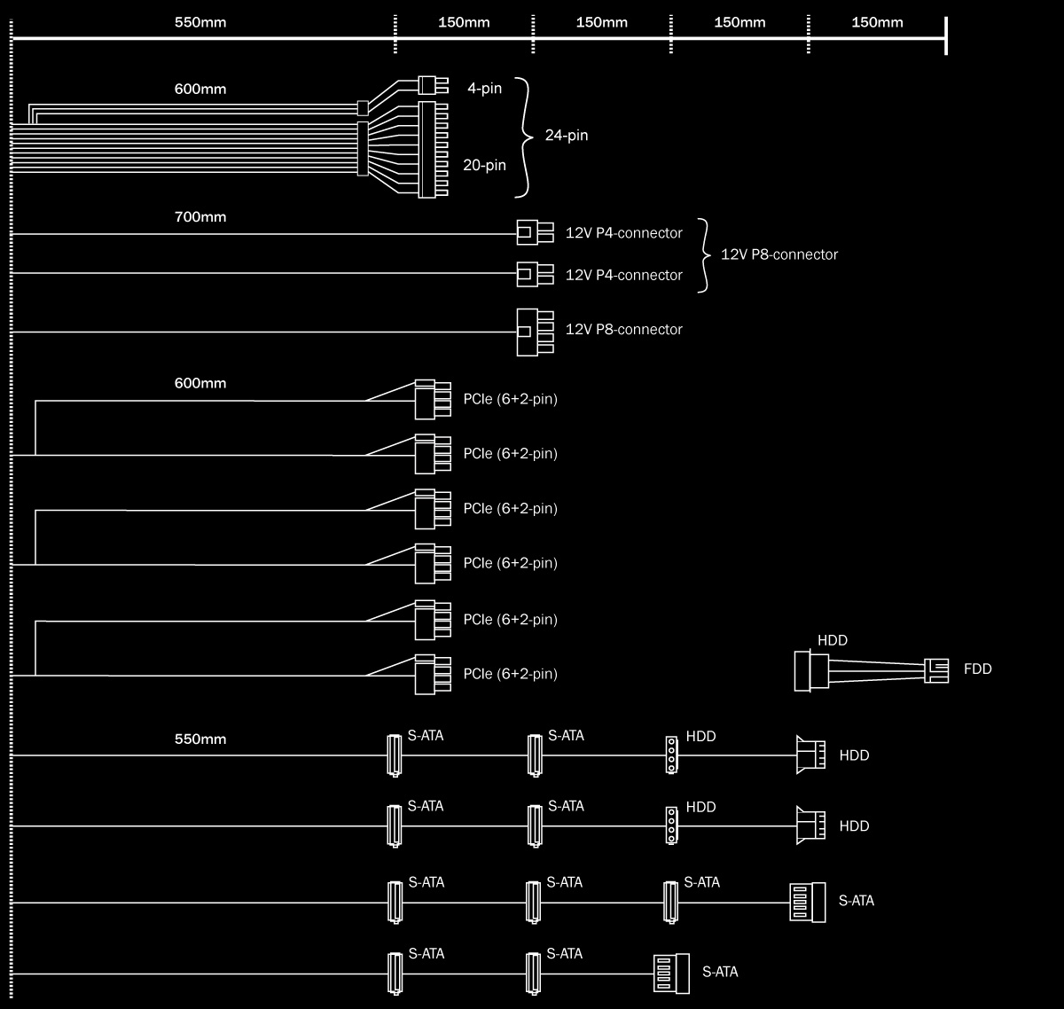

Ja, der 8-Pin fürs Mainboard scheint zu fehlen. Der 12V P8-connector.
PCIE 3 ist PCIe 3 Und darunter steht MB = Mainboard. @Nickel Oh Fuck du hast recht !:-)
P8/P4 müssen belegt werden.
A und oder B am Mainboard müssen ebenfalls belegt werden sonst startet der PC net.

Genau aber du hast ja nur den Steckplatz C angeschlossen du musst aber noch Steckplatz B verwenden. Steckplatz A wäre optional, könntest du also anschließen musst du aber nicht.

Ich habe bei mir 2 Anschlüsse fürs Mainboard am Netzteil, die beide angeschlossen sein müssen (Seasonic),
diese sind auch mit MB gekennzeichnet
Der CPU EPS ist nochmals extra.
Ja, ich weiß, es handelt sich hier nicht um ein Seasonic.
☝️ Schande über mich! Hm aber wofür ist der Anschluss sonst? Aber das kann ja der Ersteller beantworten, da die Kabel ja beschriftet sein sollten und dort wohl nur eines passt
Das Handbuch ist auch leider nicht wirklich hilfreich, wen es sich - wie angenommen - um ein Straight Power 11 handelt. Du brauchst also mindestens noch B damit die Kiste läuft. Steht auch unter dem Bild selbst mit einem Ausrufezeichen.
