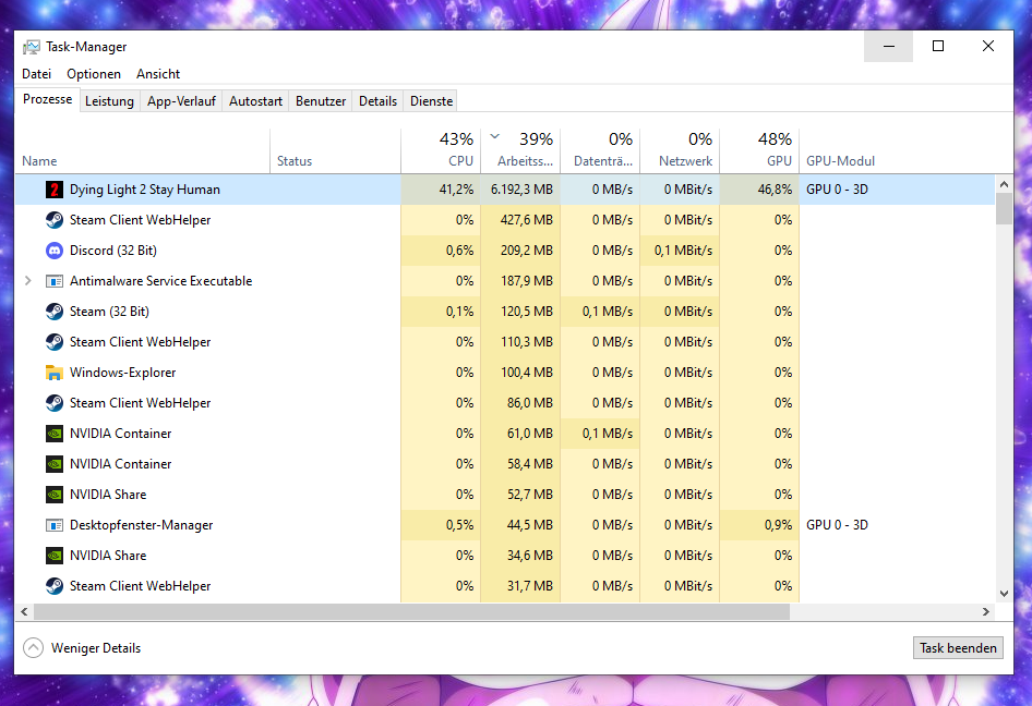

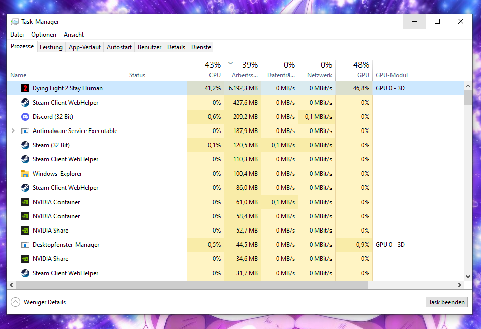

Sieht am ersten Blick OK aus, mich wundert nur der hohe GPU Wert von Discord. Hast du die Framerdrops auch wenn Discord nicht gestartet ist?
gpu wert ist wahrscheinlich weil die web cam an ist habe ich aber noch nicht getestet
Wie gesagt ich würde testen ob die Framedrops auch kommen wenn sonst nichts läuft am PC, also nur das Spiel + Grafiktreiber, ohne Geforce Experience, ohne Discord, ohne Browser etc....

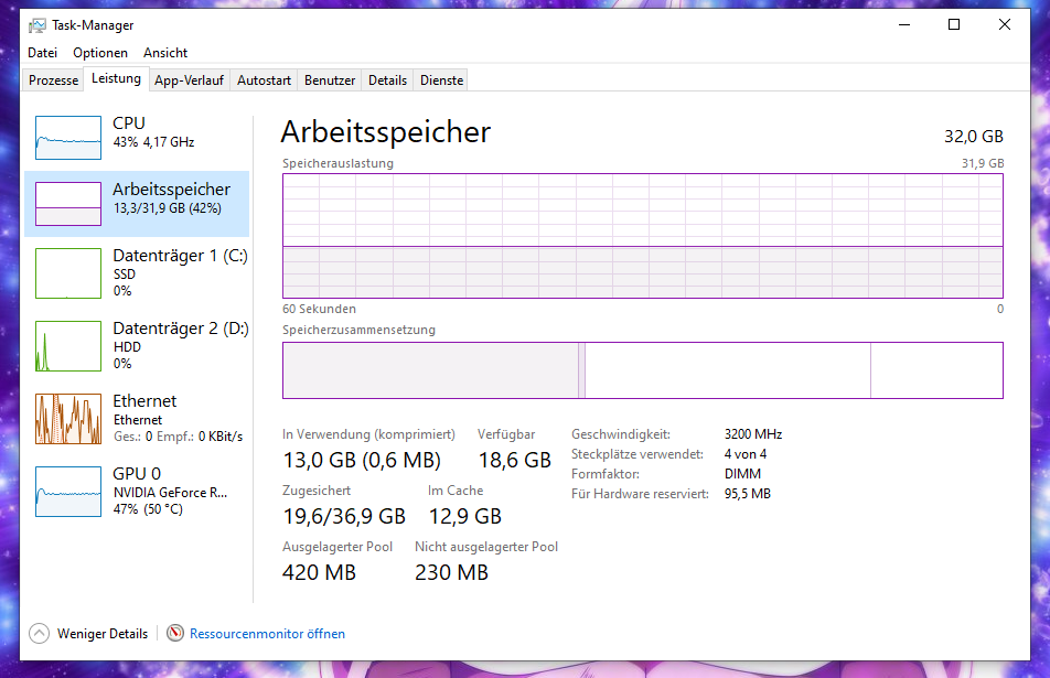

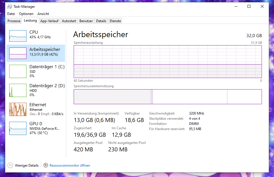

also es macht kein unterschied hier mal die aufnahme

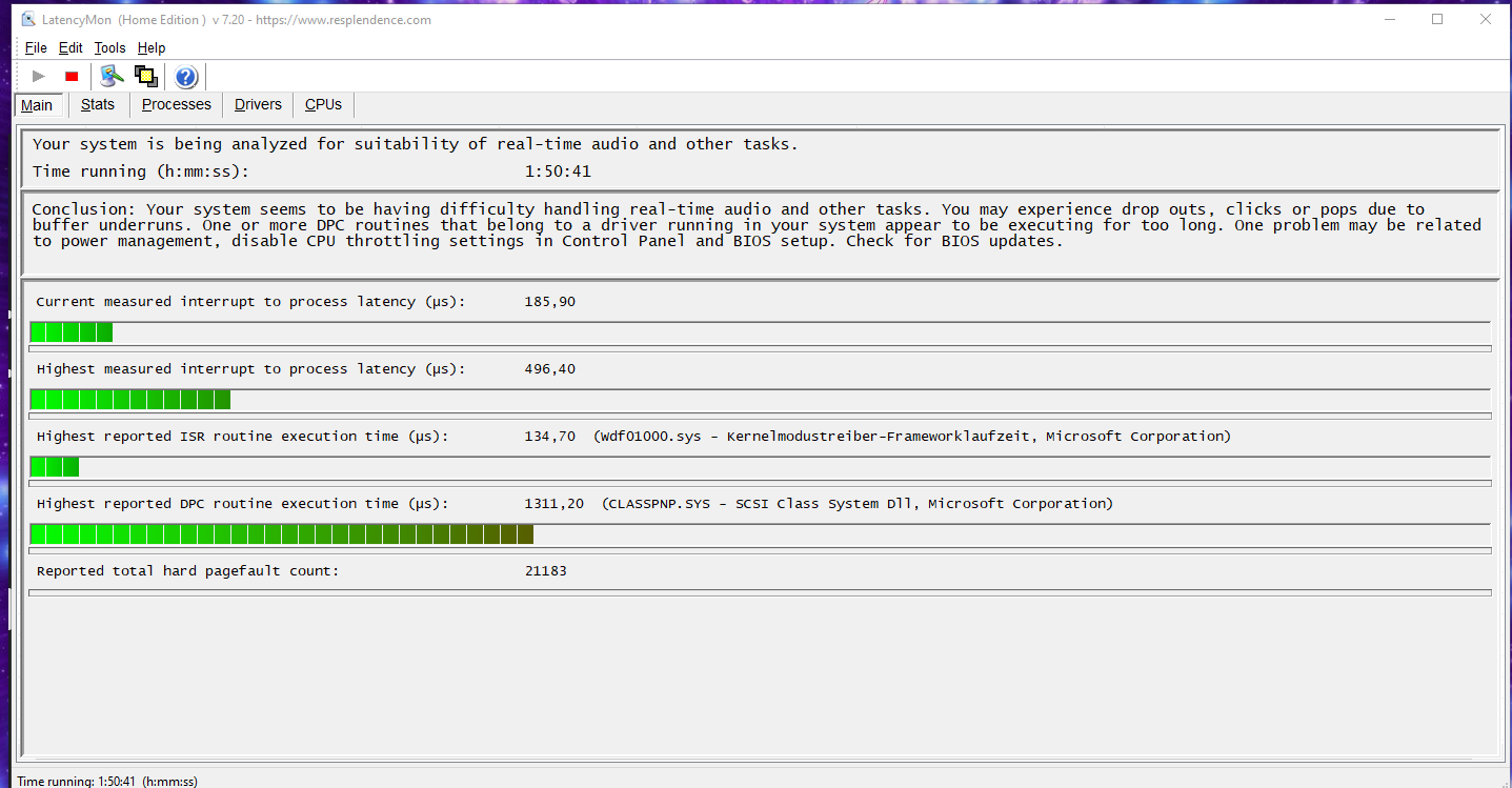

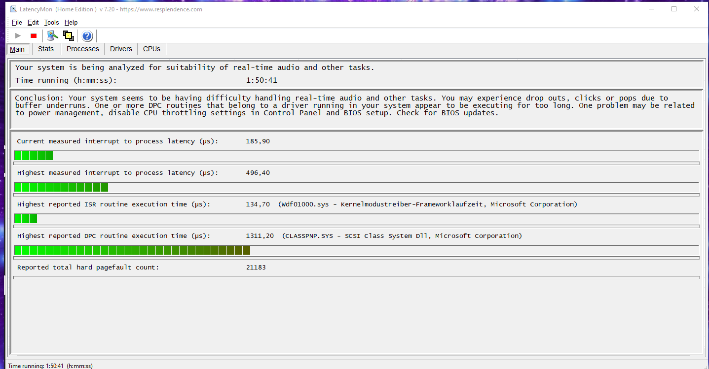

Hast du mit LatencyMon schonmal geprüft ob du bei den Framedrops erhöhte Latenzen einer bestimmten Komponenten zuordnen kannst?
hier nochmal latencymon
