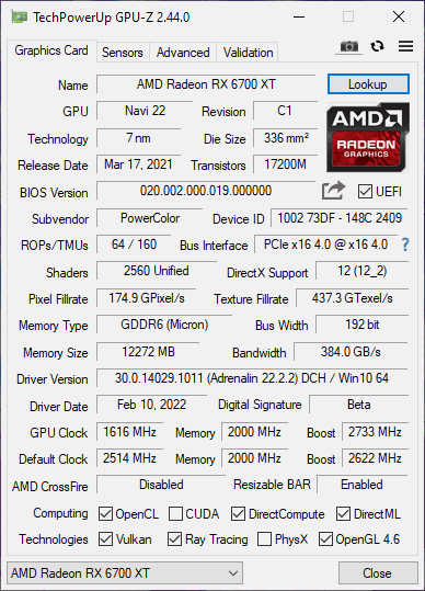

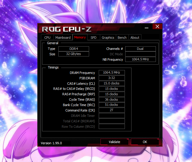

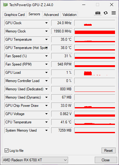

Also wenn ich zb Dying Light 2 spiele habe ich obwohl ich um die 100 fps habe immer Ruckler/Stottern
GPU Leistungs aufnahme auf 15% gestellt Vram Takt erhöht danach mal die GPU übertaktet Rbar ist eingeschaltet hat alles nichts geholfen
P.S.: Beachte auch die verschiedenen angepinnten Themen und die Forensuche. Möglicherweise findest du da bereits die Lösung zu deinem Problem.
PS: Ist jetzt eine 3070 ti Habe die Karte vorhin gewechselt !!!!!

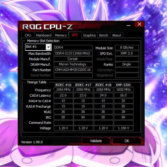

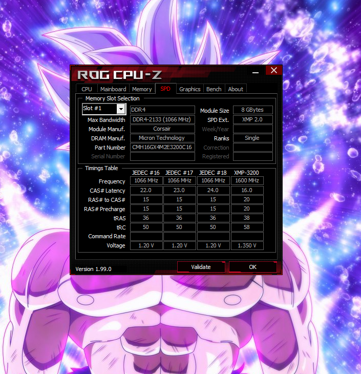

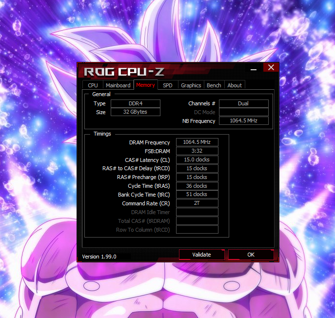

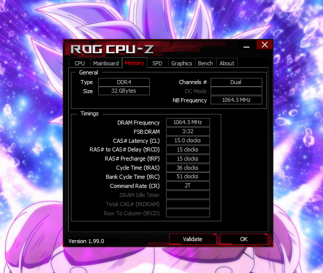

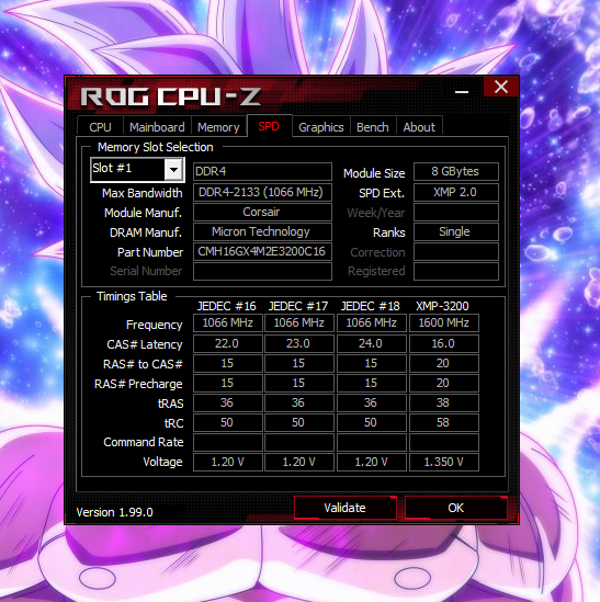

Wird vermutlich nicht der Grund sein, aber dein Speicher läuft nur auf DDR 4 2133 statt 3200. Im Bios mal XMP aktivieren und testen. Das kosten in jedem Falle Leistung.
PS: und ein GPU-Z Screenshot mit Leistungsdaten während Dying Light 2 lief oder läuft wäre sinnvoll. So sieht man ja nix... Du kannst auf den Takt klicken bis dort ein kleines "MAX" steht, dann sieht man mal wie hoch die Karte unter Last getaktet hat.

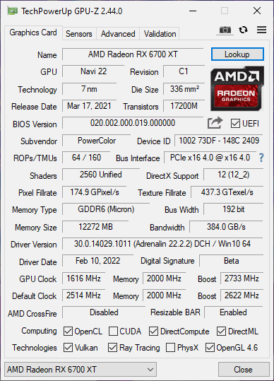

also laut der radeon software sollte der takt bei 2733 sein.

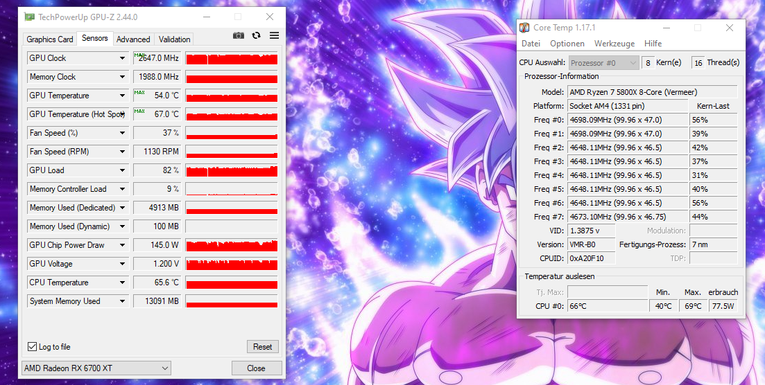

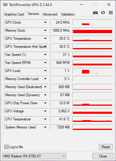

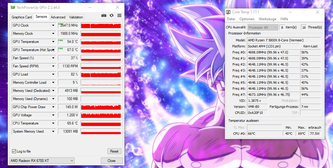

Vielleicht auch mal die CPU-Temperaturen während des Spielens einblenden. Der 5800x kann bei unzureichender Kühlung vielleicht überhitzen.
Sofern kein Vsync oder ein Limit gesetzt ist, sieht es nach einem CPU Limit aus, wenn ich mir GPU Load so ansehe. Da spielt natürlich der Speicher auf 2133 direkt rein.

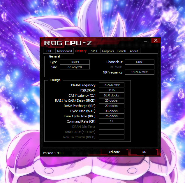

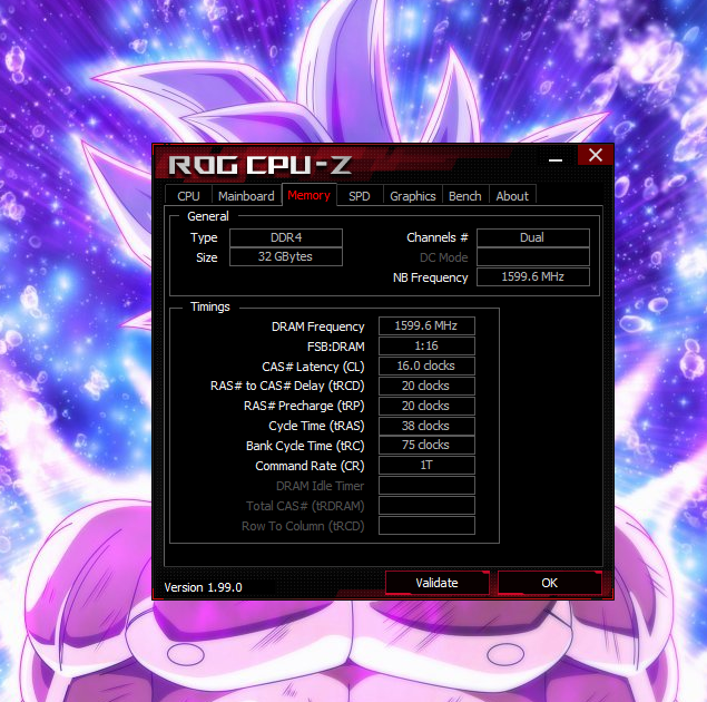

also xmp ist an hat auch nicht viel gebracht die cpu war auf max 74 grad wenn ich ein screenshot bei cpu temp mache kann ich diesen leider nicht öffnen

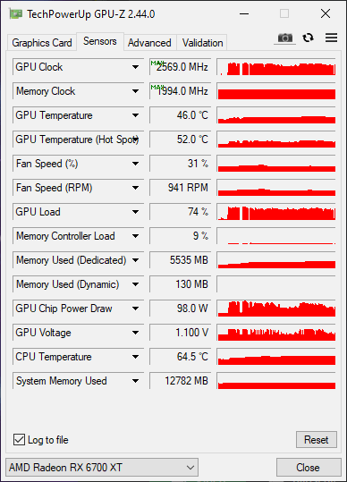

Mach mal Screenshots der Auslastung und Temp von CPU + GPU mit XMP aktiv
Im Spiel nach Aufheizphase!

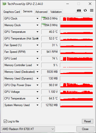

so jetzt nochmal gespielt

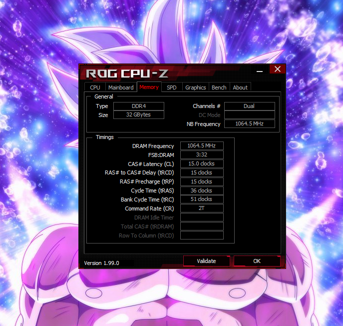

Im CPU-Z ist XMP aktiv hast du überprüft ob er das BIOS Setting angenommen hat?

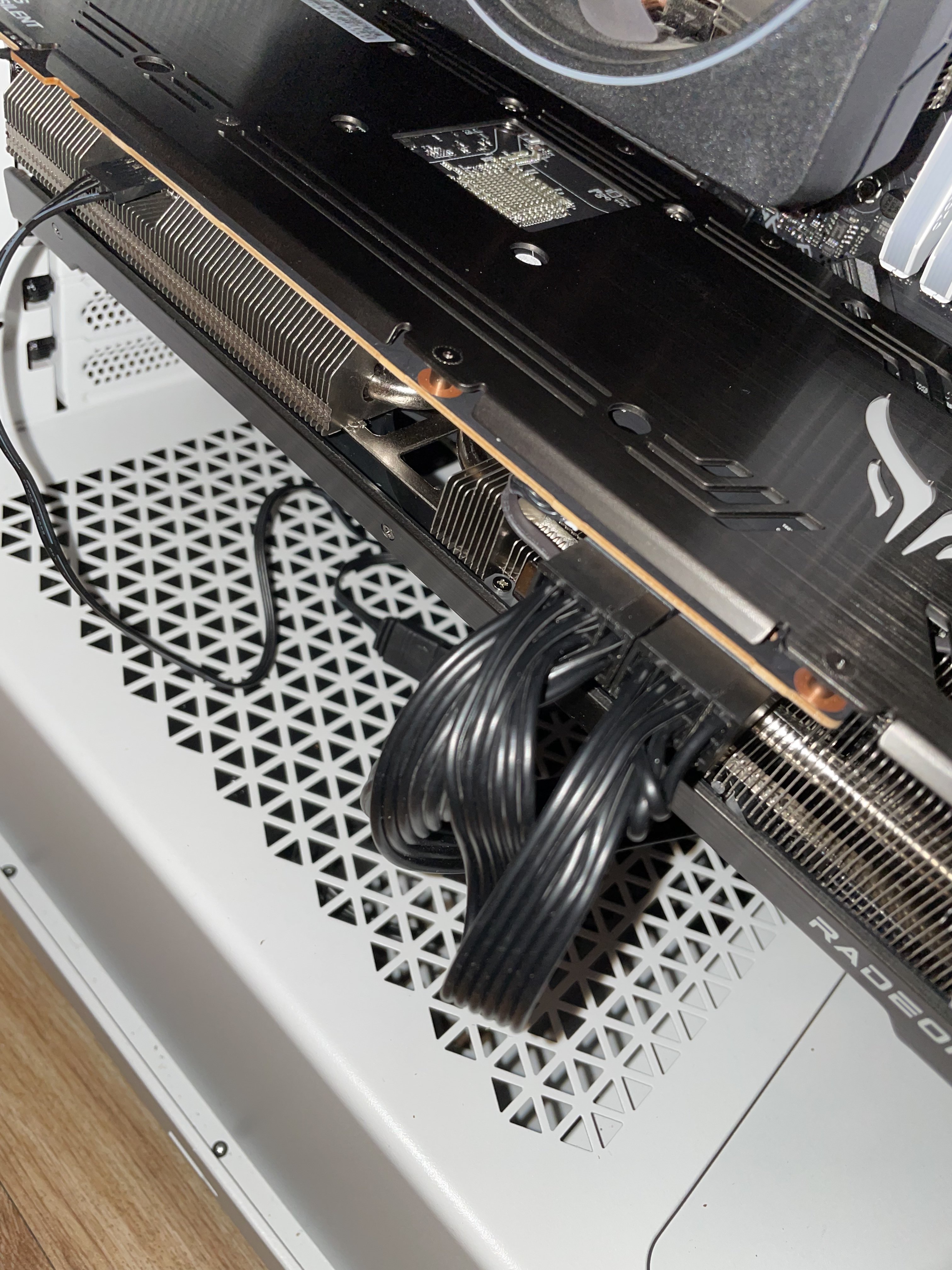

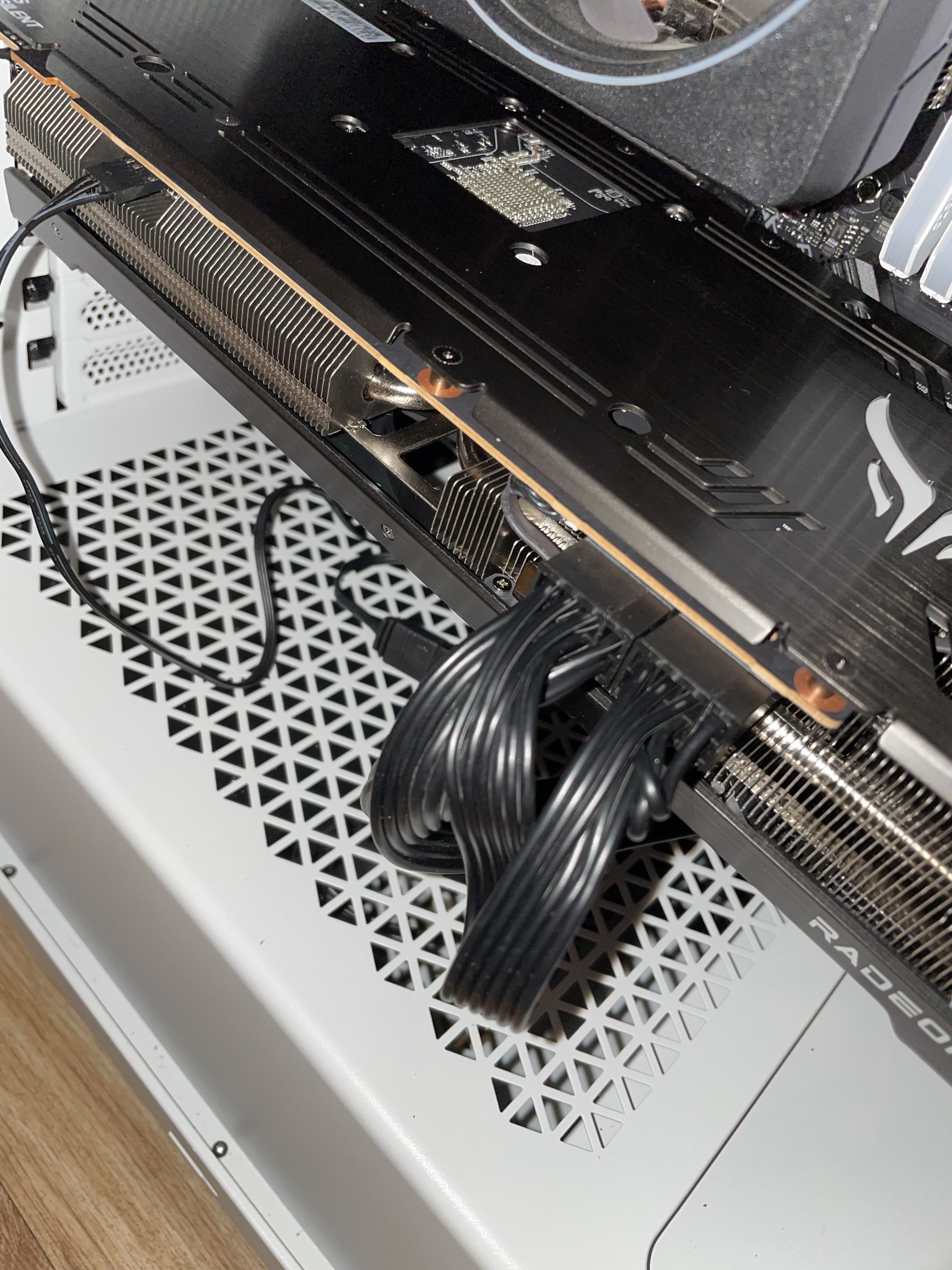

Hast du die Grafikkarte richtig angeschlossen? Dein Netzteil hat 2 getrennte 12V Schienen, hier kann/sollte man nicht beliebig anschließen.
ja habe 2 kabel angeschlossen müsste ich nachher mal im bios gucken bin gerade nicht zuhause habe es aber vorhin umgestellt
2 Kabel aus einer Schiene oder 1 Kabel Schiene 1 und 1 Kabel Schiene 2?
so habe mein Bruder gebeten mal ein bild zu machen
Das Foto hilft nichts, da müsste schon am Netzteil nachsehen an welchem Strang die Kabel dranhängen!
