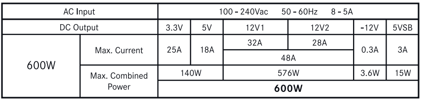

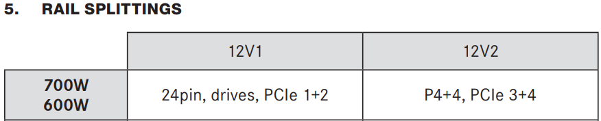

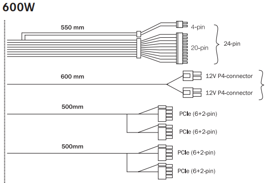

Am Netzteil auch bei PCIe 1/2 und PCIe 3/4 eingesteckt? Wenn beide Kabel an PCIe 1+2 oder 3+4 hängen kann das - insbesondere wenn 3+4 zu Problemen kommen.
Reaktionen: bl!nk
@Drewkev Entschuldige, ich hab mich vertan. War Quatsch.
Reaktionen: Drewkev
Du hast auch beide PCIe Kabel angeschlossen, nicht nur eins mit dem Doppelanschluss?
Testweise auch mal nur mit PCIe Anschluss 3+4 versuchen.
Nicht, dass nur ein 12VRail dein PC befeuert.

Wenn aber die GPU "falsch" angesteckt war, könnte es daran liegen. Das ist aber bei sehr vielen Multi-Rail Netzteilen möglich.
