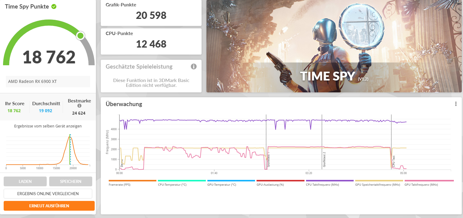

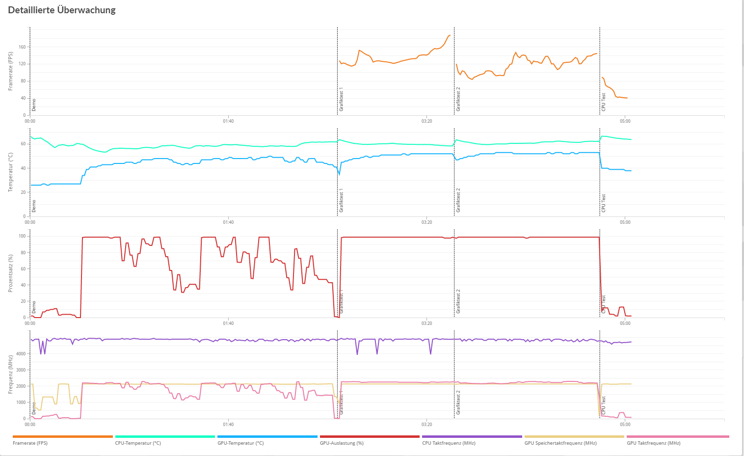

Ich habe heute meinen Rechner der Einfachkeit halber einfach mal auf die Seite gelegt und Furmark, sowie einen Timespy laufen lassen.
Beim Timespy lag die Max.-Temp der Grafikkarte beim Hotspot bei 77°C und die Durchschnittstemperatur im Mittel bei 55°C, auch die CPU lief währenddessen auf ~60°C bis max. 70°C beim CPU-Test, also kein Wärmestau.
Ich betreibe das mal ein bisschen so und beobachte das Ganze mal weiterhin, ist schon interessant.
Punkte im Timespy durch UV mit More-Power-Tool verloren habe ich nur knapp 4%, dafür aber niedrigere Temperaturen. Wobei die nun aber auch stark durch die vertikale Position beeinflusst wurden.
EDIT: Wobei sowas ja eigentlich auch nicht sein darf, oder? Ist doch ein Witz, dass eine Umlagerung der GPU so viel ausmacht. Dann ist ja wohl etwas nicht richtig ausgelegt / befüllt oder montiert?!

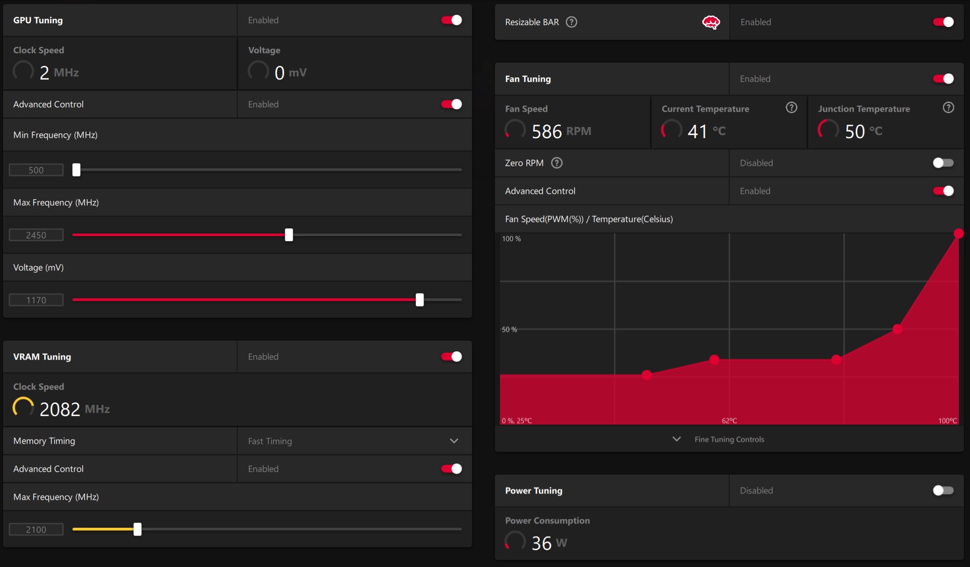

Ist alles relativ normal für die 6900XT RDU. Gab schon mehrere Threads dazu und bei meiner ist auch ähnliches Verhalten, Differenz zu Hotspot wird vor allem bei höheren Temperaturen noch schlimmer. Das muss man wohl beim Kauf einer solchen GPU bzw. der 6xxx Generation akzeptieren.
Es hilft silent bios und leichtes UV etwas. Ich kann ja meine Settings posten wenn ich zu Hause bin, bei denen ich ca. 21700 pts fahre eund Hotspot nicht über 100° geht. Kannst ja damit testen.
Das sind meine Werte für 24/7 und zocken:
Die Kurve habe ich auch so im time spy gelassen, damit hatte ich ca. max 92° Hotspot, beim Zocken entsprechend weniger. Damit ist für den Score Leistung/Lautstärke ganz ok.
Mit aggressiver Kurve nur für time spy hatte ich ca. 86° Hotspot und natürlich mit mehr MHz+Power Limit anheben über 22k, aber da lohnt sich dann die Mehrleistung zur Lautstärke/Hotspot-Temp nicht.
Als Fazit würde ich sagen, die RDU wird einfach extrem heiß, wenn man nicht sehr guten Airflow hat und selbst dann kaum zu bändigen außer mit UV und runtertakten. (außer man will sie im Heizungsmodus bis 110° Hotspot laufen lassen, bis 100° ist ja laut AMD noch "perfectly normal and safe" laut AMD community manager)

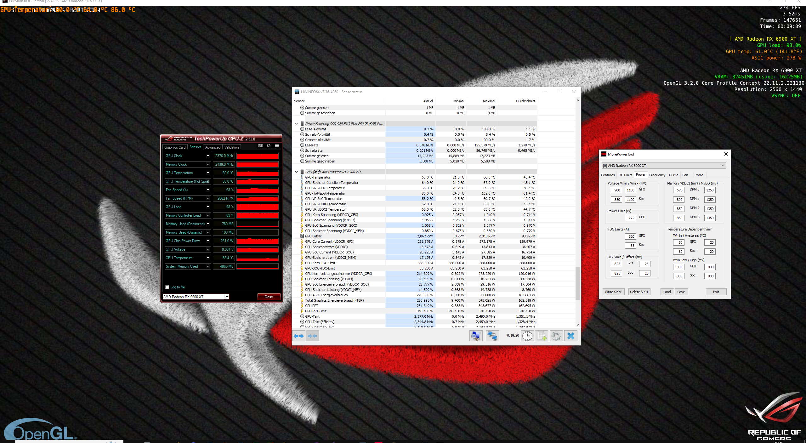

Ich habe meine Karte jetzt mit dem MPT und dem Adrenalin-Treiber so eingestellt, dass ich ~4% Leistung verloren habe, auf das Maximum bezogen. Ermittelt mit dem 3DMark - Timespy.
Dafür läuft sie aber selbst bei Volllast relativ "ruhig" und läuft auch unter Volllast unter 80°C Hot-Spot Temperatur. Im normalen Gaming merke ich diesen Leistungsverlust gar nicht und sie läuft im allgemeinen ruhiger.
Meine Einstellunge im MPT sind wie folgt:
Leistung auf 270W begrenzt, Max.-Spannung auf 1100mV, Ziel-Temperatur auf 85°C.
Ansonsten habe ich alles Weitere auf Standarf gelassen.
Im Adrenalin übernimmt er die Max.-Spannung ja dann, dort habe ich dann die Lüfter auf Max. 70% reduziert, den V-Ram auf 2150 MHZ übertaktet und die Leistungsgrenze am Regler auf "-10%" gestellt.
Damit läuft meine Karte stabil, relativ ruhig und wird nicht zu heiß.

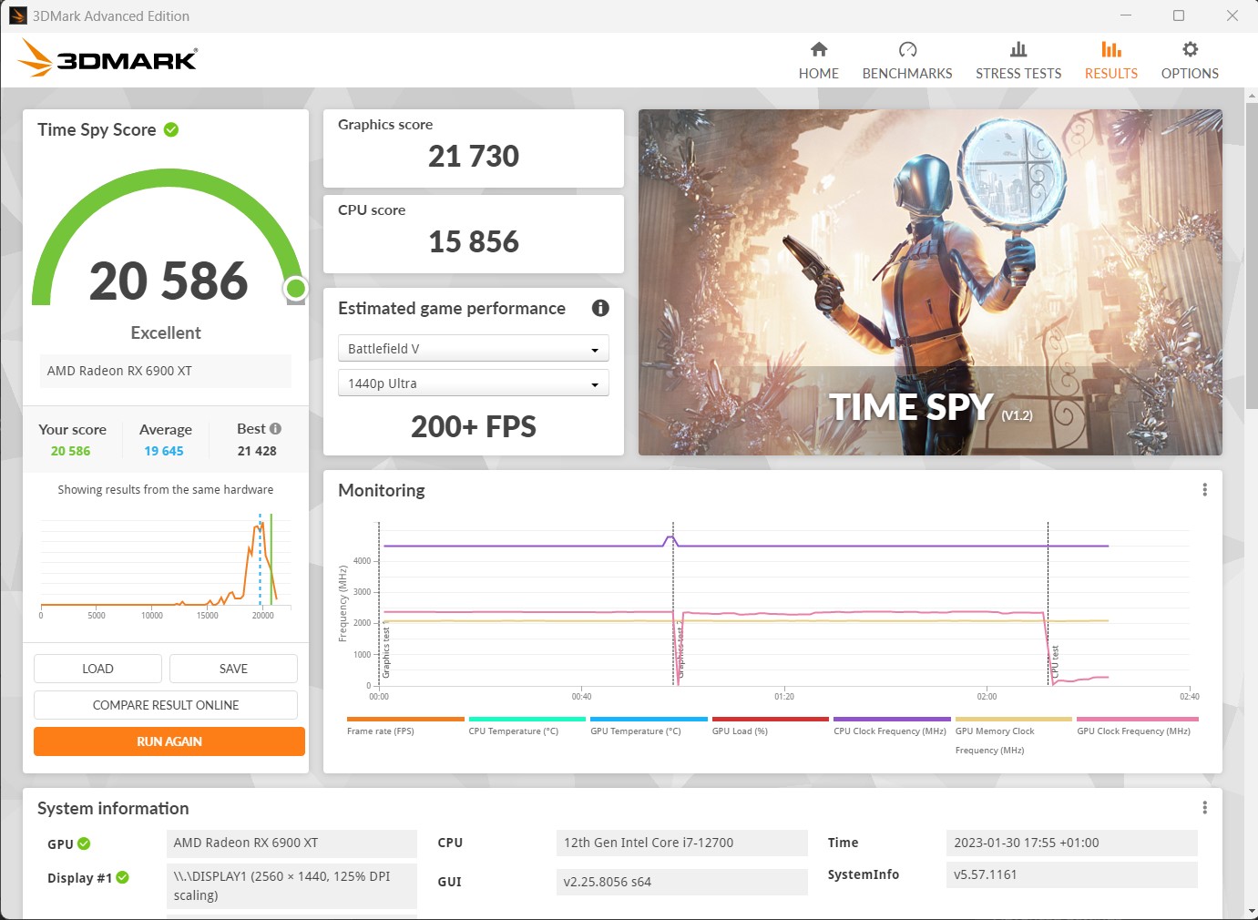

Moin zusammen,Xero261286 schrieb:Ich habe glaube dieses Video zum Undervolten genutzt: MSI RX 6900 XT Gaming X Trio | Undervolted
erstmal vorweg: ich habe eine MBA keine Custom und das Delta liegt im Schnitt nur bei 15°K.
Trotzdem dachte ich nach über einem Jahr die könnte vielleicht was kühler laufen, bin gerade über diesen Thread und das verlinkte Video gestolpert.
Habe gerade erstmal nur den Maximaltakt begrenzt und zum testen sogar sehr deutlich von 2459 auf 2200 also satte 10%.
Die fps schwanken an der Stelle (The Last of Us) zwischen 92 und 89 mit Standardtakt.

Ich beschränke mich dann mal auf UV
Edit2: bin jetzt bei -100mv.
40-50W weniger Verbrauch.
Die Lüfterdrehzahl sinkt um über 400U/min bei gleichzeitig 5°C weniger und die Spulen knatschen auch nicht mehr so rum.
Wenn das jetzt noch auf Dauer stabil ist freue ich mich und ärgere mich gleichzeitig das ich es nicht schon vor über einem Jahr gemacht habe.
Edit3: Furmark Test ist durch, im Treiber -100mv eingestellt, laut Anzeige im Treiber geht es ingame aber sogar um 119mv runter, von 1175 auf 1056mv.
Mit optimierter Lüfterkurve ist der Unterschied beim Hotspot jetzt 10-11°K
Denke ich hab da eine gute Karte erwischt. 🤩
Edit4: Leistungsunterschiede sind keine vorhanden, im Gegenteil, habe gerade Spider Man Miles Morales getestet und da habe ich nun mehr Leistung weil mit Standard die GPU ins Power Limit läuft und statt 2400MHz nur noch etwas über 2200 anliegen.
An dieser Stelle sind es nun 86 statt 81fps.
