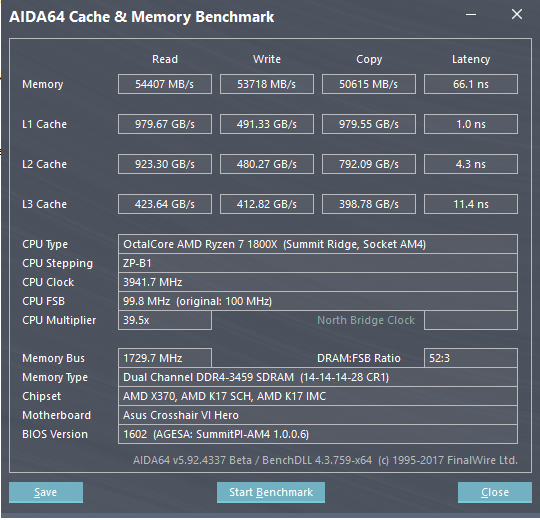

Fahre derzeit 3466 Cl14 auf nen C6H mit Bios 1602 mit nen 1800x auf 3,95
lg

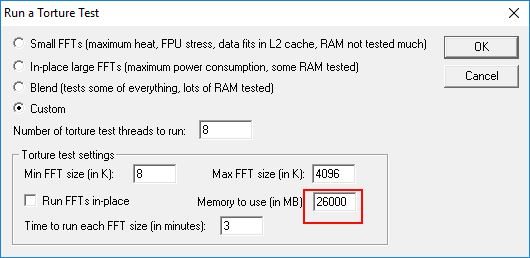

Habe ram bis jetzt nur 1 Std Prime Blend Test laufen lassen .
wielange sollte ich den Test laufen lassen ?
Du musst in Blend einstellen, das der gesamte RAM genutzt wird.
Ich würde so 26GB nutzen zum testen, das wäre dawnn etwa so:
Ich habe 6 Stunden als Test gemacht bei mir.

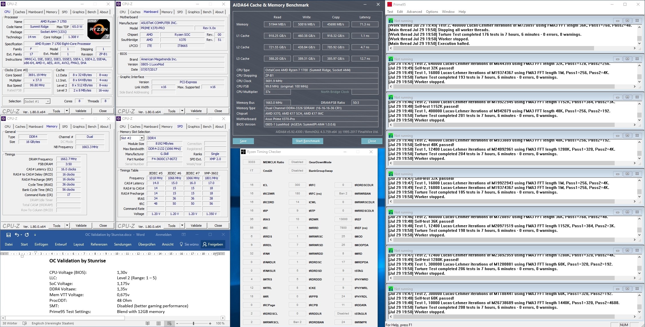

lg
Kannst du dazu mal einen RTC Screenshot + ProcODT und RAM Spannung posten?
Deine Werte sind top!
