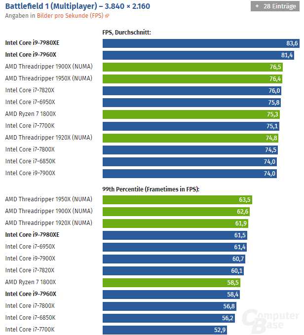

Ich lass mich gerne von jemandem des Blödsinns bezichtigen wenn er sein Pamphlet auch irgendwie belegen kann. Es gibt ja durchaus Argumente dafür, dass der Scheduler die Tasks der Reihe nach an Kerne Verteilt bevor er an logische Threads verteilt. Auch gibt es Hinweise darauf das viele Threads sich sehr positiv auf die Frametimes auswirken.... bei Ryzen besonders. Außerdem spielt ja nicht nur das Spiel eine Rolle. Es gibt ja auch noch den GraKa Treiber und den von ihm produzierten Overhead. Der muss auch irgendwo hin.
S
Stuntmp02
Was genau möchtest du der Welt mit dieser Grafik mitteilen? Ich sehe keinen Bezug zu Frametimes bei Ryzen 7 mit/ohne SMT. NUMA und UMA ist was völlig anderes, sofern du darauf anspielen willst. Da geht es um die Handhabung des OS von Speicher und Cores bei Mehrsockelsystemen, so wie ThreadRipper eigentlich eines ist. Ryzen 7 hat damit nichts zu tun.
