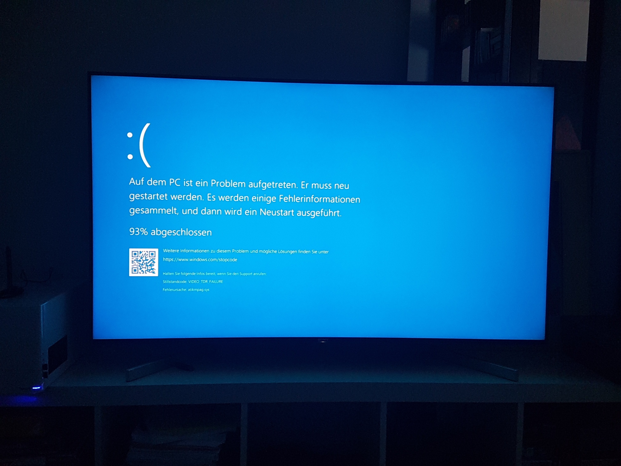

Leider bekomme ich ständig seit Zusammenbau Bluescreens (Video TDR Failure - siehe Bild). Das Bild friert ein, Ton läuft noch etwas weiter und es kommt kurzerhand zum Bluescreen. Die Stimmung ist extrem getrübt, da ich schon einiges ausprobiert habe, aber nichts wirklich hilft. Was ich bereits getestet habe:

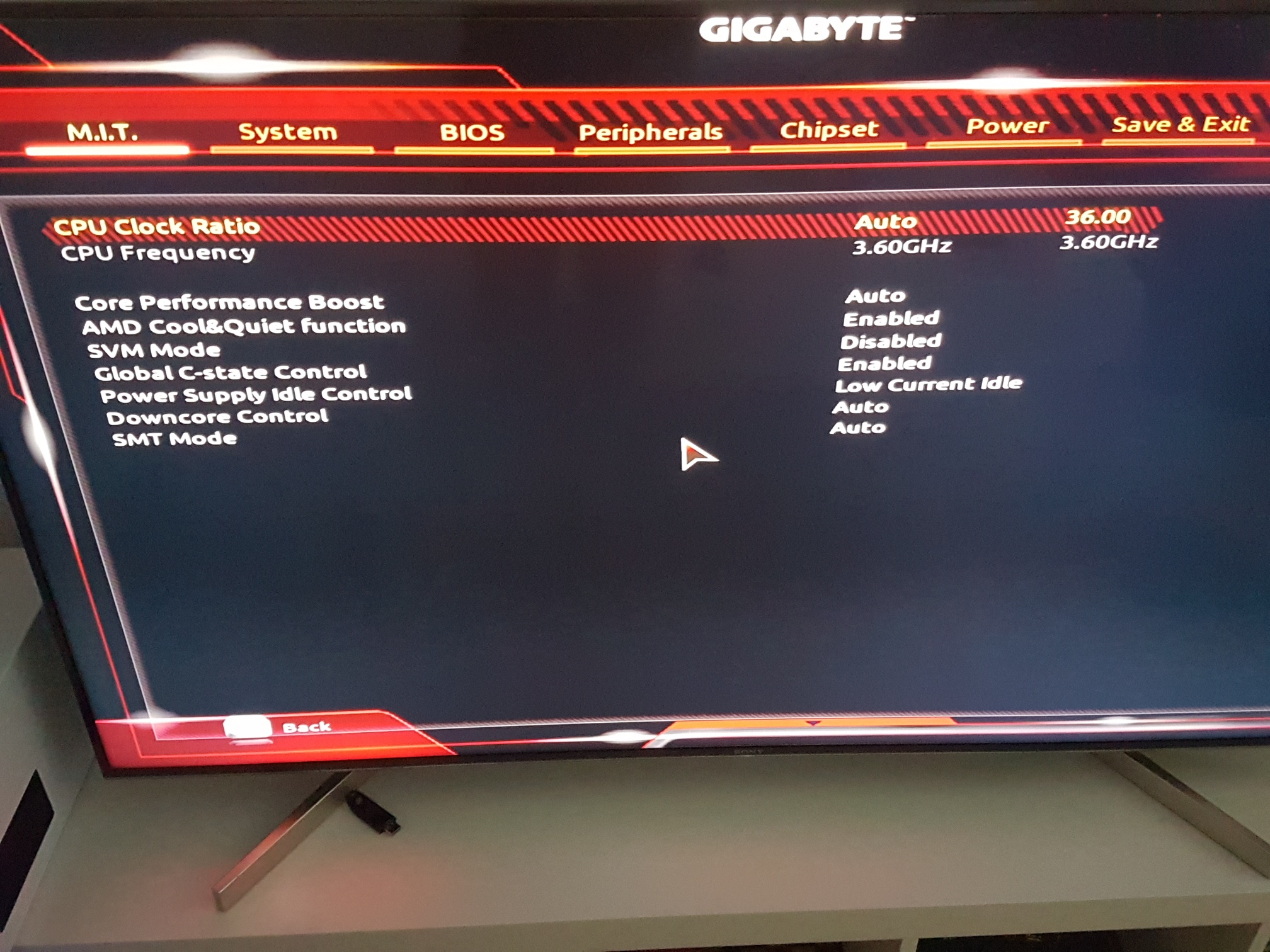

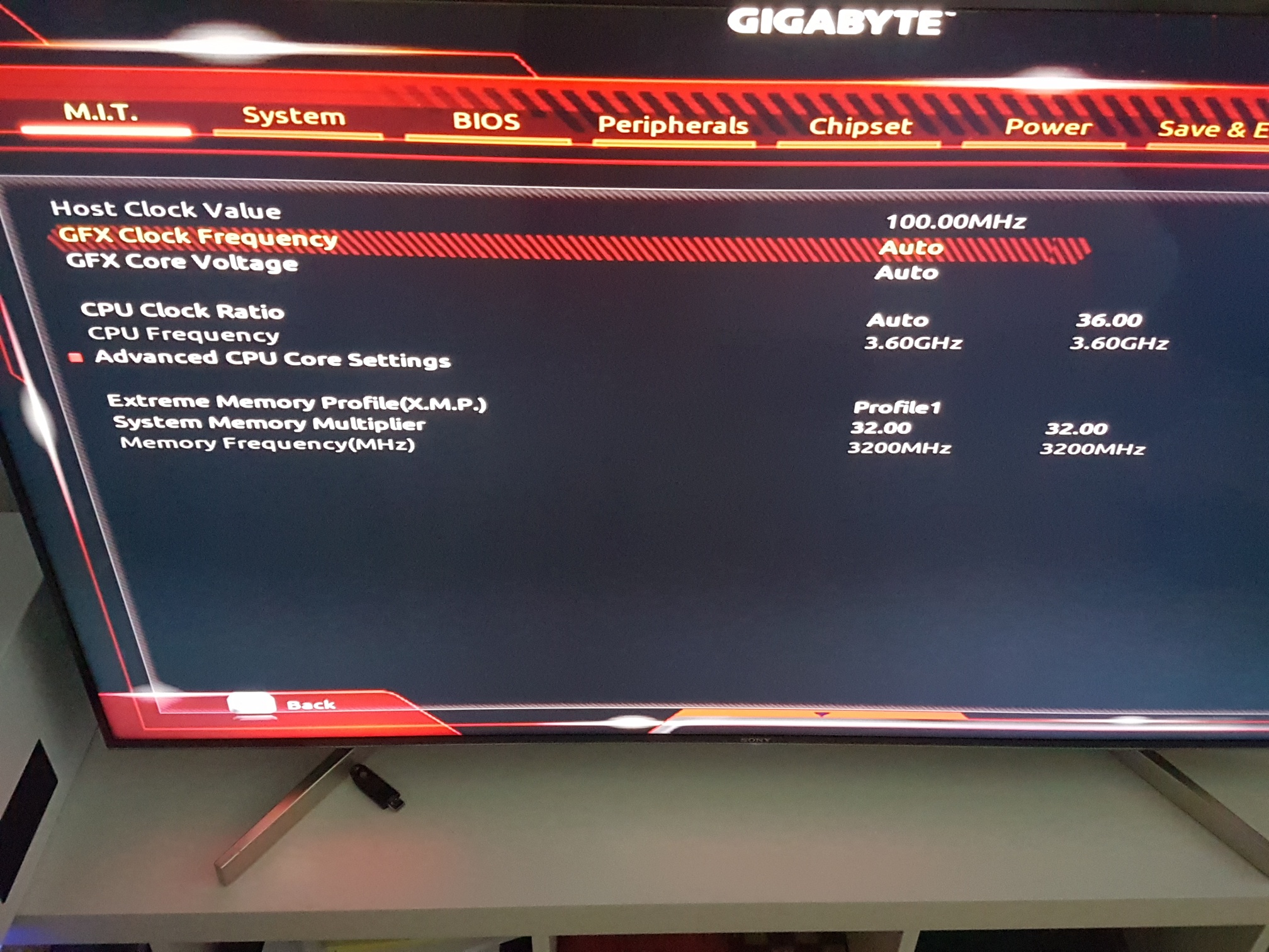

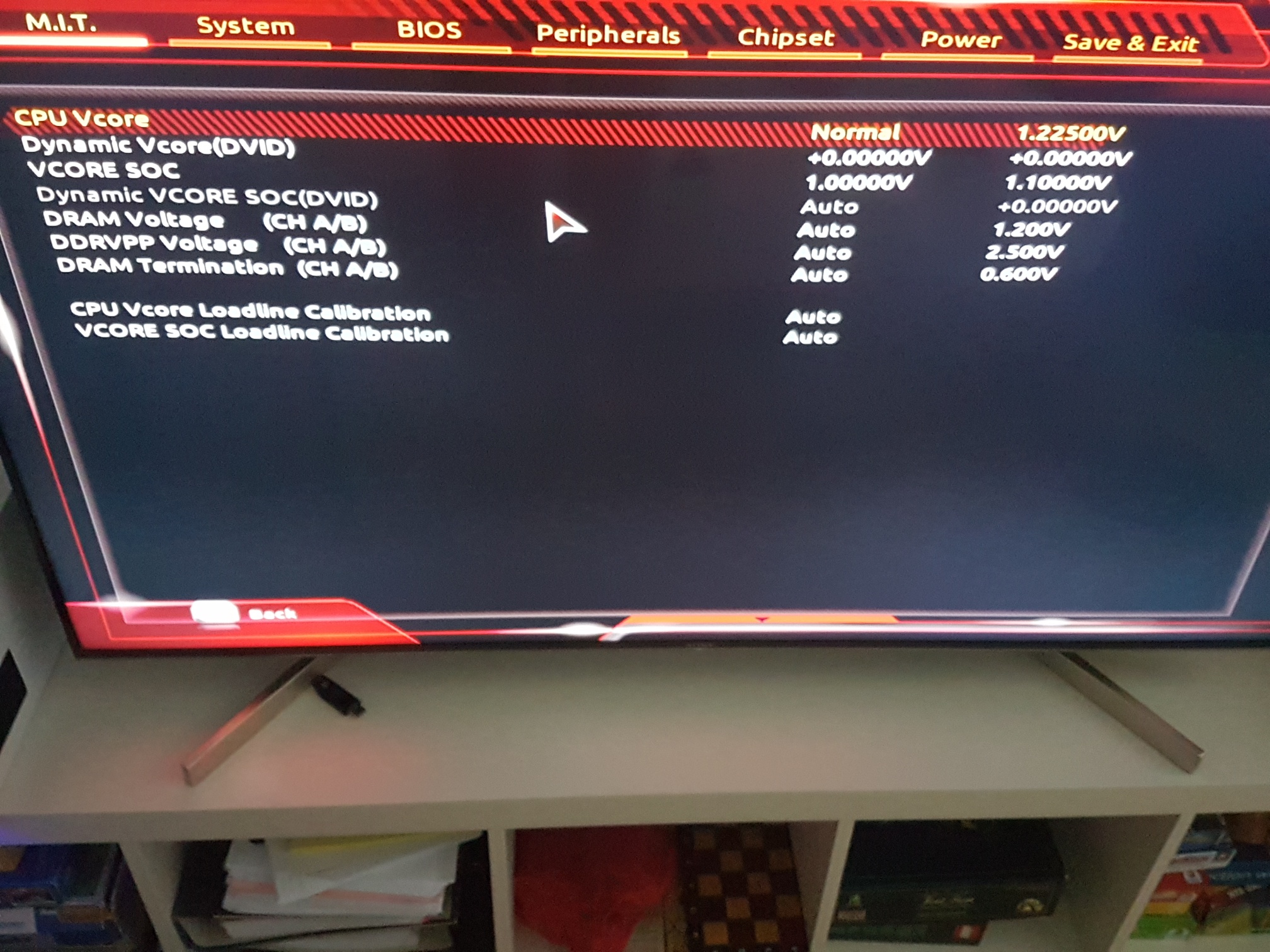

-> VCore etc getestet (leidr hier zu unerfahren -> siehe Bilder) -> durch Veränderung erzwinge ich aber eine deutliche Häufigkeit der abstürze...
Könnt ihr hier bei den VCORE / SOC etc helfen? Ich bin wirklich ratlos und kurz davor zumindest mal eine CPU RMA einzuleiten. Leider habe ich keine Ersatzhardware (höchstes eine Zotac AMP Extreme 980TI und ein 500Watt BeQuiet Netzteil)

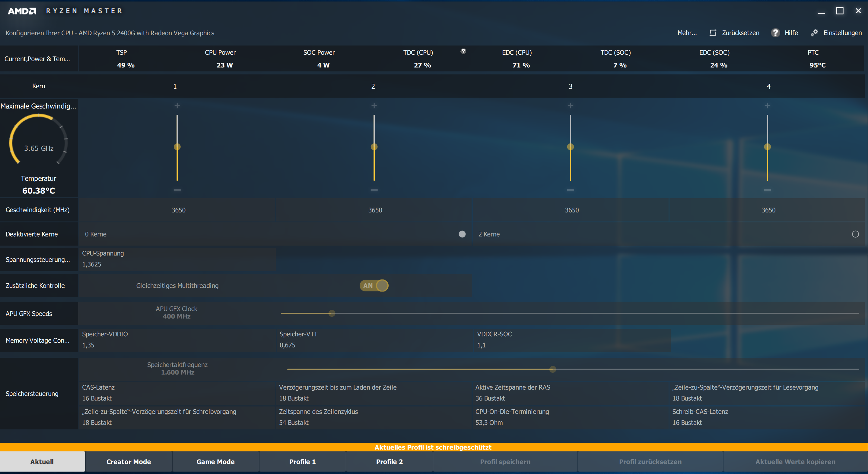

-> Im IDLE schwank die CORE Voltage zwischen 0,6 - 1,4v (CPU Z)
-> Ryzen Master Screenshot ist unter Last

Manchmal rennt der Rechner ein Tag durch, dann tritt aber doch wieder häufig der o.g. BS auf... ich bin ratlos!
Am stabilsten läuft der Rechner wenn ich den CPU VCORE auf normal stelle und den VCore SOC auf 1.000V.

rg88 schrieb:
der Grafikchip in der APU hat keinen eigenen Speicher. Insofern kanns bei Bildfehlern nur zwei Möglichkeiten geben: RAM-Problem oder Treibrproblem
Richtig und was darf man lesen im Bild oben:
Stillstandcode: VIDEO_TDR_FAILURE
Fehlerursache: atikmpag.sys

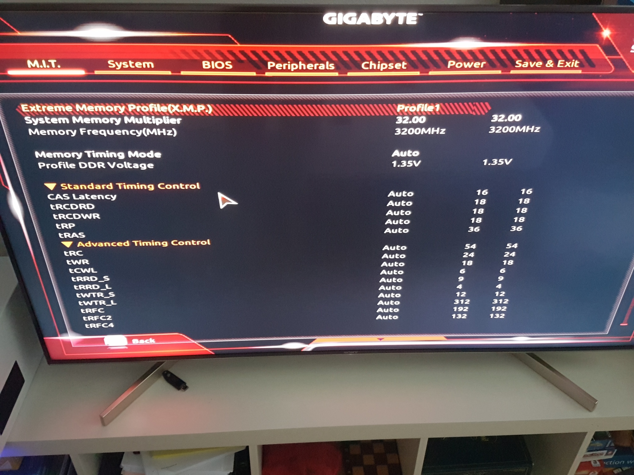

[U]rg88[/U], daß es ein Treiber Problem geben kann oder das sein RAM per XMP nicht richtig läuft, siehe Bilder oben, per XMP soll dieser mit 1,35V laufen, aber im M.I.T. stehen 1,20V, sowie wenn bei Gigabyte Boards der RAM-Takt höher als Default des CPU Controller läuft OC Gigabyte gerne etwas per Default. Würde mal zwecks Test den RAM ohne XMP laufen lassen mit Default Takt der CPU um zusehen obs noch immer Fehler gibt.
Warum sollte man mit anderen Settings testen, als man sie im produktiven Betrieb einsetzt? Das ergibt erstmal keinen Sinn
Ich habe bereits das XMP Profil entfernt und auch hier kommen die Fehler. Die Spannung von 1,35V liegen auch an (siehe Bild Ryzen Master@Last)
hast den ram mal auf 3000 laufen lassen, mein 2400g hat auf mein gigabyte board keine 3200 gemacht, der gleiche fehler, auf 3000 alles ok / seh gerade du hast den ram auch auf default laufen lassen? ist das korrekt?
[U]rg88[/U], obs ein RAM Problem durch den Takt ist welcher das Board nicht will. Habe keine Glaskugel sonst wüßte ich weshalb er diesen BSOD bekommt.
Ja genau ich hab den RAM auch auf Default laufen lassen. Auch 3000Mhz habe ich getestet. Leider erfolglos.
