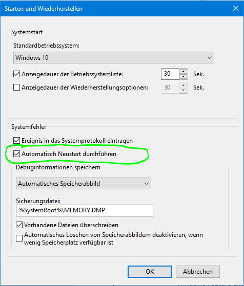

Bluescreens müssen nicht immer angezeigt werden... Wenn man es nicht aktiviert bootet das System einfach neu aber man kann mit dem bluescreen Viewer nachschauen was für einer aktiv war... Die werden auch gespeichert
Bluescreens werden immer angezeigt.
Diese Einstellung (Bild) hat nur einen Einfluss drauf, ob das System nach dem anzeigen des Bluescreens
automatisch neu startet (Standard) oder eben nicht und du musst selbst das Systen ausschalten/neustarten.

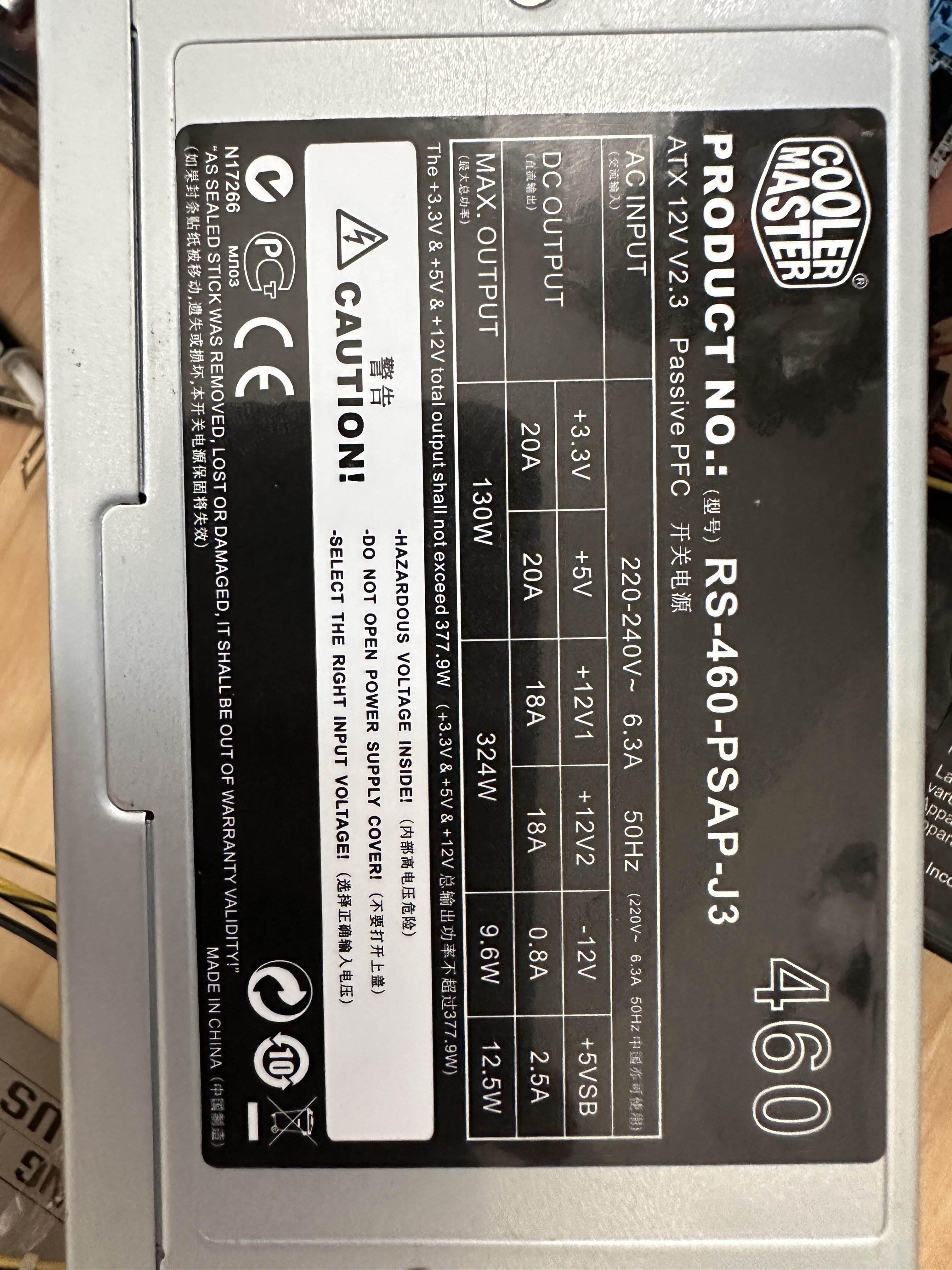

Oder kann das am Netzteil liegen das sowas nicht geht?
Ist an altes cooler Master 460w

Netzteil, ja könnte auch ein Kandidat als Fehlerquelle sein. Unterstützt es Haswell C6 low power states?

Musste erst noch das Netzteil mit einem anderen Lüfter modifizieren weil der viel zu laut und ungeregelt war.
Denke nicht dass es hier am Netzteil liegt, eher doch wie bereits angesprochen,
an der zu aktuellen BIOS Version für diese Pinnacle Ridge CPU.
