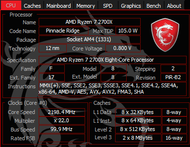

Soo ich hab dann ebend noch auf XMP 1 gestellt:
Core speed: 2200??
PHP Storm nochmal ausprobiert. Wieder ziemlich ruckelig. Etwas besser vielleicht.
Mein Fazit wäre daher, dass das die Single Core Performance beim 2700 ist. Hab ja lange überlegt, ob ich mal AMD versuchen soll. Dann ist der aber wohl doch eher für Games...oder?

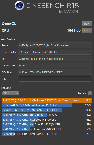

Cinebench hab ich immer noch 1643 aber es läuft wirklich merklich alles schneller. Das genügt mir schon.
Edit: Enersparmodus: Beste Leistung. Chipsatz schau' ich gleich mal.
