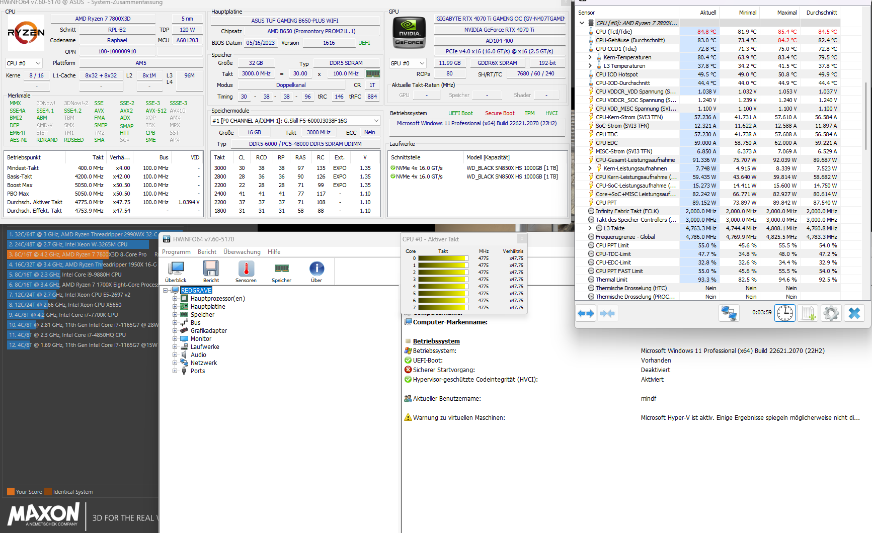

So ich habe hwinfo mit Cinebench laufen lassen und folgende Ergebnisse rausbekommen.
Leider sehe ich keine "Power Reporting Deviation" Info, soweit ich das gelesen habe, soll das wohl nicht immer angezeigt werden, je nach Bios.
Ich denke ich werde eine neue CPU kaufen und das mal testen.
