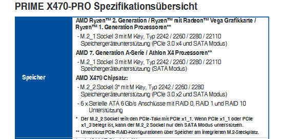

Les da mal den unteren Teil des Hinweises.
Dann kannst du da nur eine M.2 SATA verwenden.

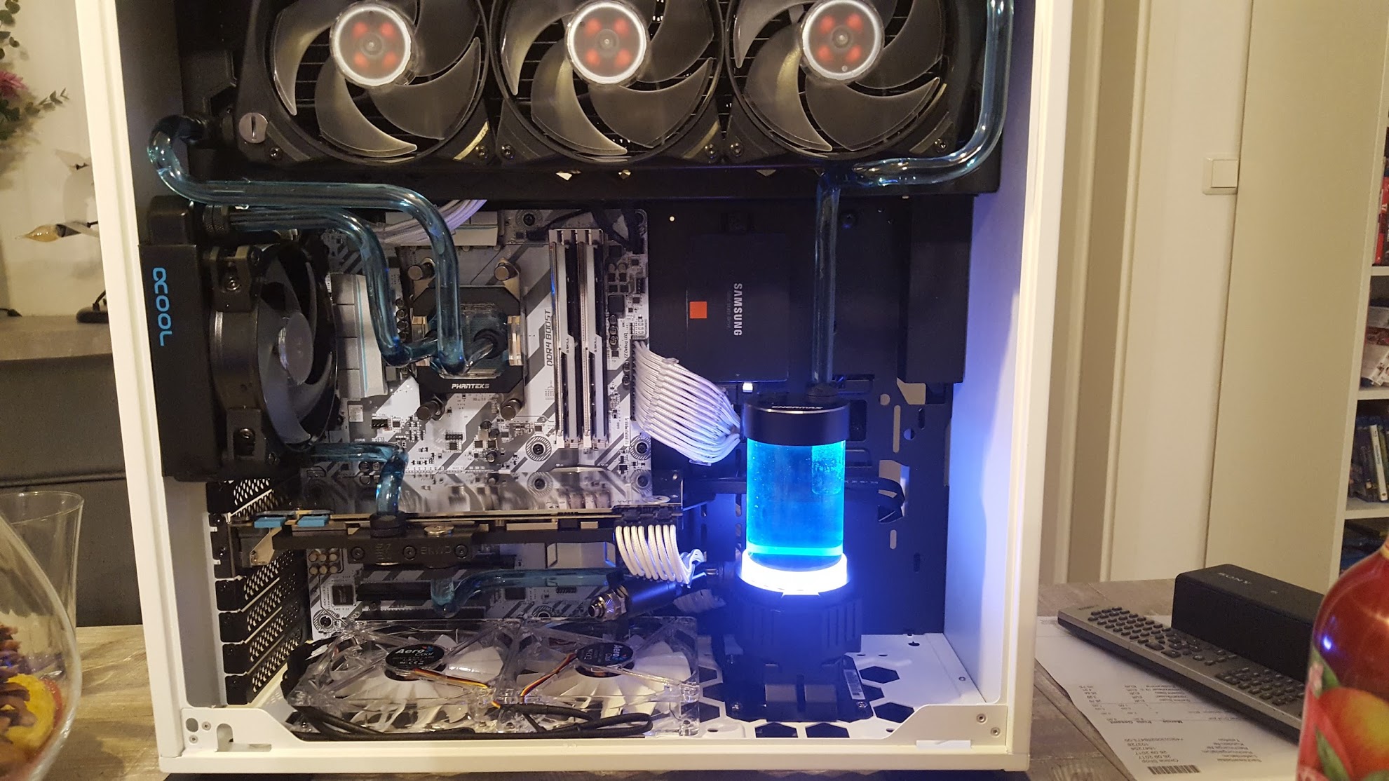

Wow vielen Dank für die schnelle Antwort, Ja ich bin 100% sicher, dass er im pciex1_2 steckt, da die Karte im _3 nicht lief. Normalerweise ist das wirklich ein Problem. In dem Rechner ist jedoch eine Wakü mit hardtubes verbaut, deshalb komm ich auch nicht an den pciex1_1 ran, da dort mein Tube langläuft und ich nicht die Wakü ablassen wollte wegen der Soundkarte.
Bild vom Bau der ersten Version des Rechners. Hier ist noch das B350 tomahawk ne gtx980ti und ein 1700 drin.
Der Lauf der Tubes hat sich jedoch kaum geändert.

@Vincy ich verstehe deine Aussage nicht ganz, in deinem Bild steht doch wenn _1 und _3 frei sind, dass es laufen müsste.

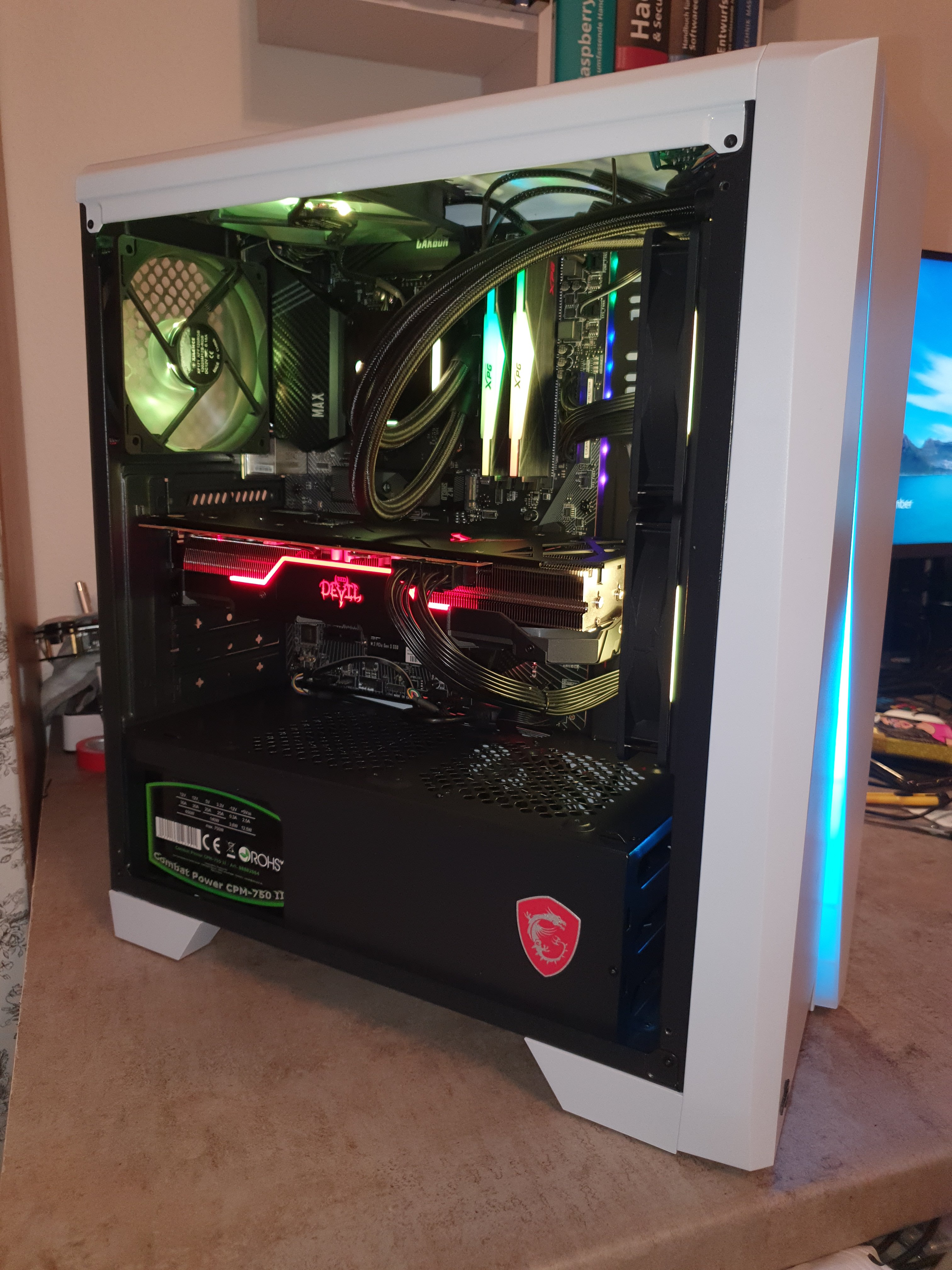

Vielen Dank für eure Unterstützung! So sieht jetzt das fertige neue System aus:
Drin ist:
Ryzen 3600
AData 3200mhz 16GB Ram (2x8)
MSI B450 Gaming Pro Carbon MAX Wifi
1x 256GB M2 SSD
1x 1TB M2 SSD
Sapphire 5700xt RedDevil
AIO 240mm von Enermax
in einem Aerocool Cyclon Gehäuse.
Mit einem 750W Netzteil
