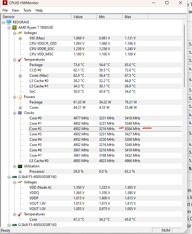

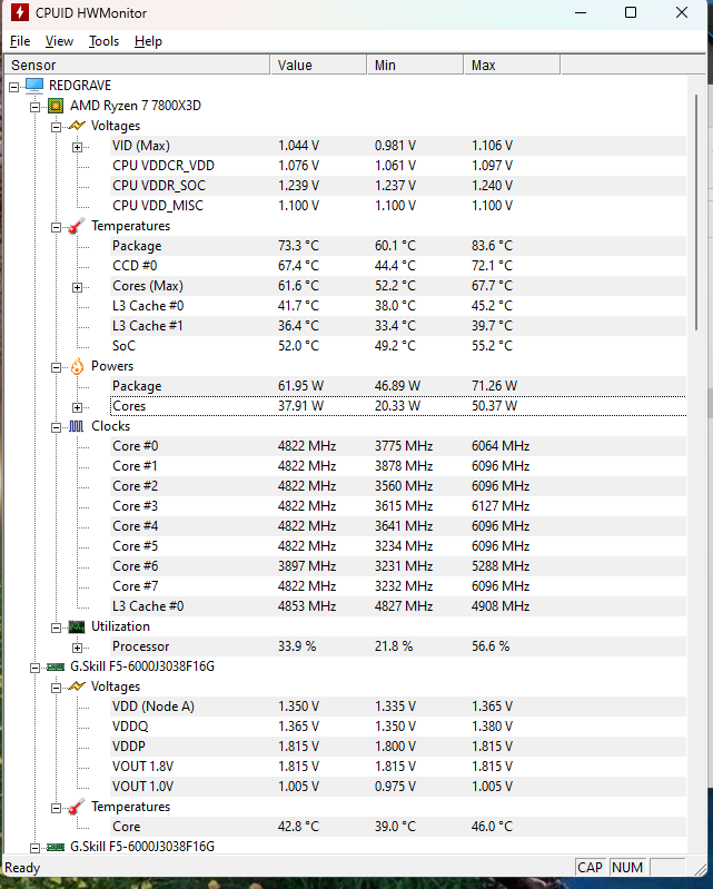

ich habe das Board MSI MAG X670E Tomahawk WIFI und nutze den aktuellen HW-Monitor.
Bei mir zeigt der nach einer Runde Hunt Showdown ziemlich hohe Boost-Taktraten an.
Hat der aktuelle HW-Monitor einen Bug oder liegt es an etwas anderem?
VG
p.s.: CPU habe ich nicht übertaktet und den Curve Optimizer nutze ich auch nicht.
Ist ein Fehler, dies wurde mir ab und zu auch mal angezeigt.

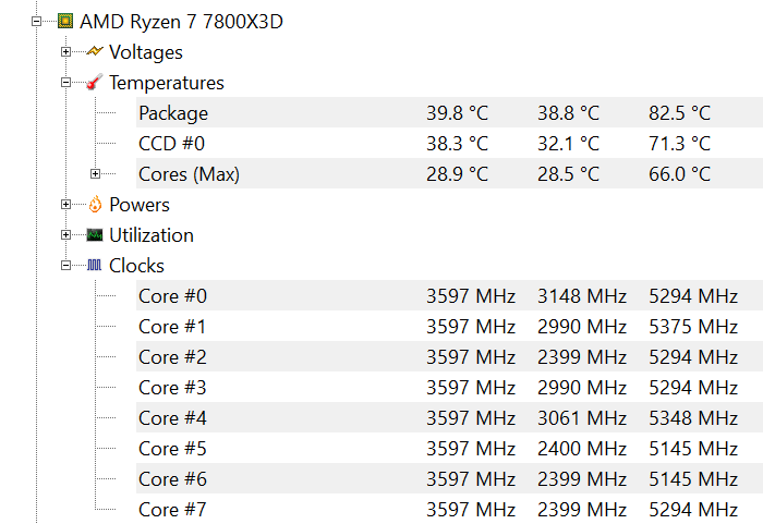

Klingt für mich nach völlig normalem Verhalten. Ich behaupte auch das Silicon das sie draufklopfen ist absoluter Abfall bei den X3Ds, man braucht ja kein gutes Taktverhalten um dennoch gut dazustehen.
CBR23 liefert bei mir auch nur schlaffe 4900 Mhz ab, bei 68C. Wird halt hart von der Voltage abgewürgt. In Spielen liegen immer 5100-5375 an (CO per Core Offsets aktiv).
