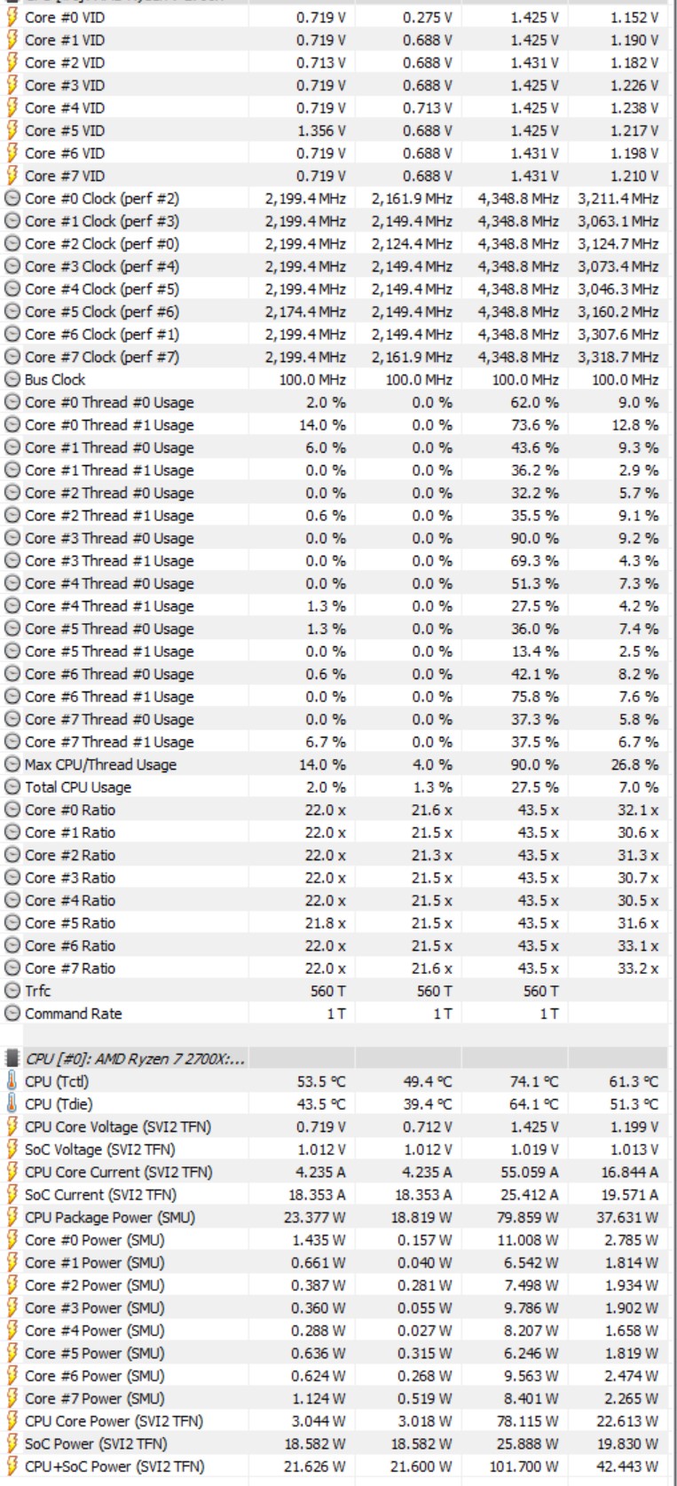

ich bräuchte für einen Benchmark einen Vergleichswert mit höherem Takt.
Mein Gamingsystem läuft aktuell mit -0,0875V Offset und PBO ist auf "aktiviert", in Windows ist Höchstleistung ausgewählt.
Die CPU läuft mit 1,225V bei 3950Mhz unter Last (HWinfo Werte)
Temperaturen sind bei ca. 65 Grad (360mm AiO).
Alle anderen Temps sind auch im grünen Bereich.
Stromaufnahme ist ca. 85-90W. (HWInfo)
Ich gehe davon aus das ich im Bios vom MSI Mortar Titanium noch irgend eine Einstellung ändern muss, damit die CPU höher taktet oder?

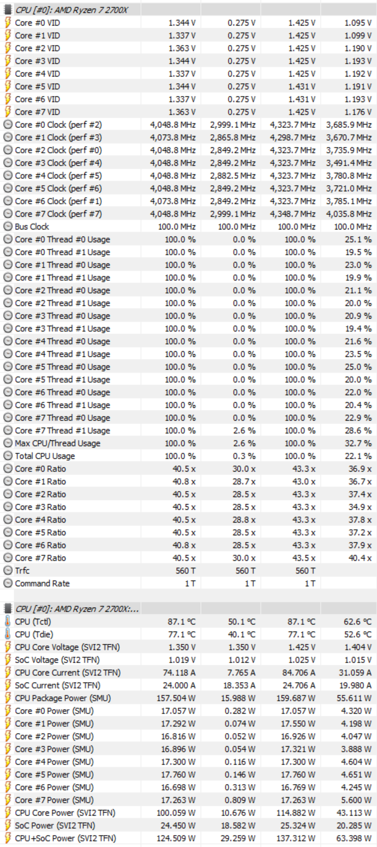

Mein 2700X läuft auf -0,125V mit PBO und boostest auf bis zu 4,35/4,2 GHz.
Spannung geht auf bis zu 1,4 Volt.
Und die Temperatur geht auf bis zu 84°C bei Cinebench. (Takt ~4,05GHz)
Denke du hast irgend ne Bremse im Bios aktiviert.

Danke, ja so sollte es doch eigentlich sein wenn PBO aktiviert ist oder?
Ich steh grad auf der Leitung warum meiner nicht höher geht?
Gibt es ein Powerlimit?
Ohne Undervolting war er bei ca. 3,75Ghz und durch das Undervolting ist der Boosttakt auf 3,95Ghz gestiegen.

Ja, und von 80 Grad bin ich ja noch weit entfernt.
Die 65 Grad sind unter Last.

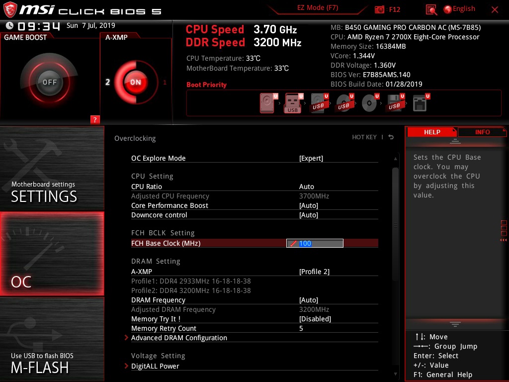

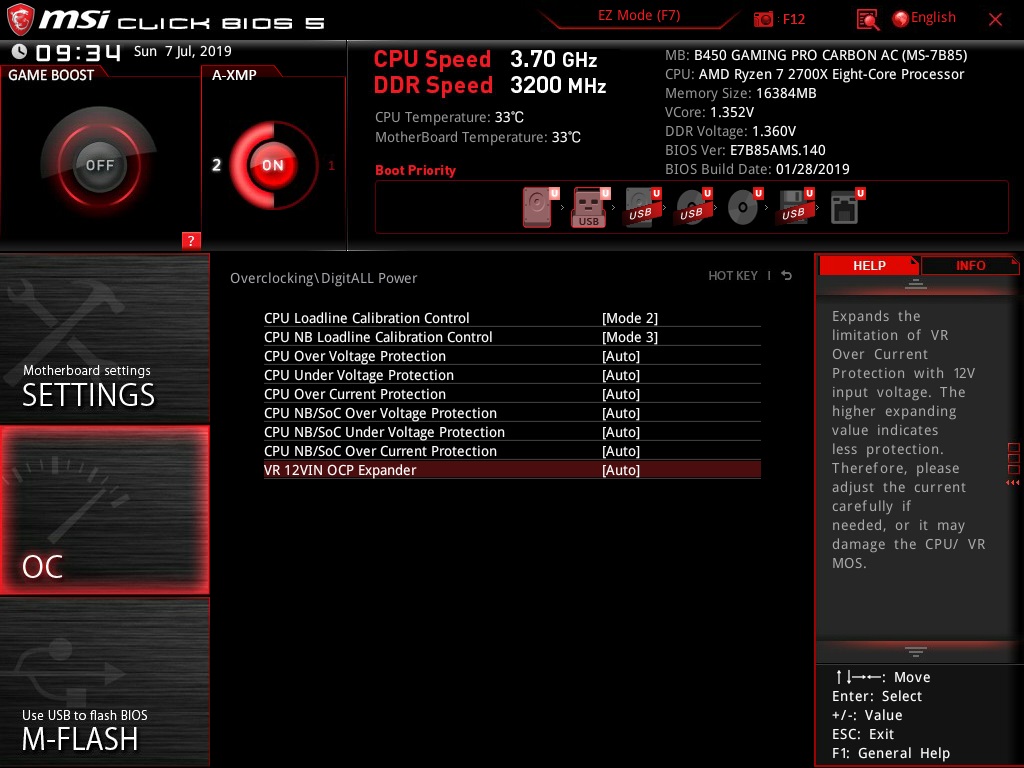

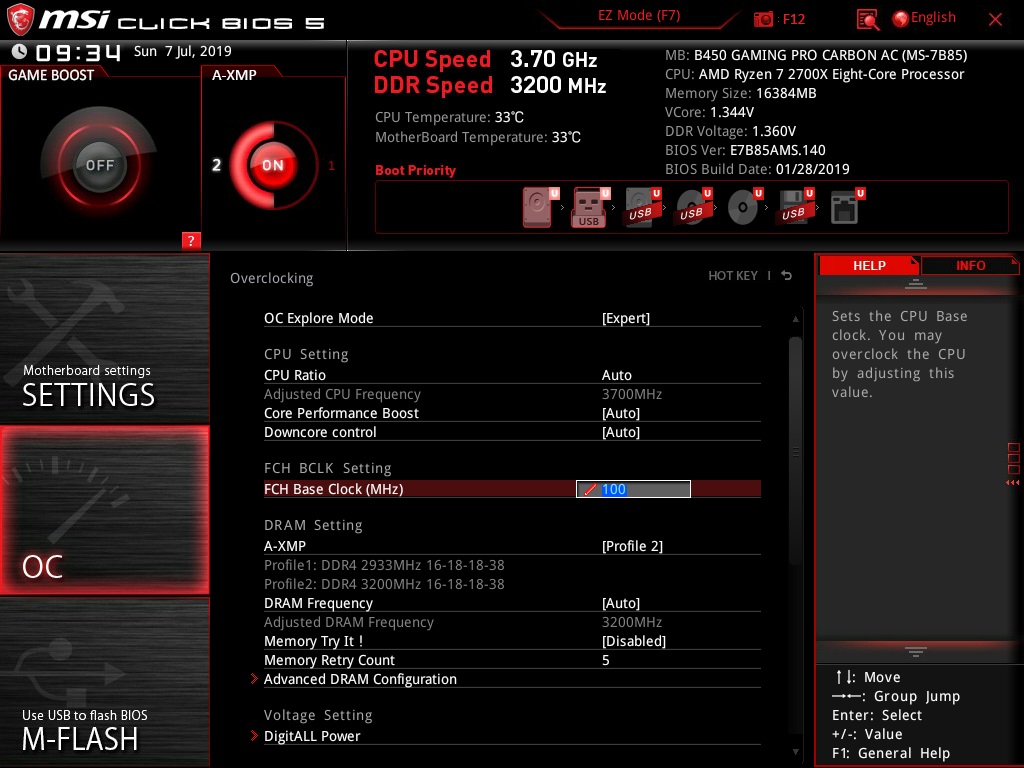

Hab mal Bilder meiner Einstellungen gemacht

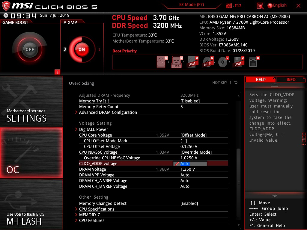

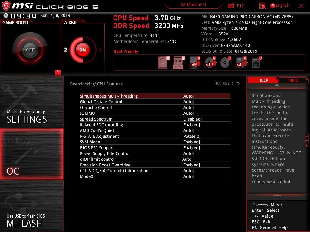

Welche erlaubten Verbrauchswerte bzw Ströme hast du den bei PBO eingestellt?

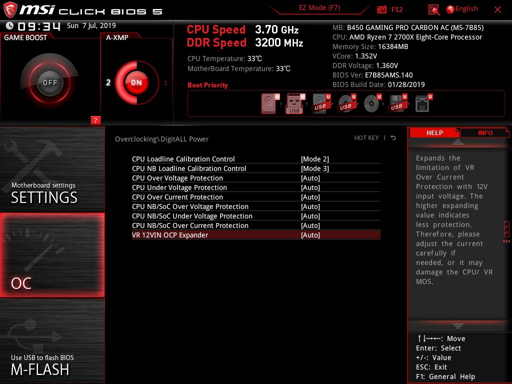

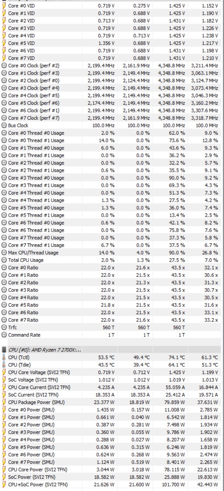

Ich hab deine Werte jetzt mal bei mir übernommen.
Bei CPU-Features kann ich nicht ganz so viel einstellen.
Ich hab bei R20 nun 3949 Punkte (alle Programme beendet).
Die CPU zieht laut HWInfo 115W, Vcore liegt unter Last bei 1.200V Takt 3,90-3,95Ghz.
CPU braucht also mehr Strom, taktet aber auch nicht höher.
