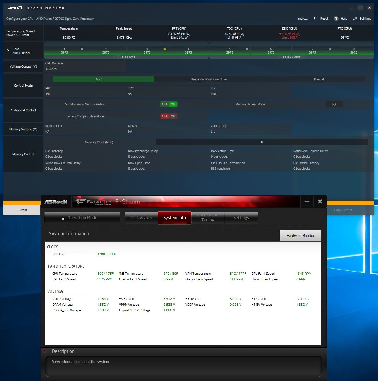

So, ich hatte im BIOS übersehen, dass der CPU-Fan 2 noch die falschen Werte eingestellt hatte.
Nun riegelt die CPU bei 80 Grad ab (Kritische Temperatur) und drosselt sich.
Das Y-Kabel ist noch nicht drauf, dafür muss ich in den Keller..xD
Während der Screenshot-Aufnahme lief Prime95.
Die Lüfterdrehzahlen sollten bei 100% sein, also auf Anschlag.
