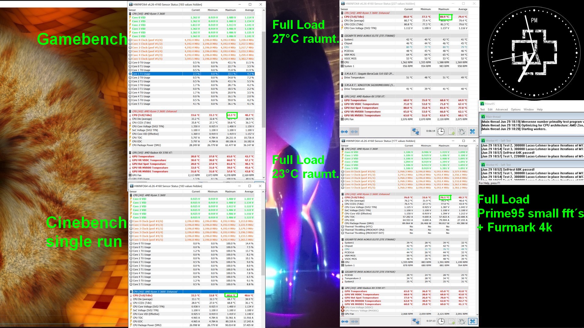

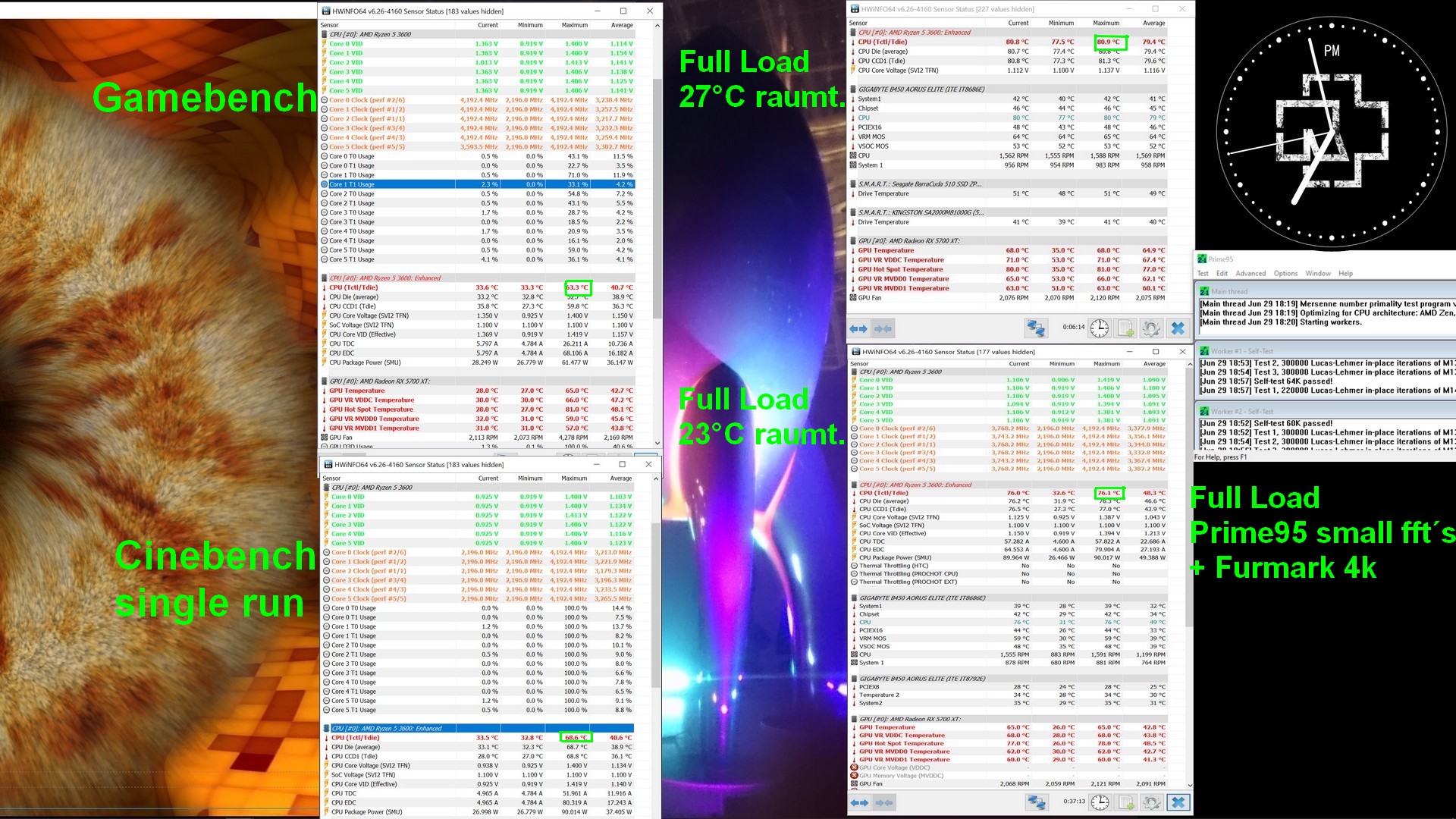

Theoretisch erlischt mit PBO die Gewährleistung. Ich weis zwar nicht wie die das rausfinden wollen aber naja.
Auch wenn ich mich wiederhole und wieder ignoriert werde. Wenn du 83°C bei einem einzelnen CB Run im Standard preset erreichst solltest du auf Fehlersuche gehen da scheint etwas massiv falsch zu laufen, das gefummel mit PBO ist da eher kontraproduktiv.
unten links zu sehen sind max 68°C bei 24°C Raumtemperatur, deine Temperatur erreicht mein System noch nichtmal unter Fullload oben rechts, wohlgemerkt nur mit 3 Purewings 2 120er Lüftern.
unten links zu sehen sind max 68°C bei 24°C Raumtemperatur, deine Temperatur erreicht mein System noch nichtmal unter Fullload oben rechts, wohlgemerkt nur mit 3 Purewings 2 120er Lüftern.- Registriert
