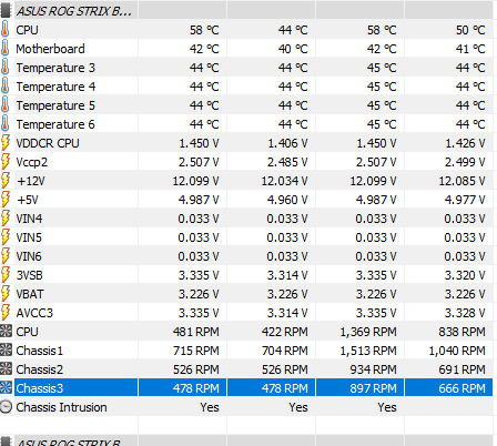

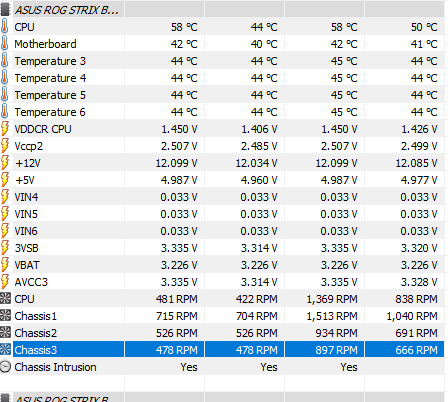

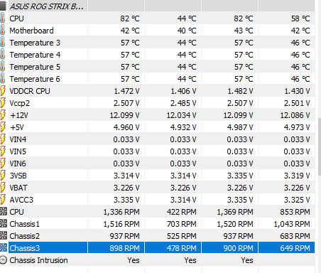

Der eine Screenshot ist im idle der andere unter last durch CB
