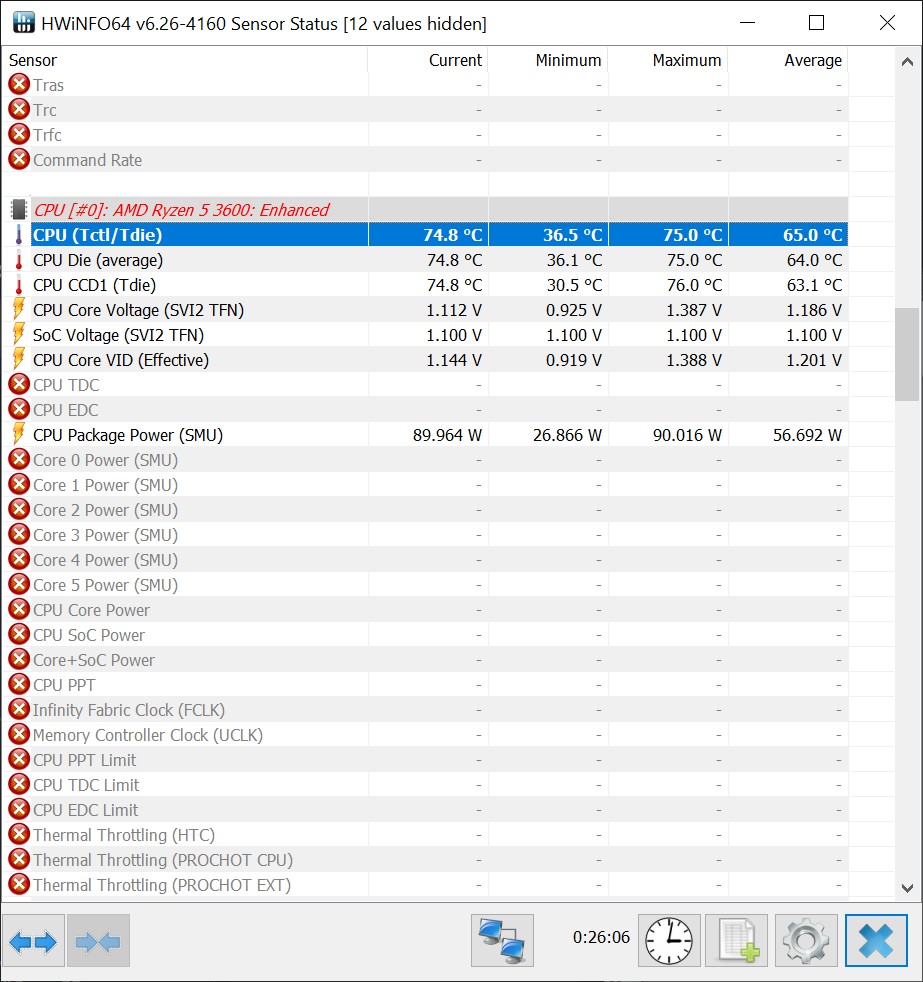

Warum sollte er die Lüfter tauschen die sind ok, und ein geposteter Test von seinem CPU-kühler zeigt wohl das er mehr als geeignet ist.
vorne 2 pure wings120 auf 750U/min und hinten auf 12 Volt mit 1500U/min, 27°C Raumtemperatur. Cpu Kühler ist ein Ben Nevis Advance unter CB Testbedingungen. Warum sollten die größeren 140er mit mehr Umdrehungen 1000U/min schlechter sein? Die 600U/min sind vom Idle Betrieb.
Bevor du jetzt Lüfter kaufst die nix bringen solltest du erstmal testen wie sich dein Cpu zu einem vergleichbaren Testszenario verhält.
Einfach nach den CB Test Einstellungen (prime 95 small ffts 2. von oben) mal testen, um einen aussagekräftigen Vergleich zu haben mit den Temps in diesem test. Dort sieht man schon das die Lüfter nicht so schlecht sind meine sind nur 120er auf 750U/min und trotzdem habe ich niedrigere Temps als im Test.
Danach kann man auf Fehlersuche gehen denn mit dem Kühler sollten auf jeden Fall bessere Temps drin sein. Da du den Sitz und den Anpressdruck ja schon kontrolliert hast.
