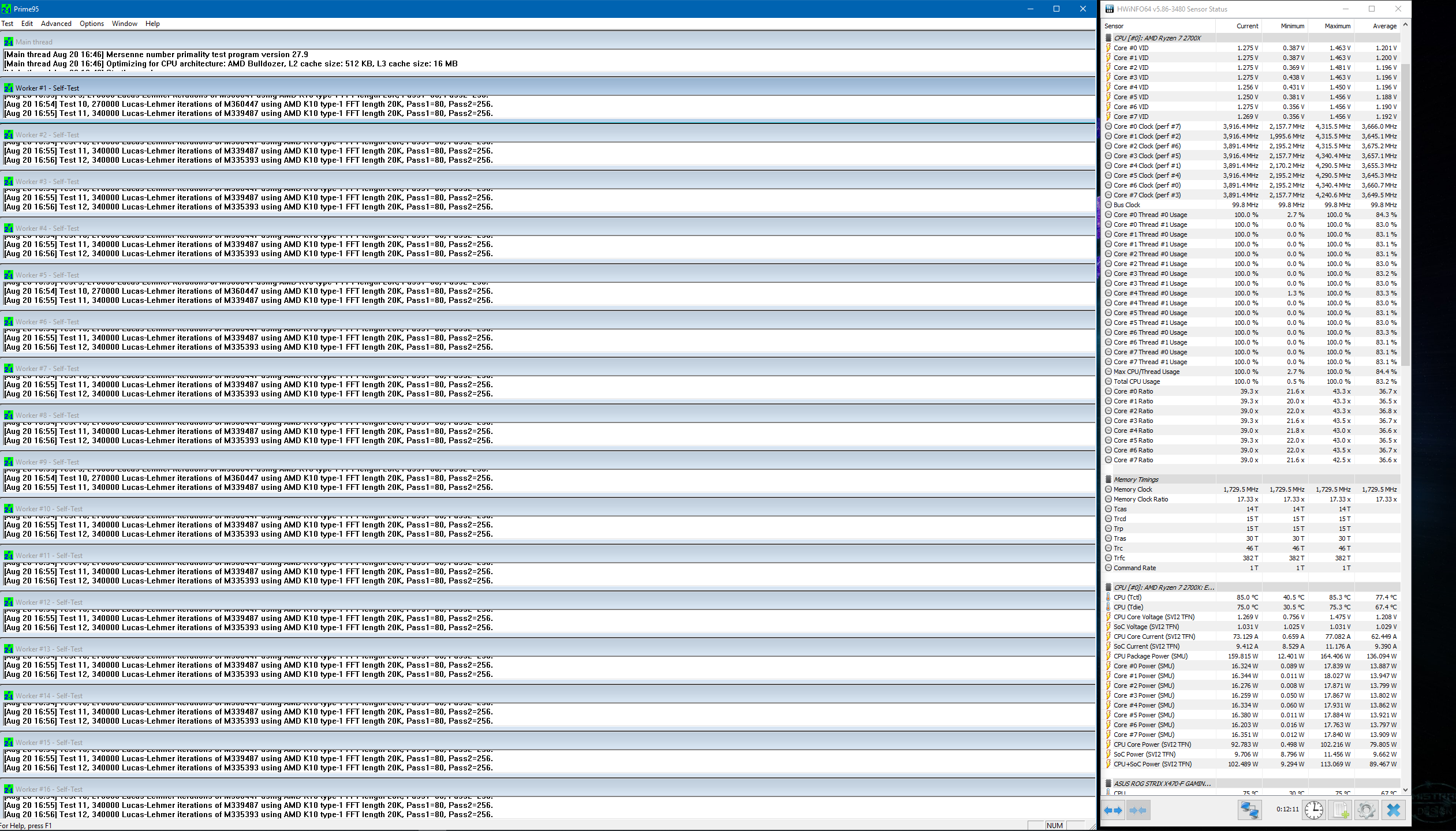

Hier reiche ich noch einen Anhaltspunkt nach:
Prime95 v27.9 small FFT (20K) mit UV -0.075v (Asus gibt generell mehr als andere Boards) und Performance Enhancer Level 2 nach 10 Minuten Prime.
Die 75°C haben sich da sehr konstant eingependelt und ausser vielleicht mit steigender Raumtemperatur (darum nur 10Min bei der Hitze) würden sich die nicht mehr spürbar erhöhen.
Da bleiben bei mir ziemlich stabil die ca. 3,9Ghz stehen. Würde ich den PE2 deaktivieren sollte der Takt allerdings deutlich niedriger ausfallen.
Der NH-D15 SE AM4 darf ab 70°C fast voll drehen, das sind 1400u/min bei Prime. Im Normalbetrieb bleibt der bei 700-800u/min.

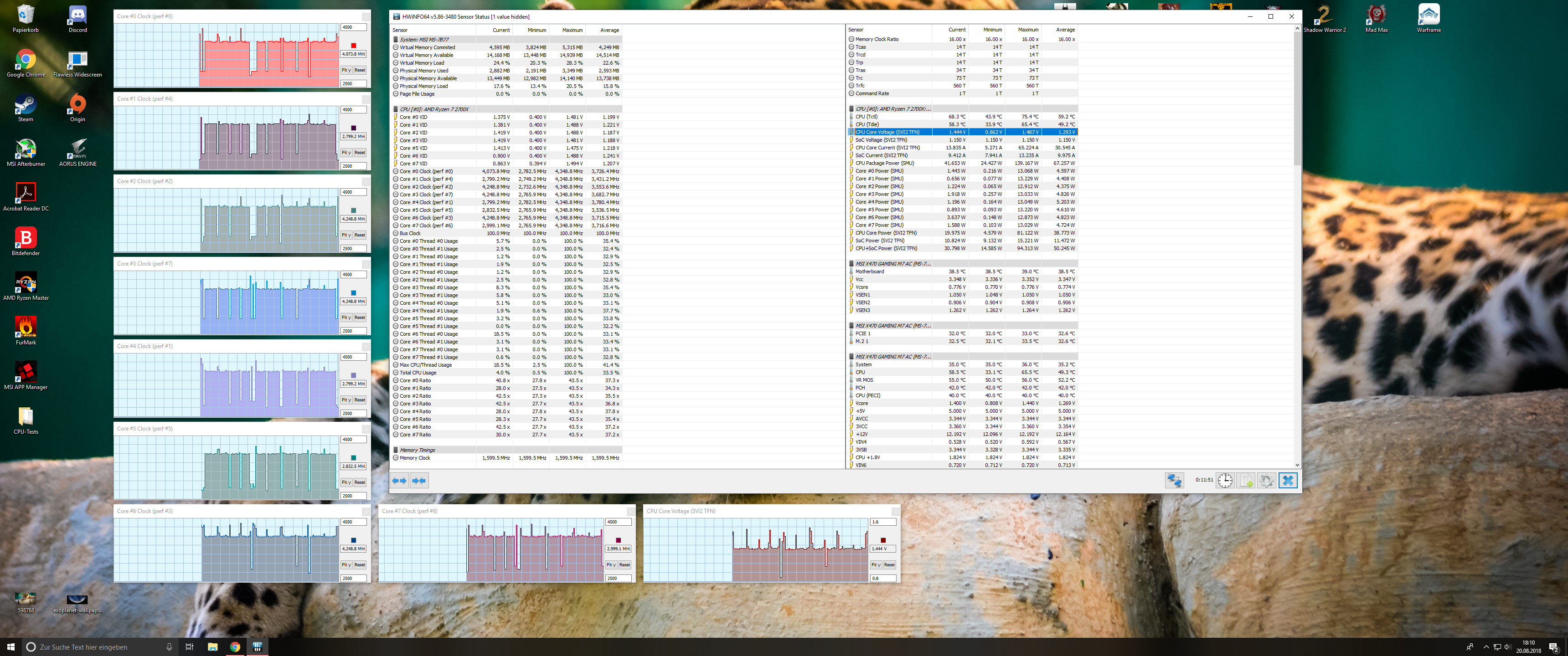

@Sun_set_1 Danke für die ausführliche Erklärung, jetzt verstehe ich das Thema Drosselung besser. Vielen Dank ebenfalls an alle anderen für die zahlreichen Antworten. Hier erst mal als kleiner Infobrocken meine Geschwindigkeiten + CPU Core Voltage (falls das nicht der richtige/wichtige Wert ist einfach Bescheid geben) unter idle und 10 mal CineBench 15 direkt hintereinander. Maßstab der y-Achse seht ihr in jedem Fenster rechts oben und unten. Die Punktzahl blieb durchgehend bei 1780-1785 cb, allerdings hat der Bildschirm bei zwei Durchläufen (dem dritten und achten) auf einmal einen schwarzen Bildschirm, der 3-5 Sekunden anhielt, erzeugt.

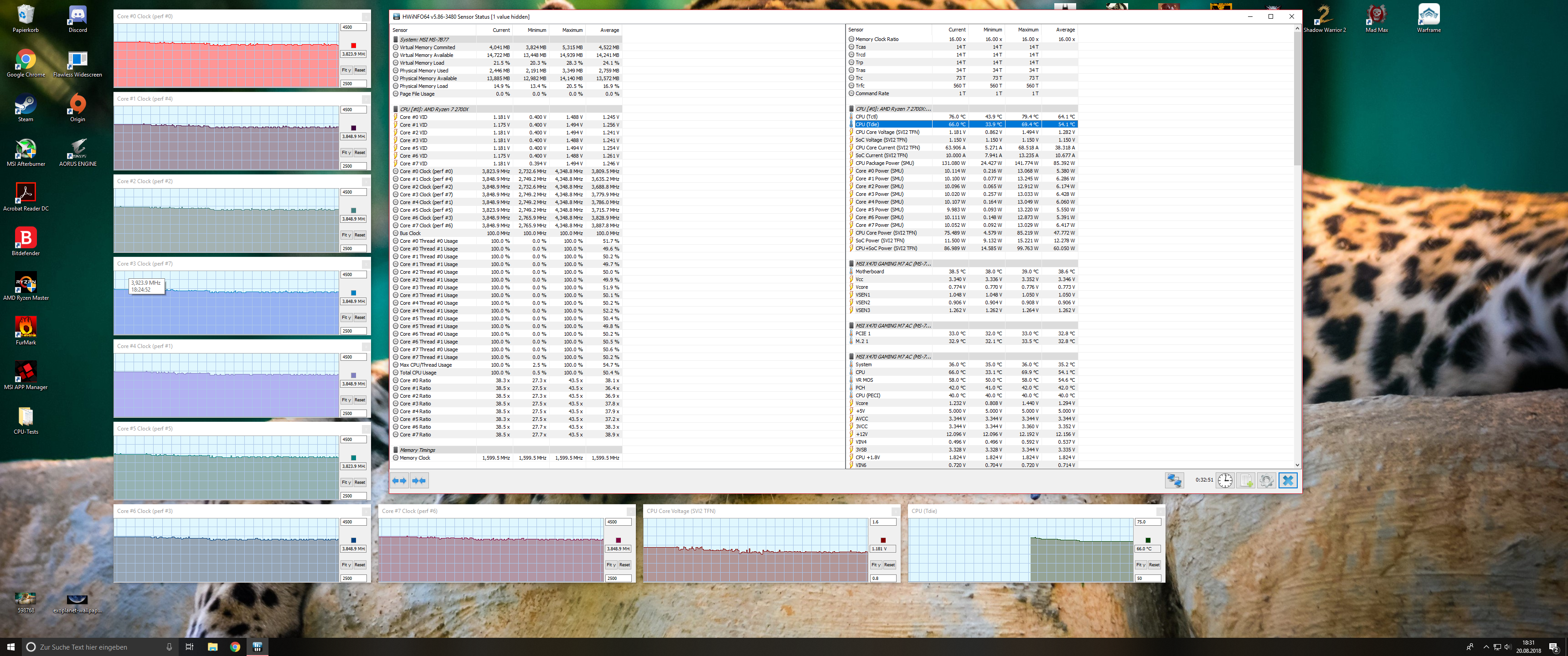

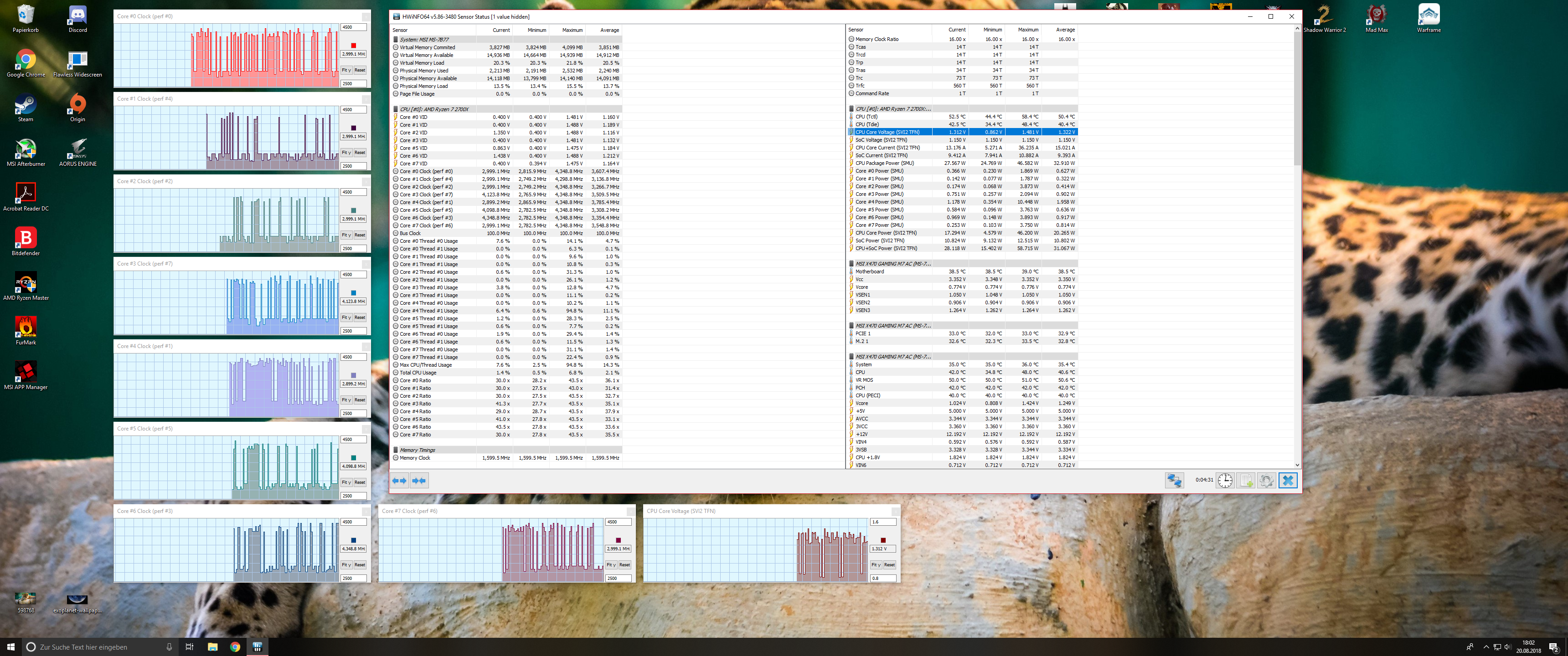

Und noch Prime95 nach 10 Minuten
