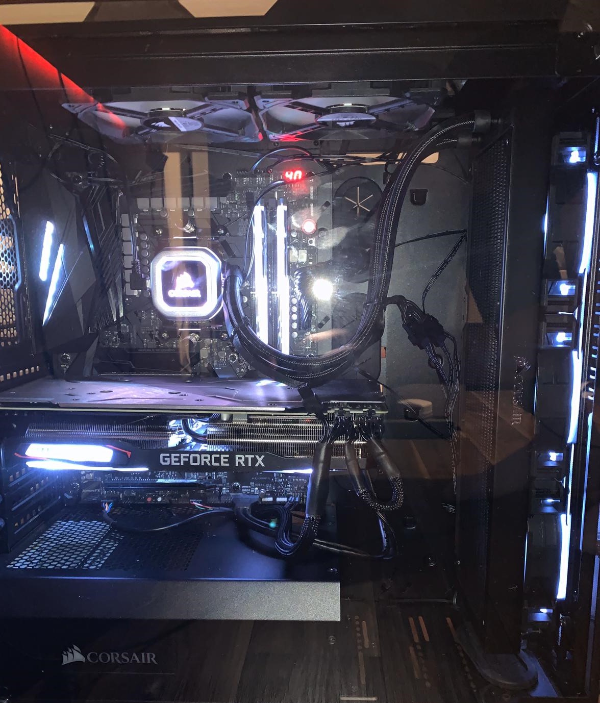

Ja, dass sehe ich. Aber die Sache ist die, sobald ich alles auf Autostelle springt mein Voltage auf 1,4 - 1,45 und dann wird meine CPU schnell mal bei 79-85 grad. Ich habe extra das etwas runtergeschraubt, da ich nicht möchte das die so heiß wird
Hmmmm.....PC selbst gebaut? Bitte nochmal den Kontakt zwischen CPU und Kühler überprüfen. Wie schauts mit der Gehäusebelüftung aus?
Eine H115i kenne ich übrigens nur von Corsair. Da kann man doch per Software die Wassertemperatur auslesen, oder?
atari2k
Entschuldigung, ja der PC ist selber gebaut. Alles wurde Ordnung gemäß gemacht.

Ich denke es wäre besser die oberen Lüfter umzudrehen, dass die warme Luft aus dem Gehäuse kommt.
Reaktionen: seb282, Sauvignon Blanc und Mac_Fly
Und evtl. zusätzlich einen der oberen Lüfter ins Heck des Gehäuses einbauen und warme Luft nach außen blasen lassen.
