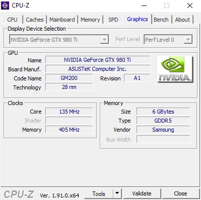

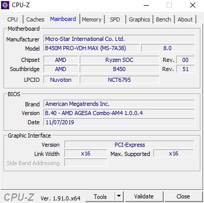

Setup: (auch im anhang)
Mainboard: MSI b450 pro vdh max
CPU: AMD ryzen 3 1200 af (12nm)
RAM: 8GB 2133mhz
GPU: NVIDIA Geforce GTX 980Ti
1x 240GB SATA SSD (2,5")

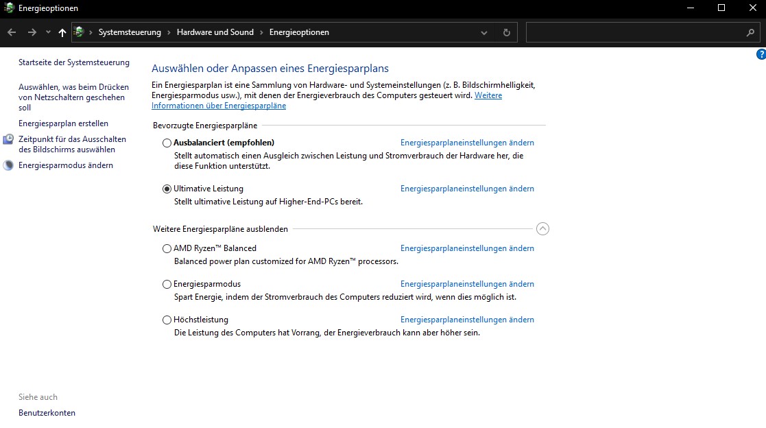

danke für die schnellen antworten. was ist mit user benchmark gemeint und wo finde ich das? für den arbeitsspeicher hab ich tatsächlich nur ein 8gb stick verwendet aber das ändert sich ab mittwoch weil ich von meinem Cousin 2x8gb (für den ryzen spezifiziert) zugeschickt bekomme. energiesparplan hab ich auf ultimative leistung gestellt. ist das was schlechtes? bios update hab ich direkt am anfang gemacht. also als ich alles zusammengebaut hab. als netzteil verwende ich ein corsair gs 750 (also 750 watt). die temperaturen sind im idle und wenn ich leistungsbeanspruchende spiele spiele ganz in ordnung. das es an einer schutzfunktion liegen könnte, hatte ich auch vermutet jedoch wusste ich dann nicht was das auslöst

Gibt es nicht einen für ryzen optimierten energiesparplan? Sonst mal mit ausgewogen testen
laut systemsteuerung schon. soll ich den mal einschalten und neustarten?
Reaktionen: fanaticmd
Probier mal "Ausbalanciert".
Nach dem letzten Chipsatz-Update war bei mir der "Ryzen Balanced" aktiv und die CPU hat sich nicht mehr runtergetaktet, da bei Minimum 90% drin stand.
ok. danke. ich werde das mal umstellen und neustarten
ok. ich habe jetzt "ausbalanciert" eingeschaltet und neugestartet. hat leider immer noch nichts gebracht. dann muss ich wohl auf die 16 gb ram warten um sicherzugehen das es daran lag
der Ryzen plan hilft auch nicht?
