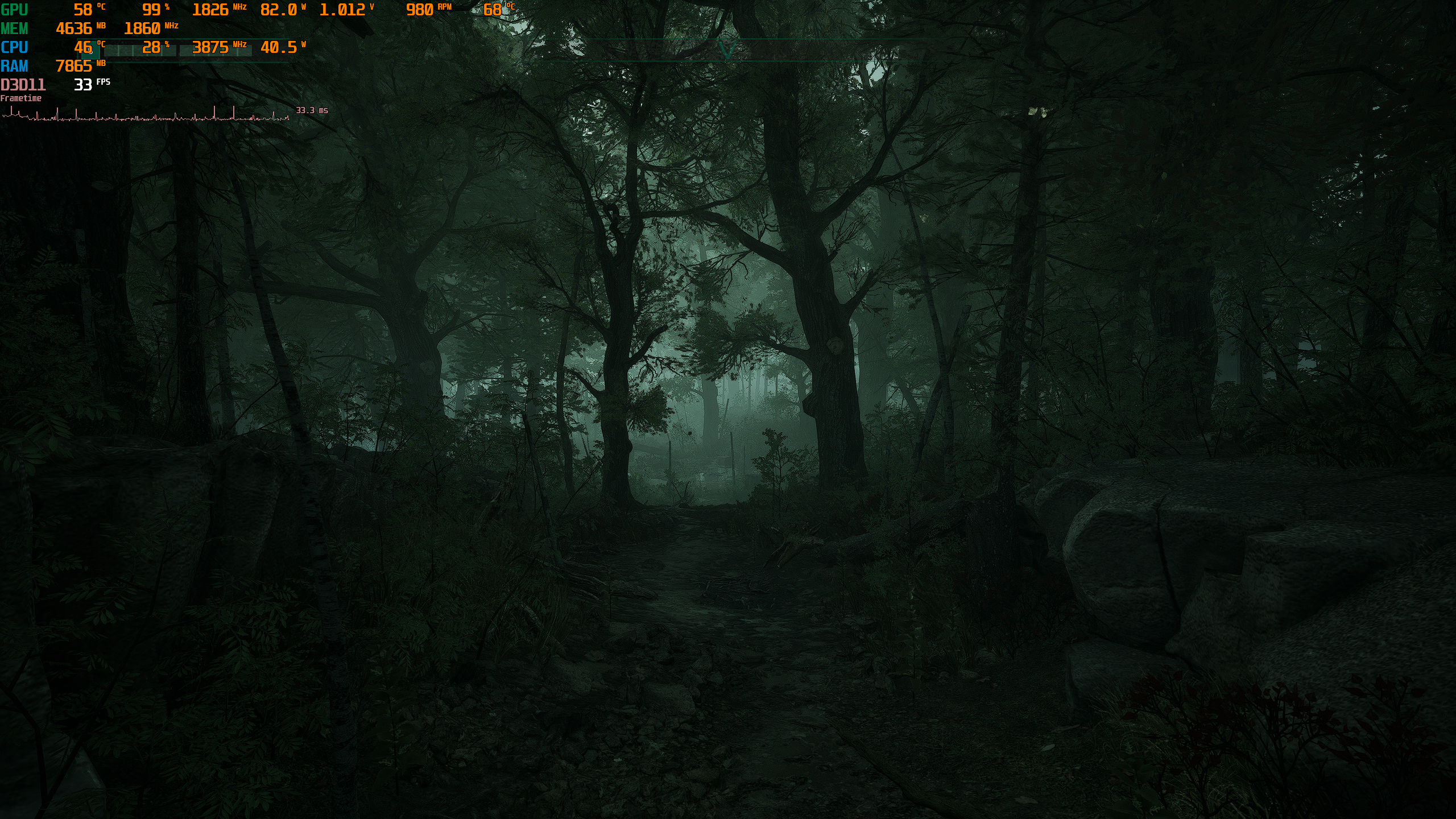

bild 40 watt max das limit is felsenfest egal und diese spiel bringt meinen pc zum abkotzen ^^
