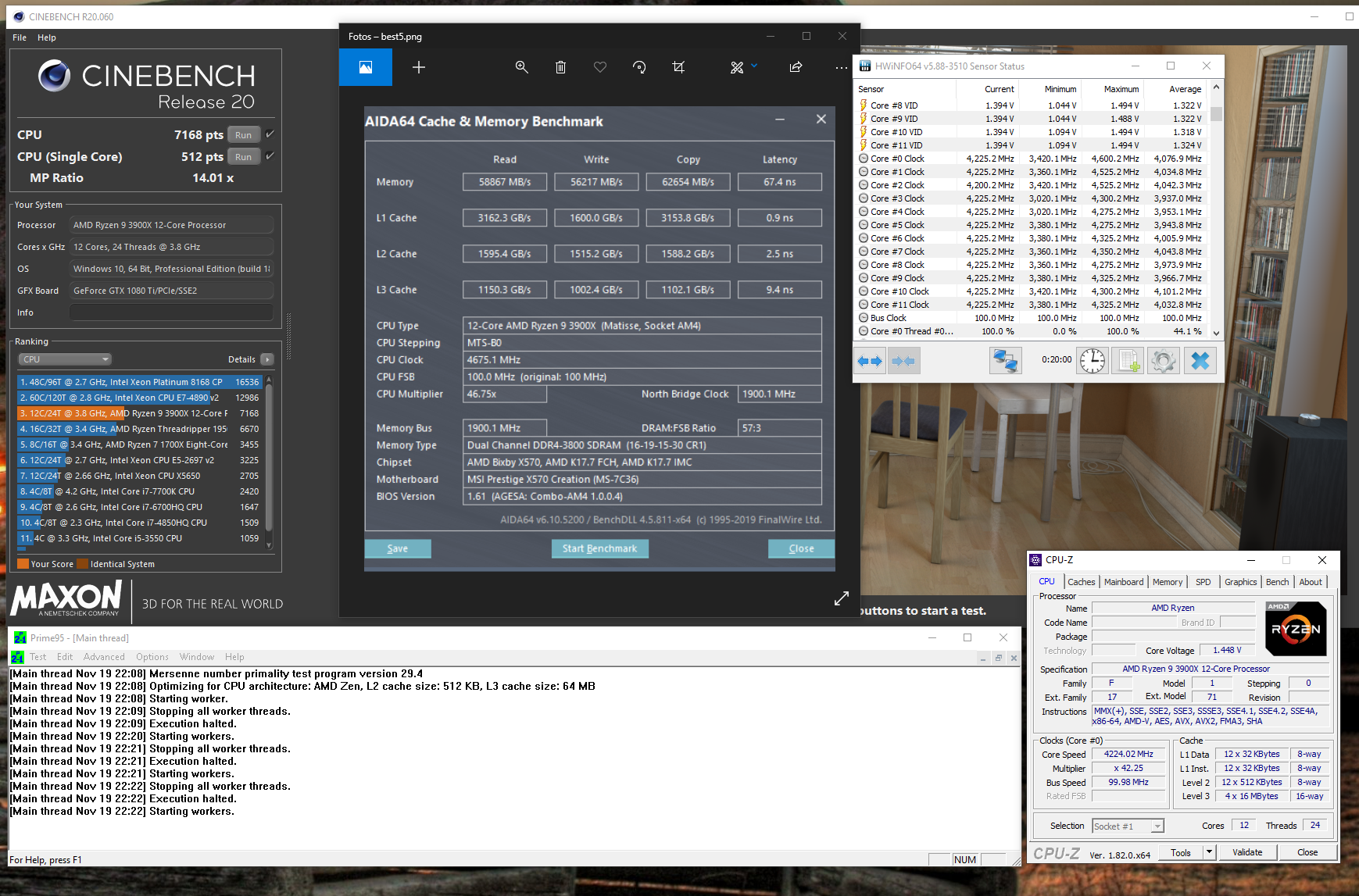

Mein 3900X erreicht einen einen Max Boost von 4675Mhz und bleibt so gut wie immer über 4450Mhz Singlecore.
Allcore pendelt er sich ca. bei 4200Mhz ein.
Allerdings mit Wasserkühlung und leichten Bios Optimierungen.

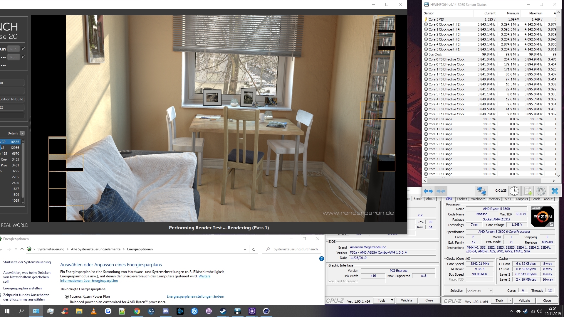

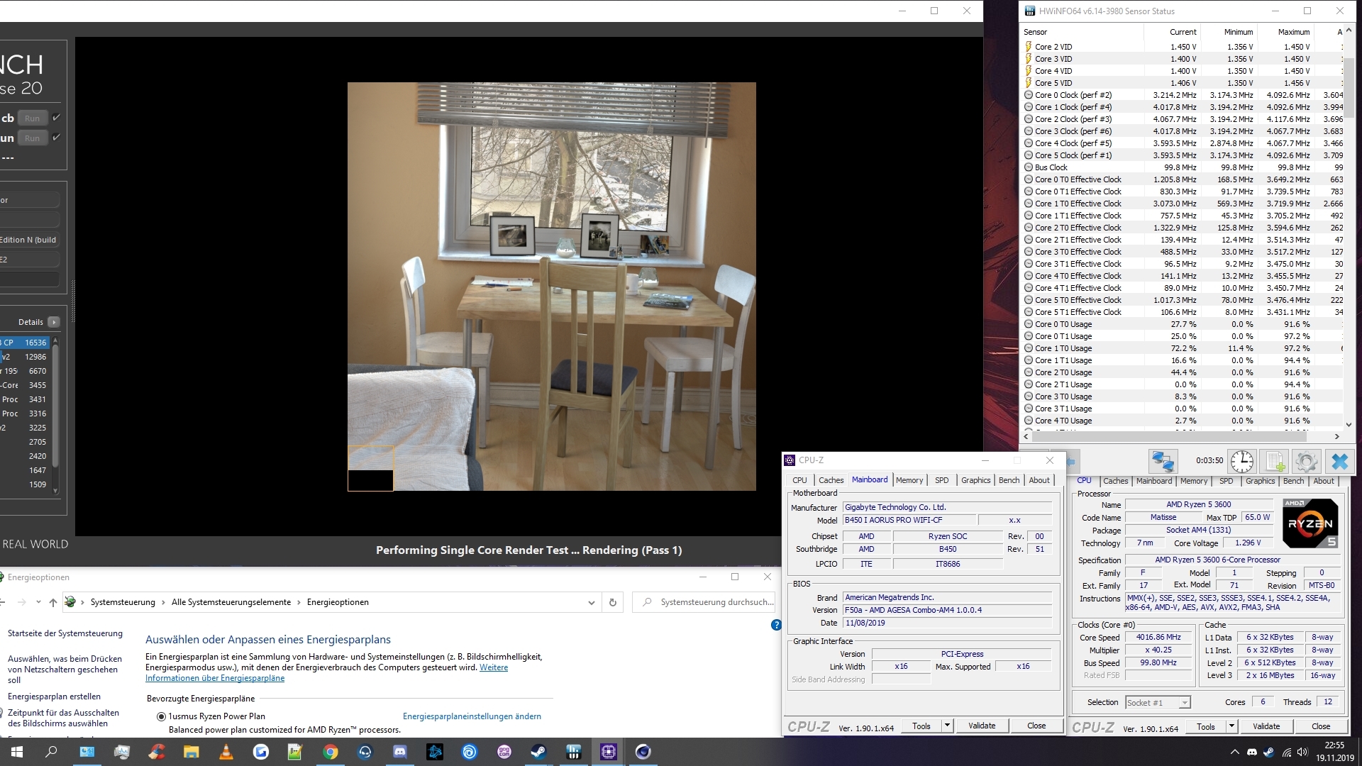

Ich habe gerade einen Bench zum Vergleich gemacht:
Reaktionen: tnevermind
Wohlgemerkt mit -0.1v vCore Offset ebenfalls mit Wraith Stealth, Temps im Multi bis zu 85 im Single um die 60 grad.
Ohne Offset wäre ich denke ich an die 4.2GHz ohne Probleme gekommen.
Unter Prime Blend 3.85GHz Allcore bei 1.244v, finde das eigentlich ziemlich in Ordnung.
Ich verwende den Ryzen Balanced Powerplan ohne Veränderungen.
Ich verwende im BIOS PBO Overclocking Stufe 4 mit -0.075 Offset.
Bei -0.1 Offset ist Prime nach 2h abgeschmiert.

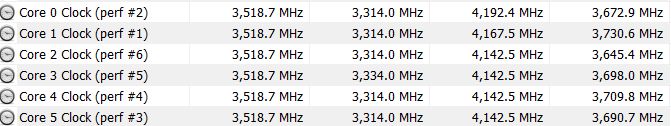

Klar, ist das neue beta drauf. Im moment mit PBO Auto, CPPC Enabled und allen Treibern aktuell, sehe ich seit max 4067MHz im HWinFO, welcher seit heute morgen um 6:00 mitläuft.
