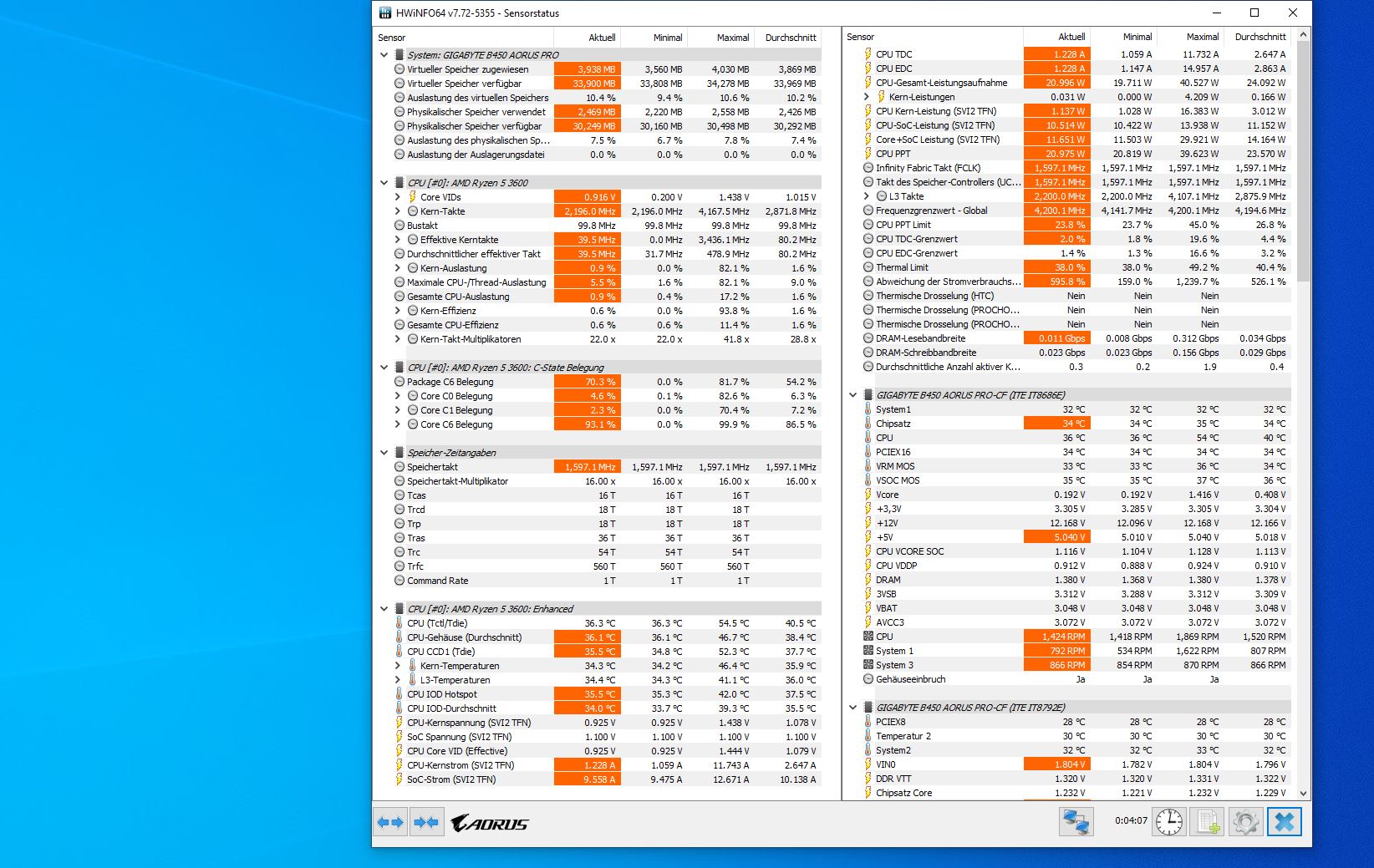

Die Leistungsaufnahme geht einfach egal, was ich mache oder einstelle nicht unter 30 Watt, mit HWInfo gemessen, und mit Core Temt 28 Watt, das ist immer noch ziemlich viel.

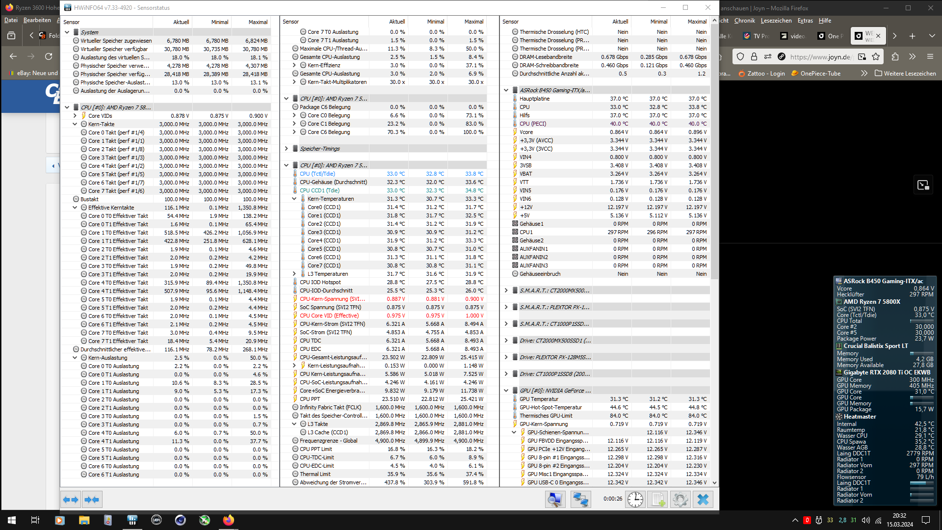

Nur mal zum vergleich, da ist Firefox mit 7 Fenstern und jeweils mindestens 30 Tabs+ Joyn (Welt) am laufen.
Wie man sieht, ca.24 Watt für die CPU.
Und jetzt mit minimierten Fenstern und Joyn auf Pause.
Wie man sieht nur noch ca. 17 Watt.
Und das ist noch nicht reines Idle! Mein Recner kommt an der Steckdose im reinen Idle auf ca.36-37 Watt. Mit Wasserkühlung, 2080TI, 5800X 2SSDs eine Nvme und 550 Watt Platin Netzteil.
Gut, ich hab ein ITX Board, da ist nicht so viel unnötiger Scheiß drauf. Aber das macht auch nur max. 15 Watt, wenn überhaupt aus.

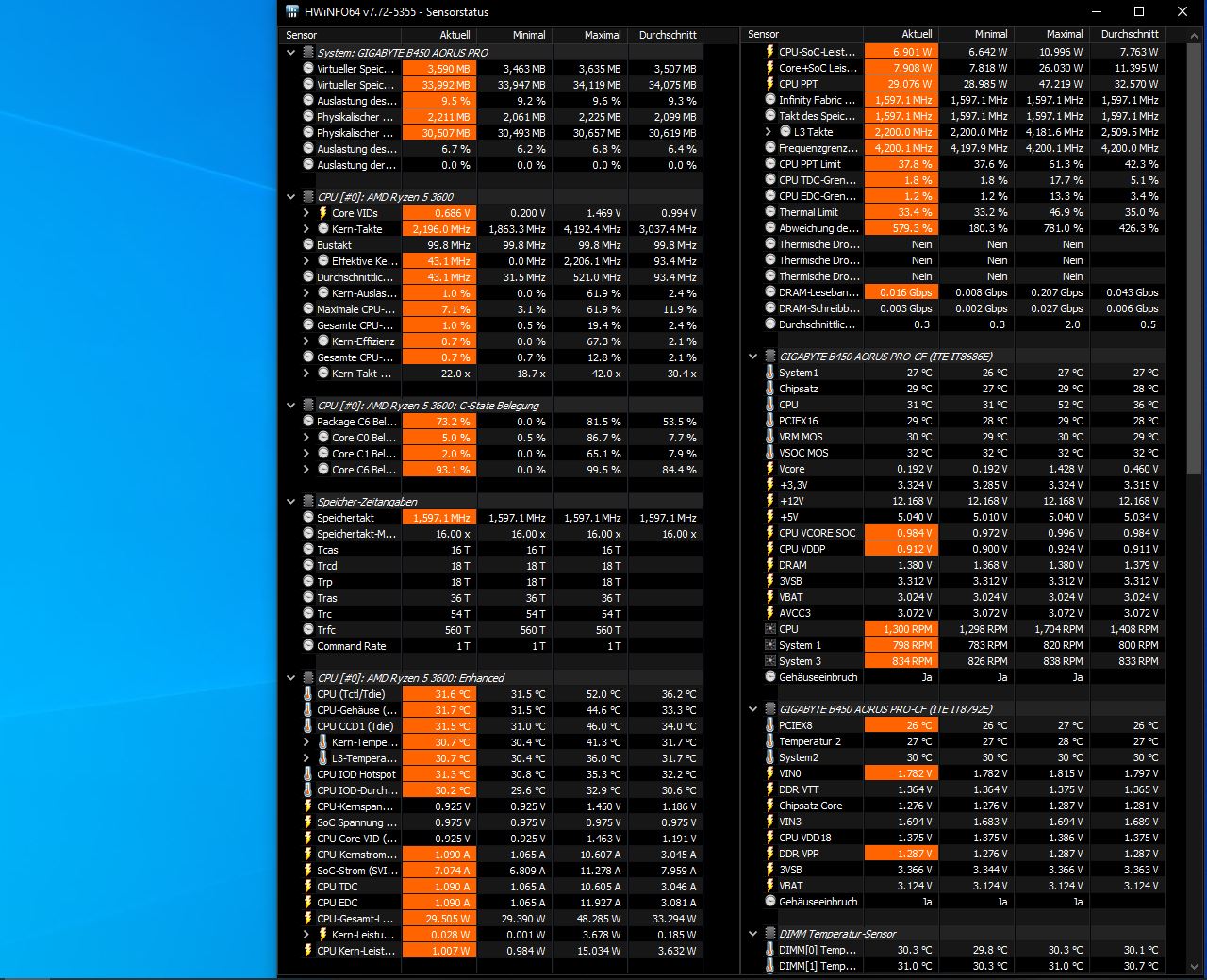

Das habe ich, seit über 10min laufen lassen, ohne irgendetwas im Hintergrund laufen zu lassen außer HWInfo im Senioren Status laufen lassen, meine CPU will nicht unter 30 Watt Verbrauch kommen.

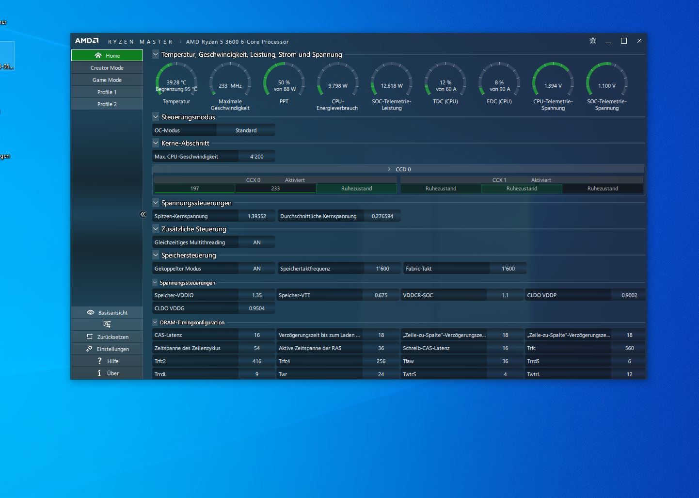

Das dein 8 Kerner nur ca. 19 Watt verbraucht und mein 6 Kerner 30, ist schon heftig nur für die CPU, die nichts tut.
In diesem Fall muss wohl mein 3600er schuld sein, er verbraucht viel zu viel.

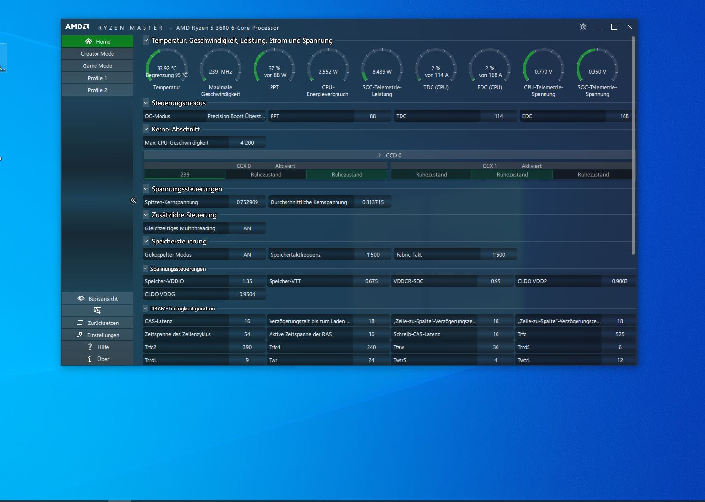

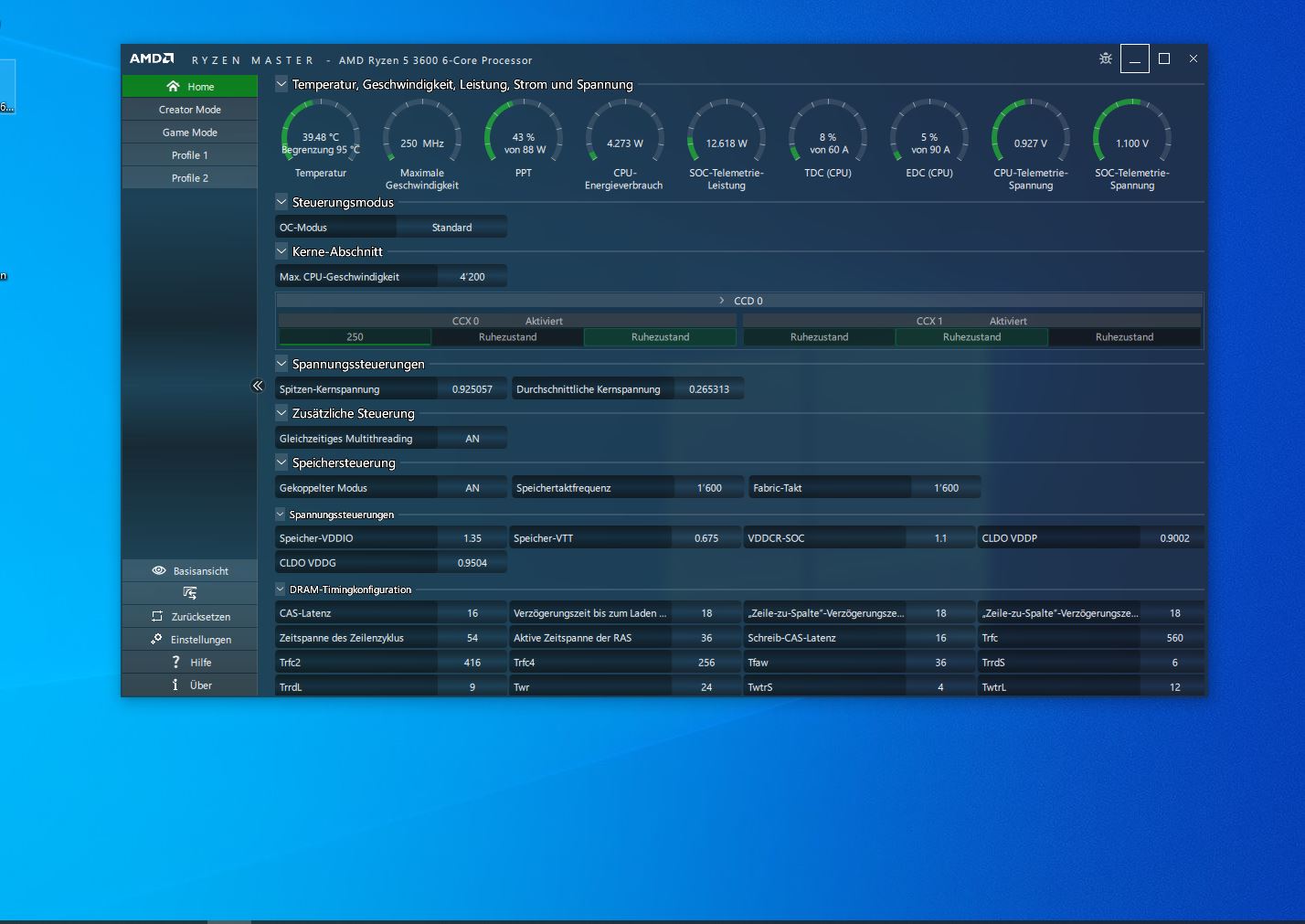

Nun habe zwischenzeitlich auch beim Ryzen Master mir die Wete angeschaut, nach nun umstellung vom Soc wert von 1.10 auf 0.95 ist trotzdem der Verbrauchswert von 88 Watt PPT 37% Verbrauch im Idle.

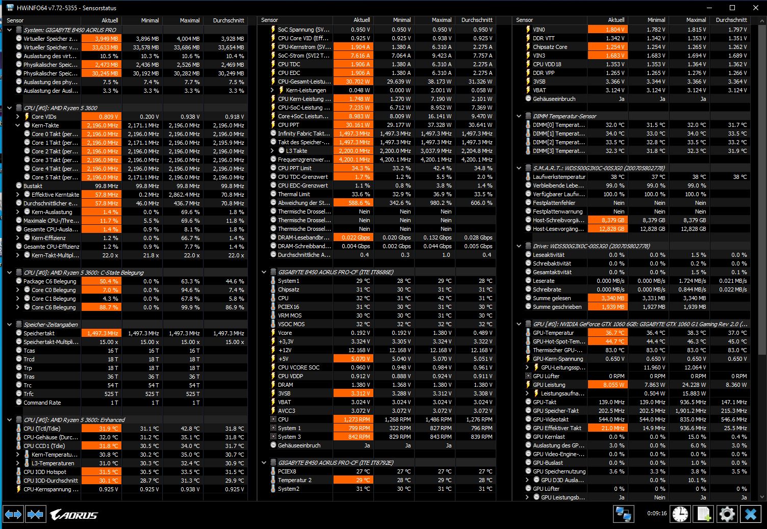

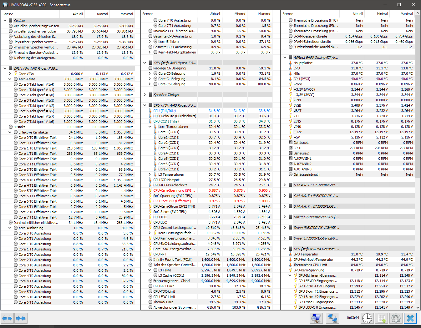

In den HWinfo Daten ist eine enorme Differenz zwischen CPU+SOC-Verbrauch und PPT von teils über 20W. Das ist nicht normal bzw die Messung/Schätzung ist fehlerhaft. Normal wären da eher 10-12W im Niedriglastbereich.

Das neuste BIOS habe ich noch nicht darüber gebügelt, ich warte noch, halte das offen für mich, jedoch dachte ich mir vorerst die F41 Version zu probieren ob diese ein wenig Abhilfe verschafft, tatsächlich ich hab bis zu 10 Watt im Idle weniger Verbrauch jetzt. Nämlich "20 Watt" Verbrauch, manchmal auch weniger "18 Watt".
