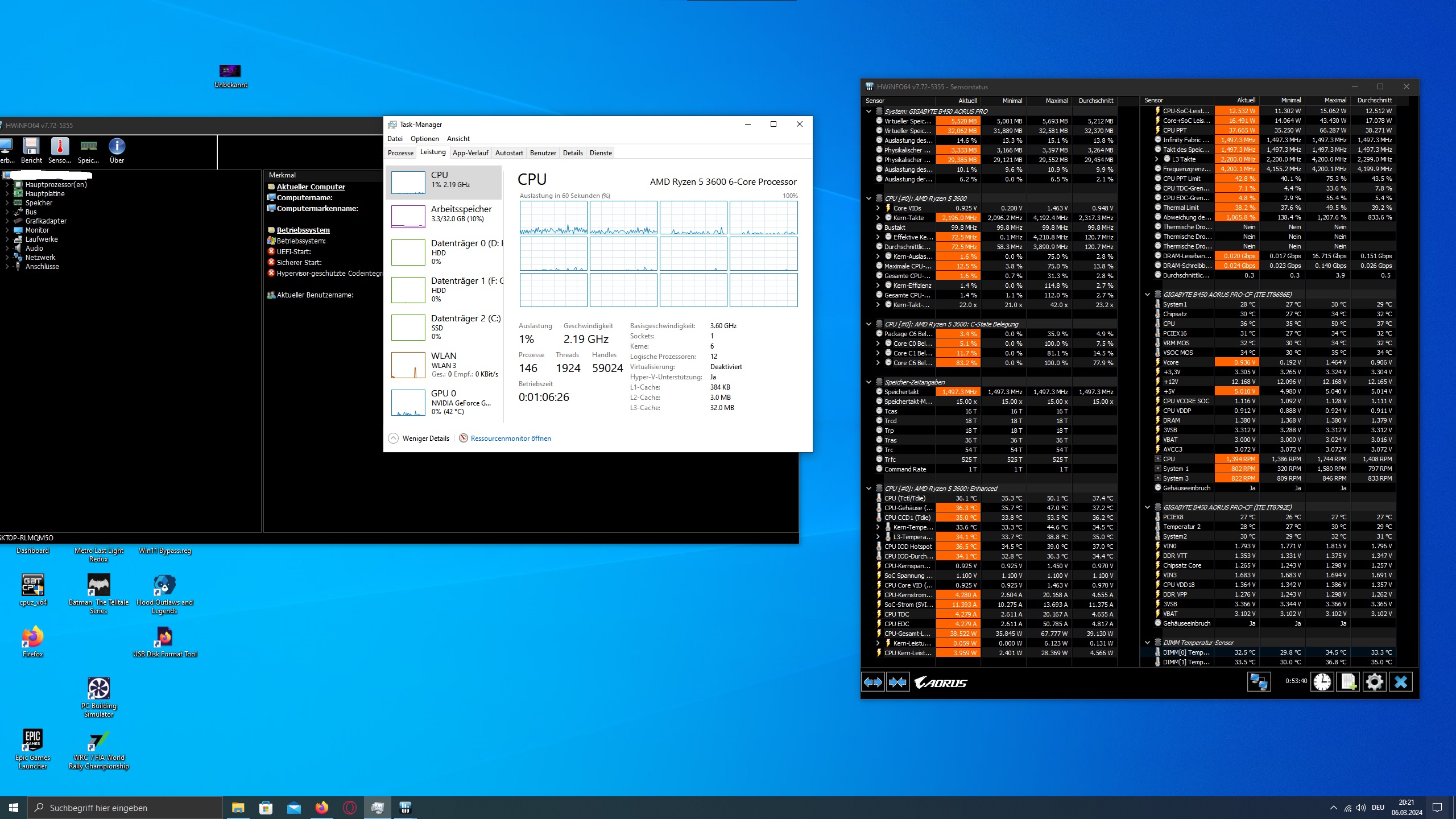

Ich werde in gegebenenfalls noch an der Steckdose messen, mal schauen was dabei herauskommt, wie bereits erwähnt, wurden die Festplatten alle, außer die NVME, bei der ist das Betriebssystem drauf, trotzdem bekam ich 34 bis 38 Watt Verbrauch bei HWInfo angezeigt.

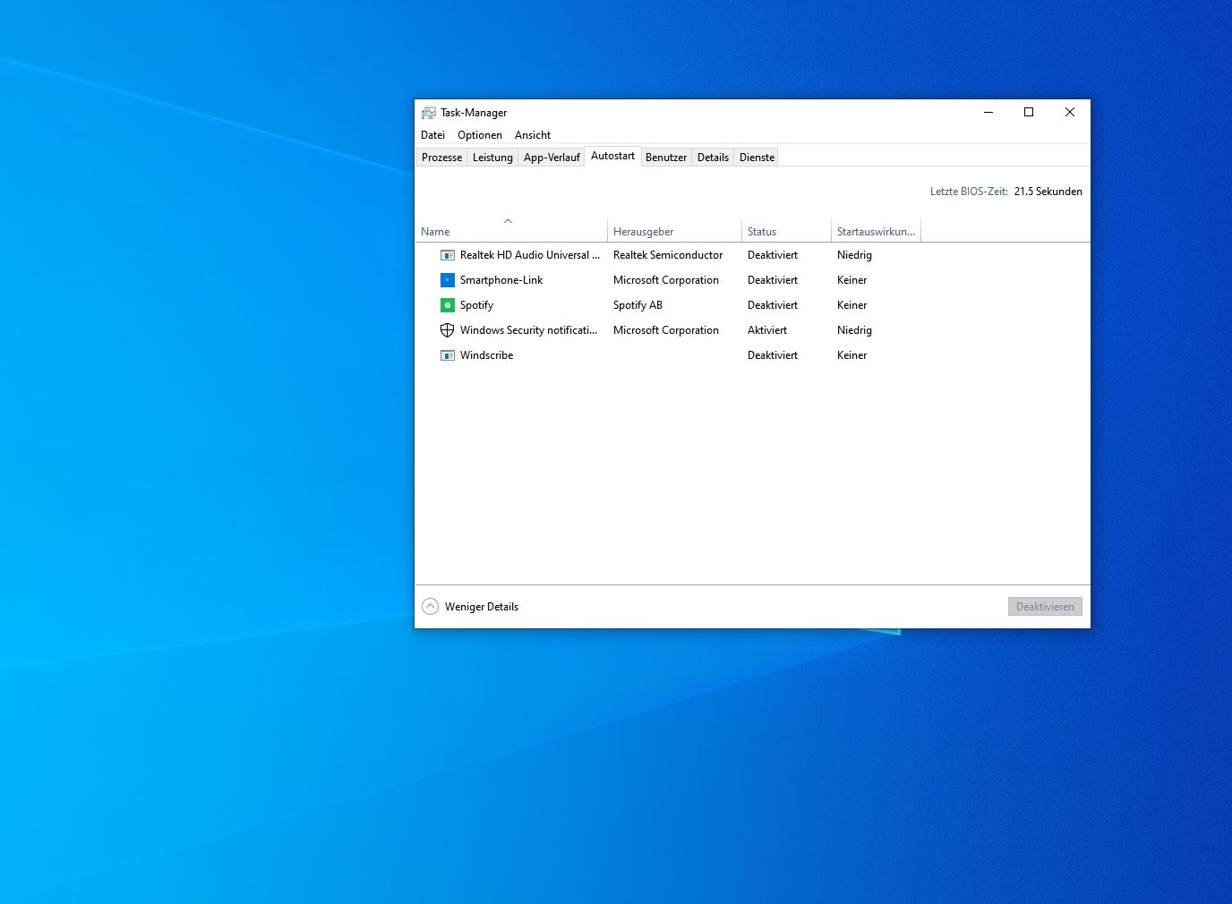

Mach doch bitte mal ein Bild vom Autostart im Taskmanager. (aber bitte nicht mit dem Handy, die Bilder sind ein Graus und tuen den Augen weh)

Im Autostar war eh alles bis auf den Windows Security notifications aktiviert der Rest deaktiviert, somit können diese nicht schuld sein, da diese im Hintergrund nicht laufen.
