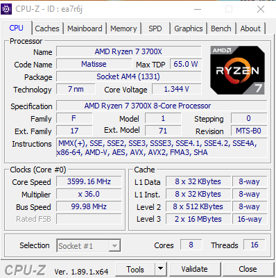

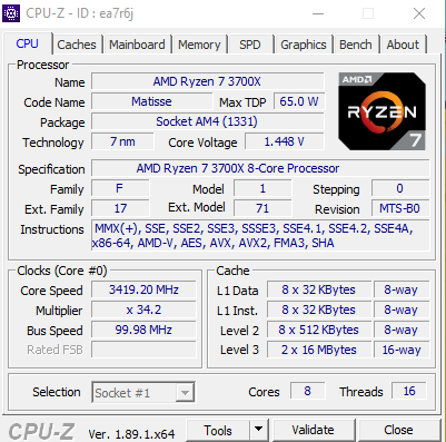

Hier deine Screenshots. Also ich wär ganz froh drüber wenn die CPU soweit als möglich runtertaktet wenn nichts zu tun ist. Verstehe halt nicht, was es bringt im Leerlauf die CPU auf 3,6 Ghz takten zu lassen.
Ryzen Balenced Powerplan liegt hier an.
Reaktionen: Joypad
