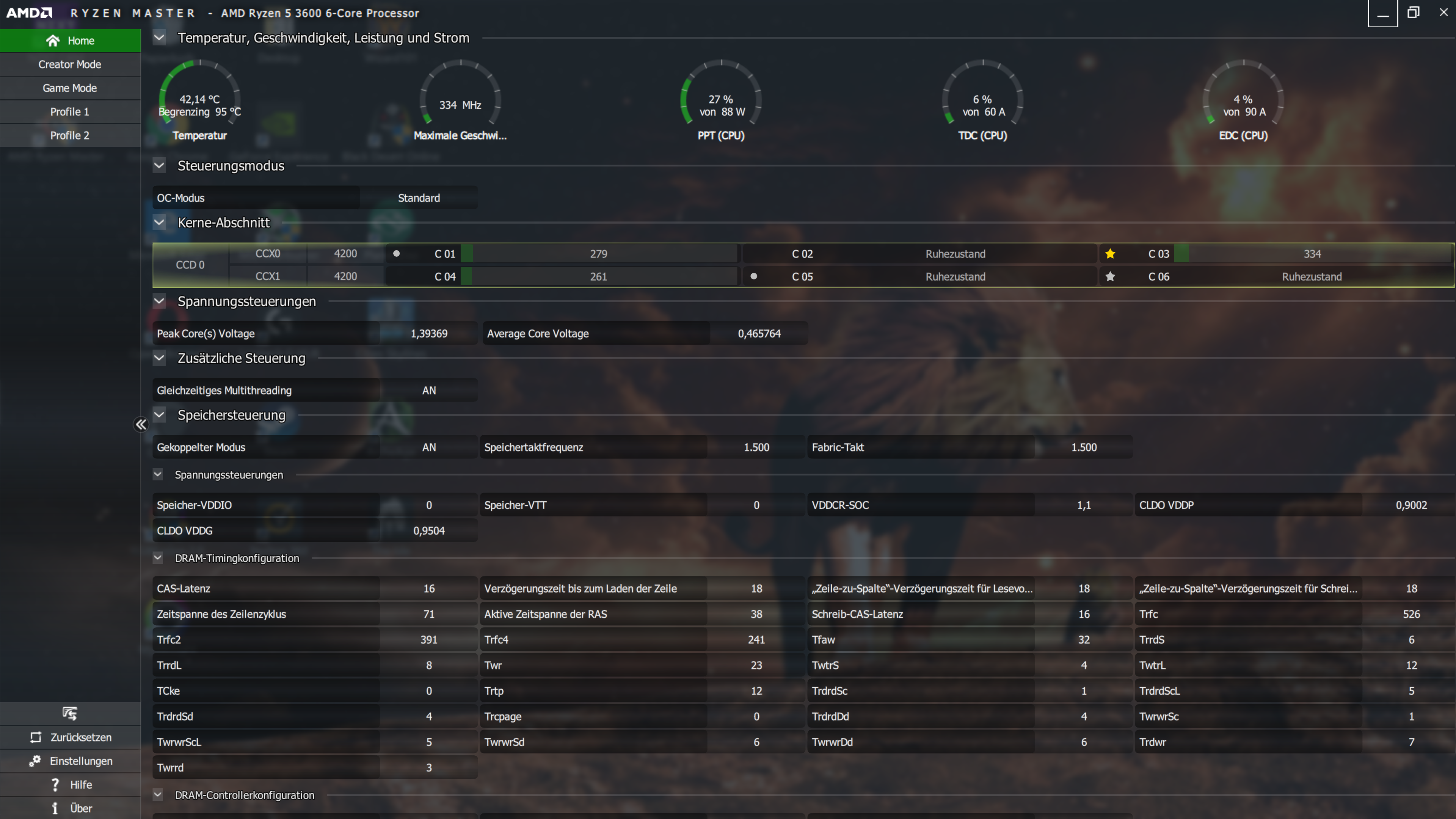

Das zeigt Ryzen Master im Idle an, also wahrscheinlich zeigen die anderen nur den Maximalen Takt an. Beim Surfen komme ich so auf ca. 50 Grad laut Ryzen Master. Komisch ist hier, dass der Arbeitsspeicher scheinbar nur auf 1500 MHz läuft obwohl er im Bios als 3000 getaktet ist (G.Skill Aegis 3000 MHz).

Im Ryzenmaster stellt man gar nichts ein. Der hat nämlich die unschöne Angewohnheit das dann auch im UEFI zu ändern.
Dein RAM läuft richtig. DDR = doubel data rate, ergo 2 x 1500MHz = 3000MHz.
Naja da idelt er bei 42Grad , passt doch alles :) Ram wurde schon erwähnt, der läuft wie er soll.

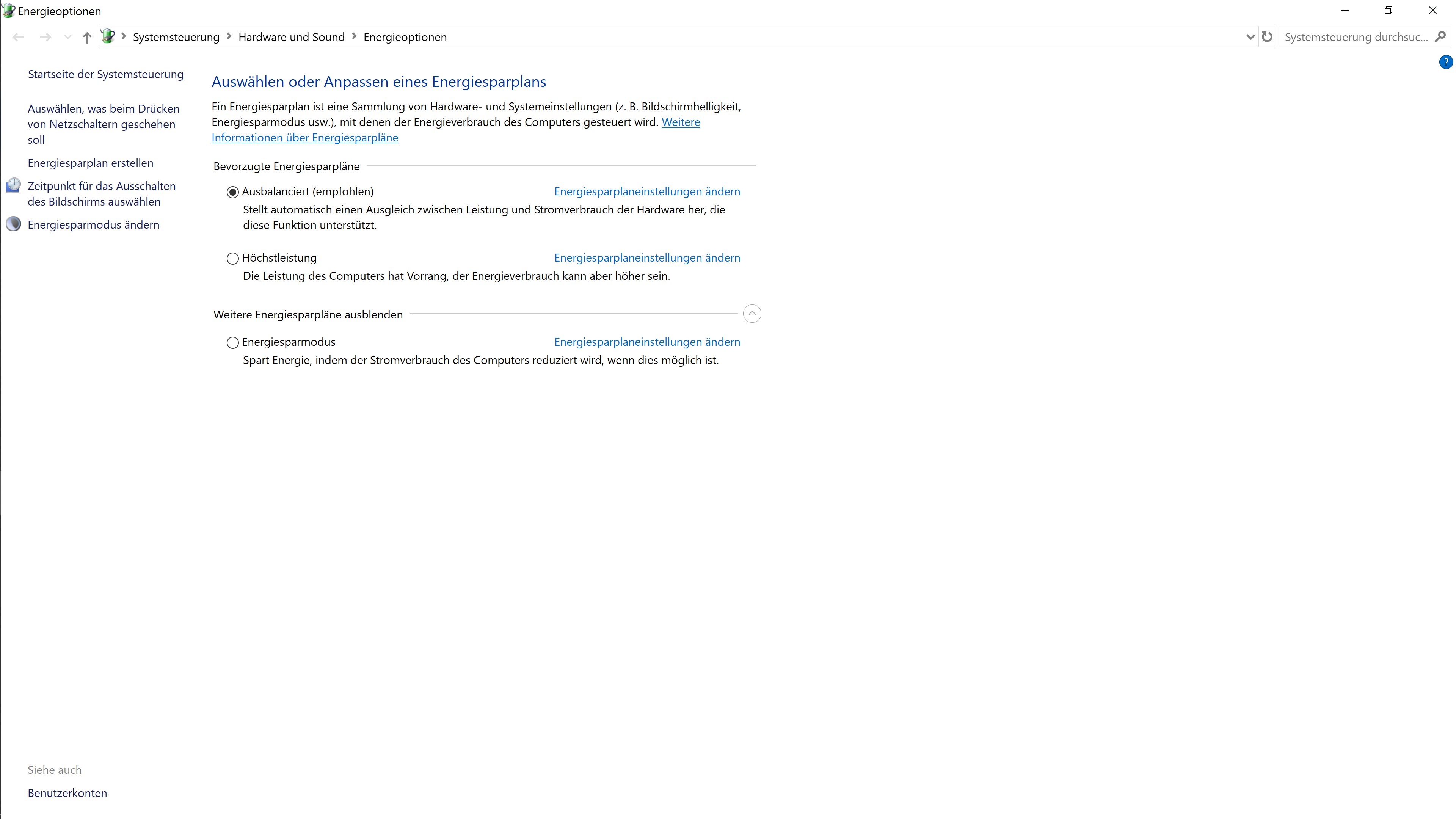

Von Ryzen steht da nix, nur das normale Fenster, was ich bei meinem Intel damals auch hatte. Ist das dann so schon richtig?

Da solltest du mal den aktuellen Chipsatztreiber installieren. Entweder hier im CB Downloadbereich oder direkt bei AMD.
Ist das richtige Fenster, aber wenn der Ryzen Energiesparplan fehlt, wirst du den Chipsatztreiber wohl nicht installiert haben.

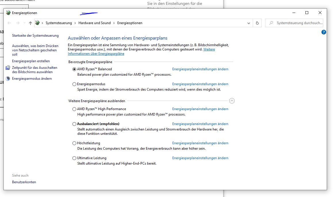

Ok da muss ich wohl den falschen installiert haben. Jetzt sieht es so aus wie beschrieben.
Also werden die 70 Grad vom Afterburner wohl auch einfach zu hoch angezeigt.

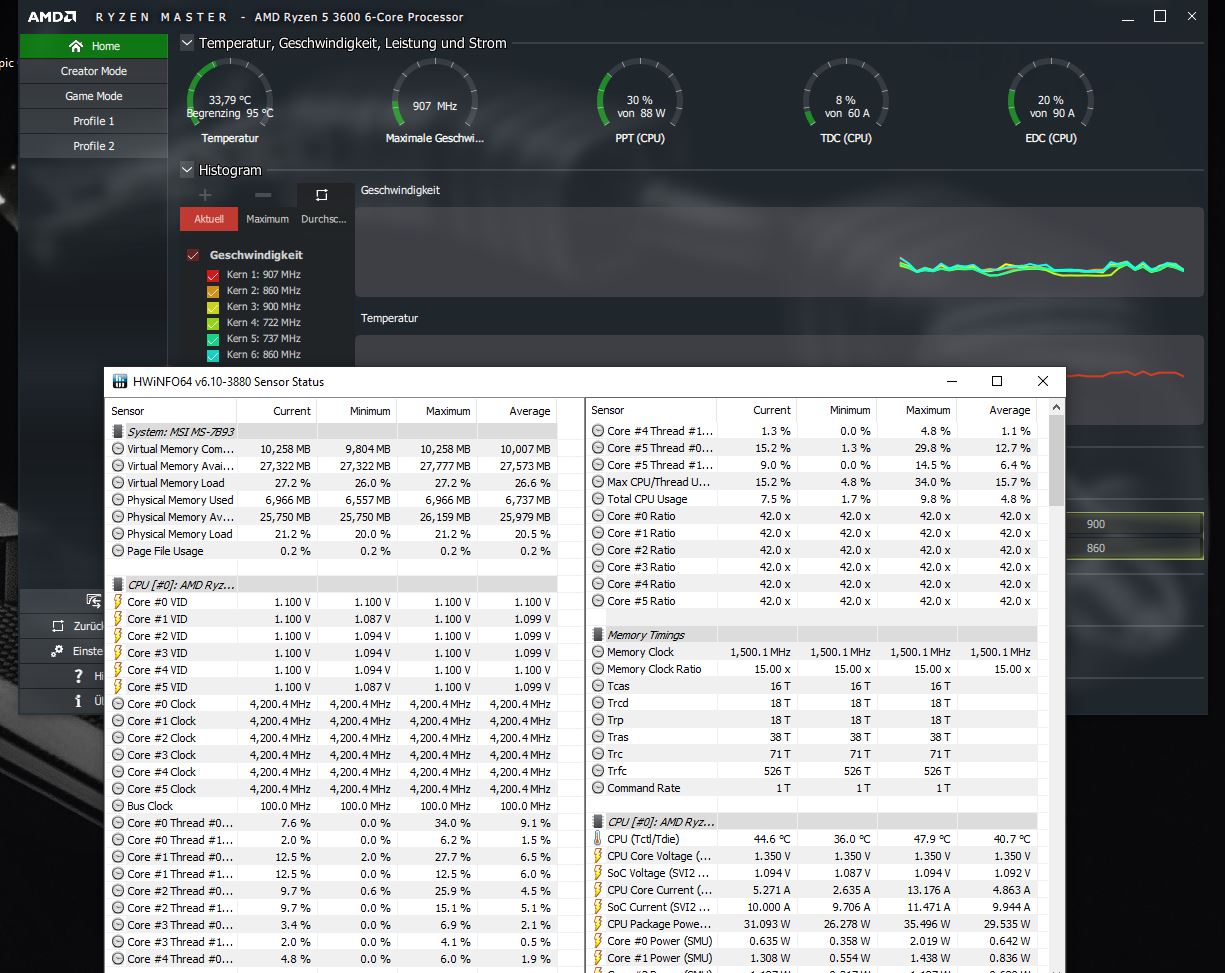

auch alles eine Frage mit welchem Tool die Werte ausgelesen werden:
wie man sieht zeigt HWiNFO vollkommen andere Werte wie Ryzen Master,der allgemeine Tenor ist,das eher dem AMD Ryzen Master zu vertrauen ist....
