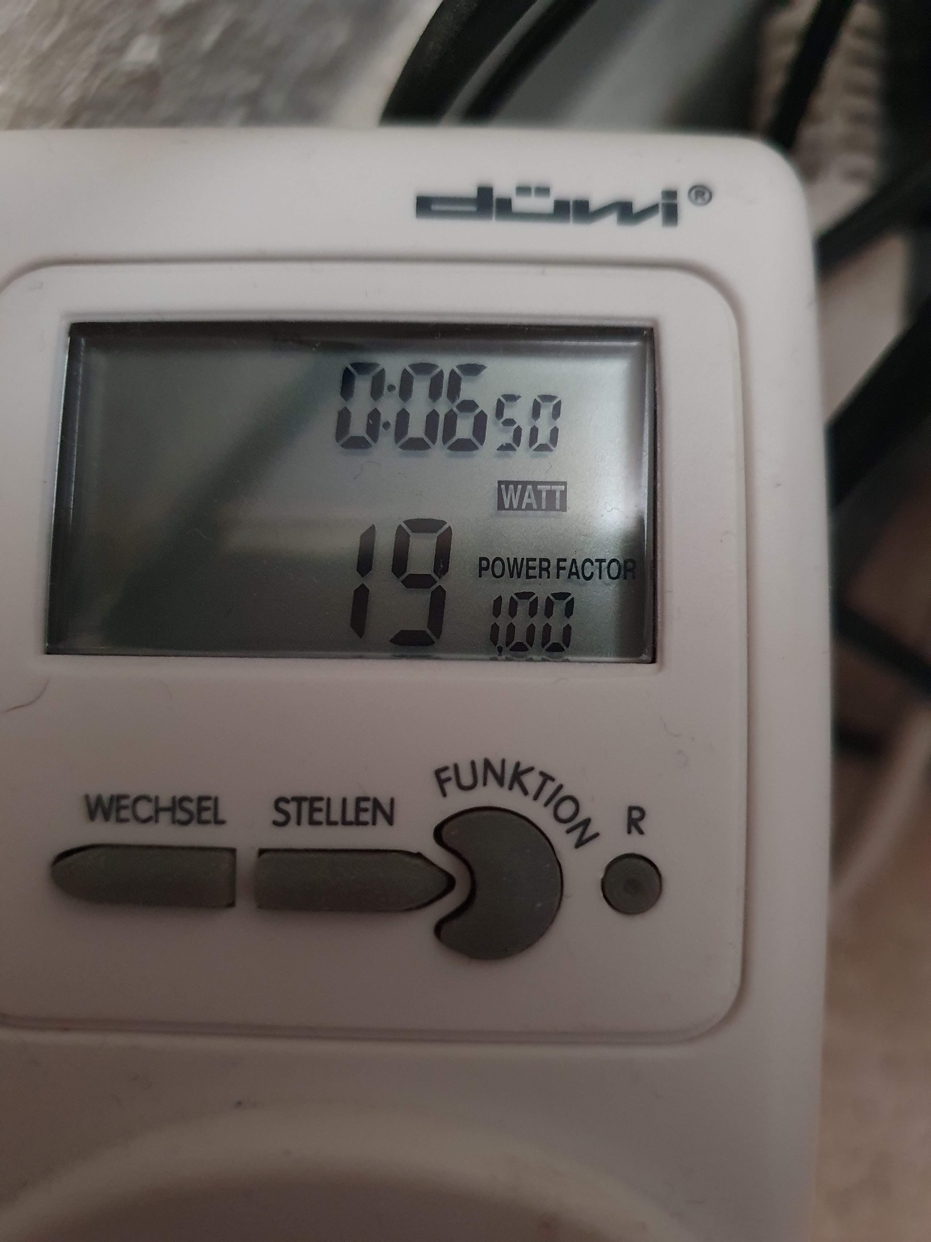

Seit ca. 30 Minuten dümpelt der PC im Desktop vor sich hin und die Anzeige hat sich kaum verändert...
Was mich bei dem Bild stört ist Powerfactor 0,41. Da Computernetzteile PFC haben, müsste da nicht eigentlich nen Wert von 0,9-1 stehen? Wenn dein Messgerät den Powerfactor falsch misst, dann kann es auch durchaus einen zu kleinen Wert anzeigen. (27/0,41 würden ja z.B. 60W entsprechen wenn der Powerfactor in Wirklichkeit 0,9 statt den gemessenen 0,41 wäre.) Laut HwInfo bist du ja bei CPU PPT bei minimum 34,8W, das passt nicht zu den gemessenen 27W
Reaktionen: diamdomi
@Matzegr
Ich habe jetzt meinen "Alten" PC wieder angeschlossen und die Steckdose eingeschaltet. Laut Foto ist der Wert auf 1.00. Schalte ich jetzt den PC ein, dann ändert sich der Factor von 1.00 auf 0.41.

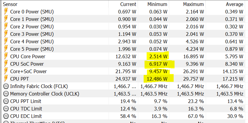

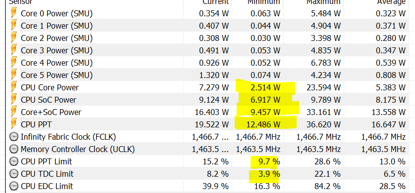

Das ist hier jetz zwar ein alter 2600X aber auch bei dir gehts besser.
Die CPU hat bei dir offensichtlich noch Arbeit.
Dazu braucht deine GPU laut CB im Idle mindestens 14-18W. Daher kannst das natürlich nicht mit einem Renoir mit integrierter GPU vergleichen, welcher dazu auch nur PCIe x8 unterstützt, der am besten noch auf einem schmalen M-ITX Board ohne Chipsatz betrieben wird.
Das ist einfach nicht das Gleiche wie dein Matisse mit extra GPU, mit PCIe x16 und einem Board
mit Chipsatz und Zusatzhardware drauf.

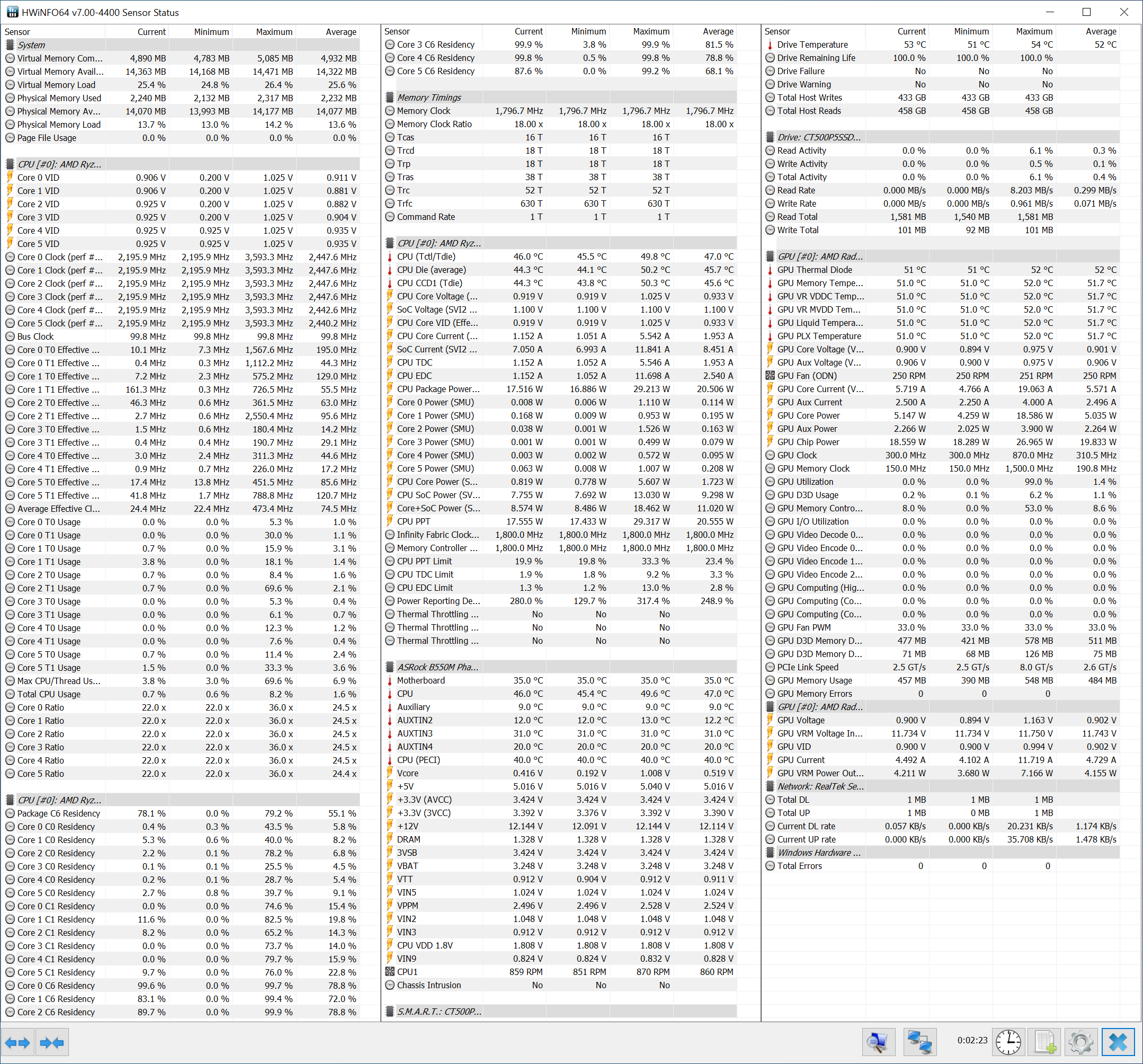

Nun habe ich einen neuen Screenshot.
@sz_cb: Wie kann man erkennen, dass ein Kern im C6 ist? Habe es gefunden.
Ist das im normalen Bereich? Windows macht vermutlich immer etwas Blödsinn im Hintergrund.

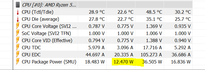

Du erreichst das ein CPU Power Package von 17 Watt. Ich denke, dass geht nur wenn sich ein paar Kerne schlafen gelegt haben. Sieht doch gut aus jetzt. Wenn Du noch nicht den Energiesparplan von @sz_cb installiert hast, dann mach das mal. Der ist zwar für die 3000er Generation, aber der hat meinen 5900X auch gut beruhigt. Damit werden die ständigen Sprünge etwa weniger.
Zum Glück habe ich einen 3600er ;), aber bei mir macht das Profil höchstens ein Watt aus, jedoch kommen ggf. häufigere und höhere Spitzen rein.
Ok. Wo hast Du jetzt den gesehen, dass sich die Kerne schlafen legen? Ich kenne es nur über Ryzen Master.
Ich nehme an, dass dies die Core <X> C6 Residency ist, die zuvor auf 0% war.

1. Hast Du während der 2:23 Minuten, die HWiNFO aufzeichnete, irgendwas am PC gemacht? Welche Programme waren geöffnet?
2. Wozu hast Du im Energiesparplan den Takt geändert? Oder nutzt Du den "Energiesparmodus" von Windows?
3. Die SOC-Spannung ist mit 1,1 Volt recht hoch, auch wenn Du 3600er RAM nutzt. 1,025 Volt dürften locker genügen.
4. Läuft der RAM stabil bei 3600 MHz mit 1,33 Volt?

Der Offliner schrieb:
Nun bin ich bei 48 W Minimum, jedoch springt er im "Sekundentakt" auf höhere Werte.
48 Watt sind ok (v.a. mit der GPU). Das Springen ist AMDs Versuch, anstehende Aufgaben so schnell wie möglich abzuarbeiten, und die Kerne dann zügig wieder schlafen zu legen ("Race to Idle"). Leider wird das auch gemacht, wo es eigentlich nicht notwendig ist. Da setzt dann mein Sparplan an.
HWiNFO muss übrigens 250+ Sensorwerte auswerten. Wenn man den Leerlauf messen will, bietet es sich an, das Intervall, in dem HWiNFO diese Auswertung macht, auf bspw. 4 Sekunden zu verlängern. Ich habe in meinem HWiNFO zudem viele für mich sinnfreie Sensorwerte einfach ausgeblendet ("197 values hidden" :freak:), sodas sich die Anzahl der zu ermittelnden Werte und damit auch der Verbrauch deutlich reduziert.

@Der Offliner
1. OK, dann scheint Windows bei Dir im Hintergrund etwas aktiver zu sein als bei mir. Ich war nur etwas verwundert wegen der noch immer deutlichen Schwankungen. Aber das ist jetzt auch nicht schlimm, denn die Werte für die durchschnittliche CPU-Nutzung und C6-Phasen sind in Ordnung.
2. Ich meine den Takt bei "Core [0-5] Clock (perf x/y)". Hat sich aber erledigt, denn Du hast ja den Chipsatztreiber nicht installiert und deshalb sicherlich den "Ausbalanciert"-Sparplan von Windows aktiv, und der hat 5 % als minimalen Takt eingestellt, wenn ich mich richtig entsinne.
3. Das könnte die Package Power (also den Gesamtverbrauch der CPU) noch ein Stück senken. Nur zum Vergleich, ohne Aufforderungscharakter, das nachzuahmen: In meinem System (mit 4x 16 GB 3200er CL14 RAM) genügt eine deutlich geringere SoC-Spannung (0,887 Volt). Dadurch habe ich im Leerlauf einen ca. 6 Watt geringeren SoC-Verbrauch im Vergleich zu Deinem System. Mit 3600er RAM wird diese niedrige Spannung zwar nicht möglich sein, aber 1,1 Volt sind ziemlich sicher unnötig.
4. Dann lass den eingestellten Wert, solange es stabil ist.
