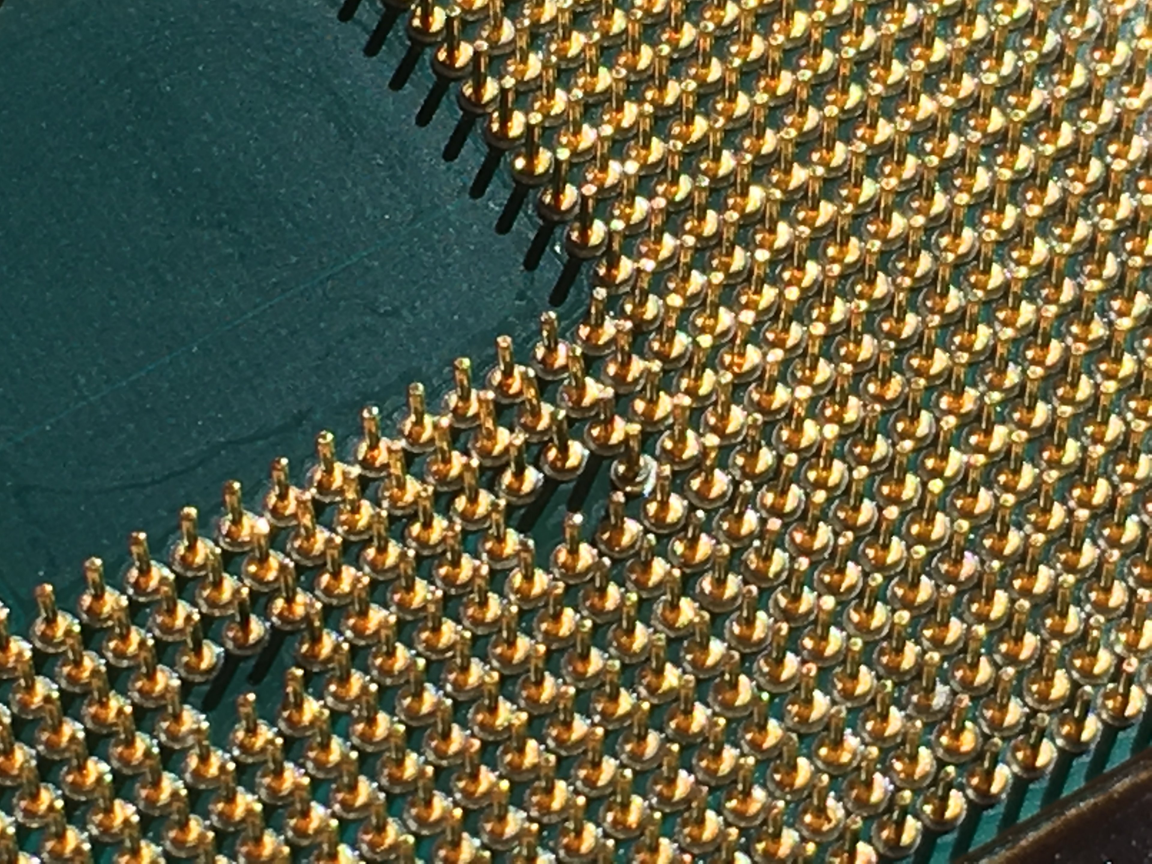

Ryzen 3600 Pin Reparatur
Stullen Andi
Dez. 2006
1.025
Defekt...
Instandgesetzt.
Reaktionen: marzk, Mario2002, .Sentinel. und 23 andere
Danke für die Bilder.
Und wie tauscht man die PINs? Wahrscheinlich nicht durch raus- und wieder reindrehen, oder? ;)
Wo bekommt man die PINs her?
Funktioniert die CPU denn jetzt?
Viel Glück. Und Hut ab!
Bitte Endergebnis vermelden!
Reaktionen: Ned Flanders und pedder59
Da gehört schon viel Fingerspitzengefühl dazu. Respekt!
Reaktionen: Cpt.Willard und AudioholicA
Sehr schöne und filigrane Arbeit! Gut das es eine Art erste Hilfe für verbogene pins gibt
Sieht doch wieder brauchbar aus!

Was mich viel mehr wundert wie ist die CPU bitte heruntergefallen da sind ganz schön viele verbogen.
Hat die jemand das Treppenhaus runterkullern lassen? :D
Zumal ich die Pins bei den CPUs sogar deutlich stabiler finde als die Sockel LGA Pins.
@DriveByFM :
Nee, das geht mal ganz schnell. Mir ist mal ein 955BE auf den Teppich gefallen (Hüfthöhe und recht dicker Teppich) und schon war es passiert. Knapp 25% aller Pins wurden verbogen...
Manchmal muss man einfach ein bisschen Pech haben, damit sowas zustande kommt.
Lg
Reaktionen: DriveByFM

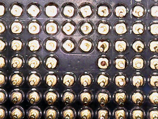

Vielen Dank für die zahlreichen Antworten. Ohne einen Beitrag direkt zu zitieren versuche ich mal ein paar Fragen zu beantworten.
Ob die CPU hinterher wieder funktioniert weiß ich in ein paar Tagen. Habe kein Board um einen AMD zu testen. CPU wurde jedenfalls mit abgerissenem Pin in dem Zustand defekt gekauft. War sie vorher funktionstüchtig wird sie es hinterher auch wieder sein, Hitze wird da nicht viel eingebracht bei der Reparatur.
Ersatzpinne habe ich mir von einer anderen AM4 CPU gemopst. Ich habe sowas herum liegen, es ist aber auch meine tägliche Arbeit Elekronik unter dem Mikroskop zu reparieren.
Um den Pin zu tauschen benutze ich Heissluft, eine Pinzette und einen Platinenwärmer. Die Arbeit erfolgt unter dem Mikroskop. Ist alles nur eine Frage der Übung bzw Einstellungssache der Werkzeuge.
Reaktionen: netbuster21, Mario2002, rolandm1 und 4 andere
