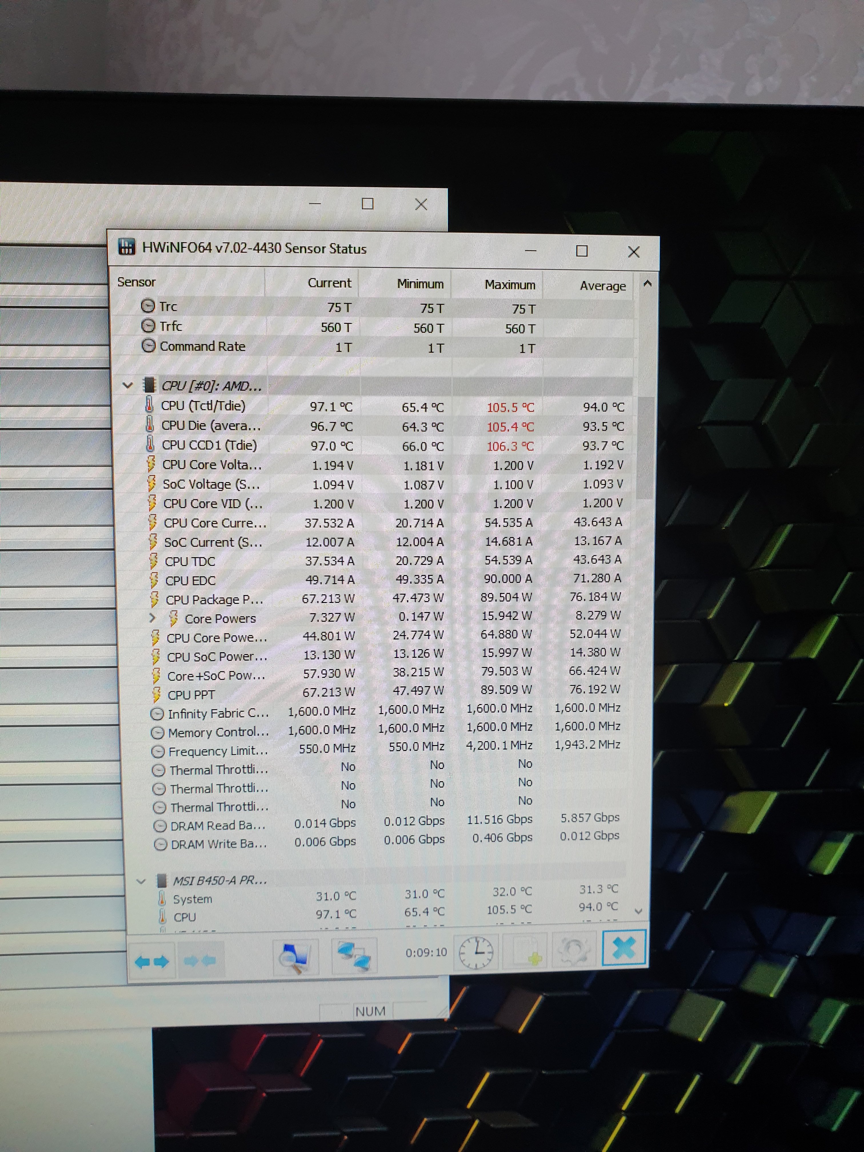

Habe seit paar Wochen starke Temperatur Probleme mit meinem Prozessor. Hatte ihn bei 4.2 GHz auf 1.1625 Volt laufen (PBO deaktiviert). Hatte eigentlich immer gute Temperaturen bis ich vor kurzem in CSGO bemerkte das ich auf 80 Grad komme was schon hoch ist für das was ich sonst hatte (meist unter 70).
Habe Cinebench R15, R20 unf R23 probiert, bei letzten beiden ist der PC überhitzt und aus gegangen. Habe die Wakü ausgebaut und gesehen das die Kühler echt gut verstaubt waren, nachdem ich diese gereinigt hatte gings erstmal für ein paar Tage wieder. Jetzt hatte ich wieder hohe Temperaturen und habe daher nochmal die CPU mit Arctic MX2 bestriechen. Habe dann mal Prime 95 getestet (siehe Temperaturen im Bild. Laufzeit ca 10 min).

Ich tippe entweder auf inkorrekte Befestigung des Kühlers. Da mal die Montage checken. Oder die Pumpe fällt aus bzw. läuft zu langsam. Vielleicht ist es auch ein Durchfluss-Problem. Schläuche und Wasserstand checken, sofern möglich.

Bei den Temperaturen stimmt definitiv etwas nicht. Eigentlich kannst du das Problem auch auf den Kühler eingrenzen. Laufen die Lüfter? Läuft die Pumpe? Genug Kühlflüssigkeit? Eventuell einen vorhandenen Luftkühler montieren um einen Vergleich zu haben?
