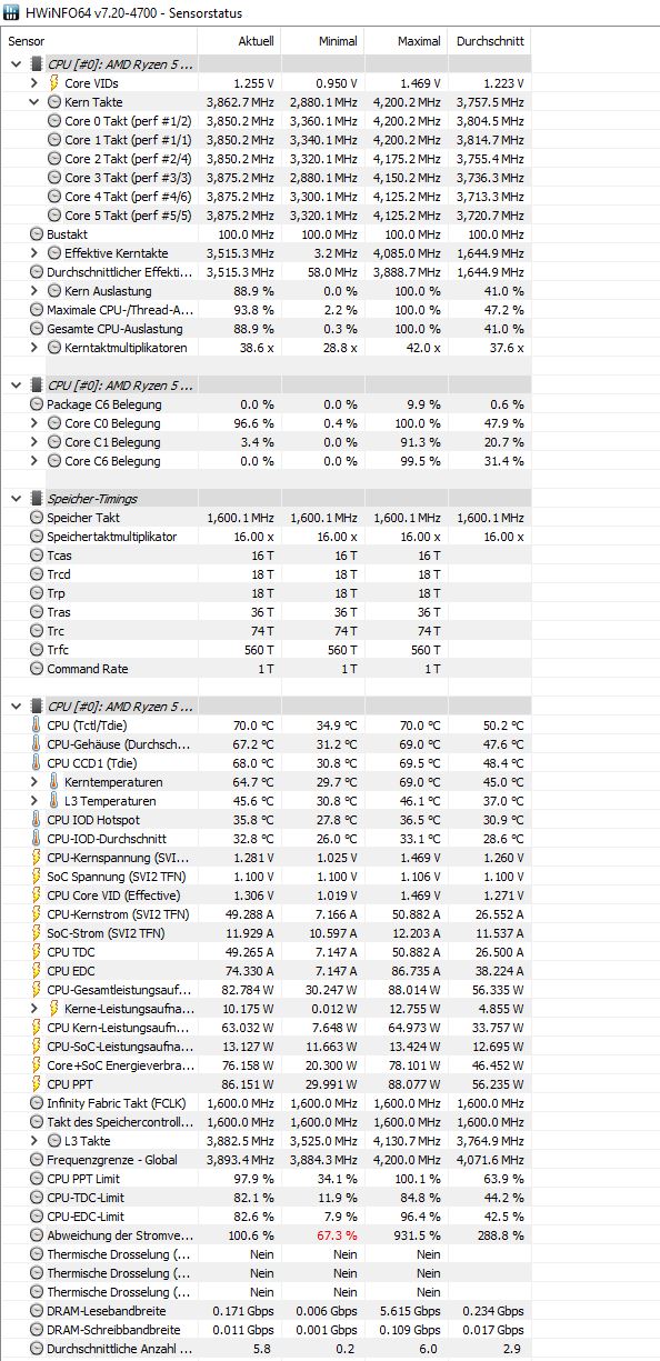

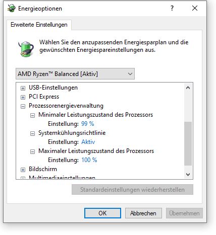

Hier ein Bild vom Ryzen Balanced (unangetastet) sowie HWinfo64 beim Laufen lassen von Cinebench. Ist das ein thermisches Problem?

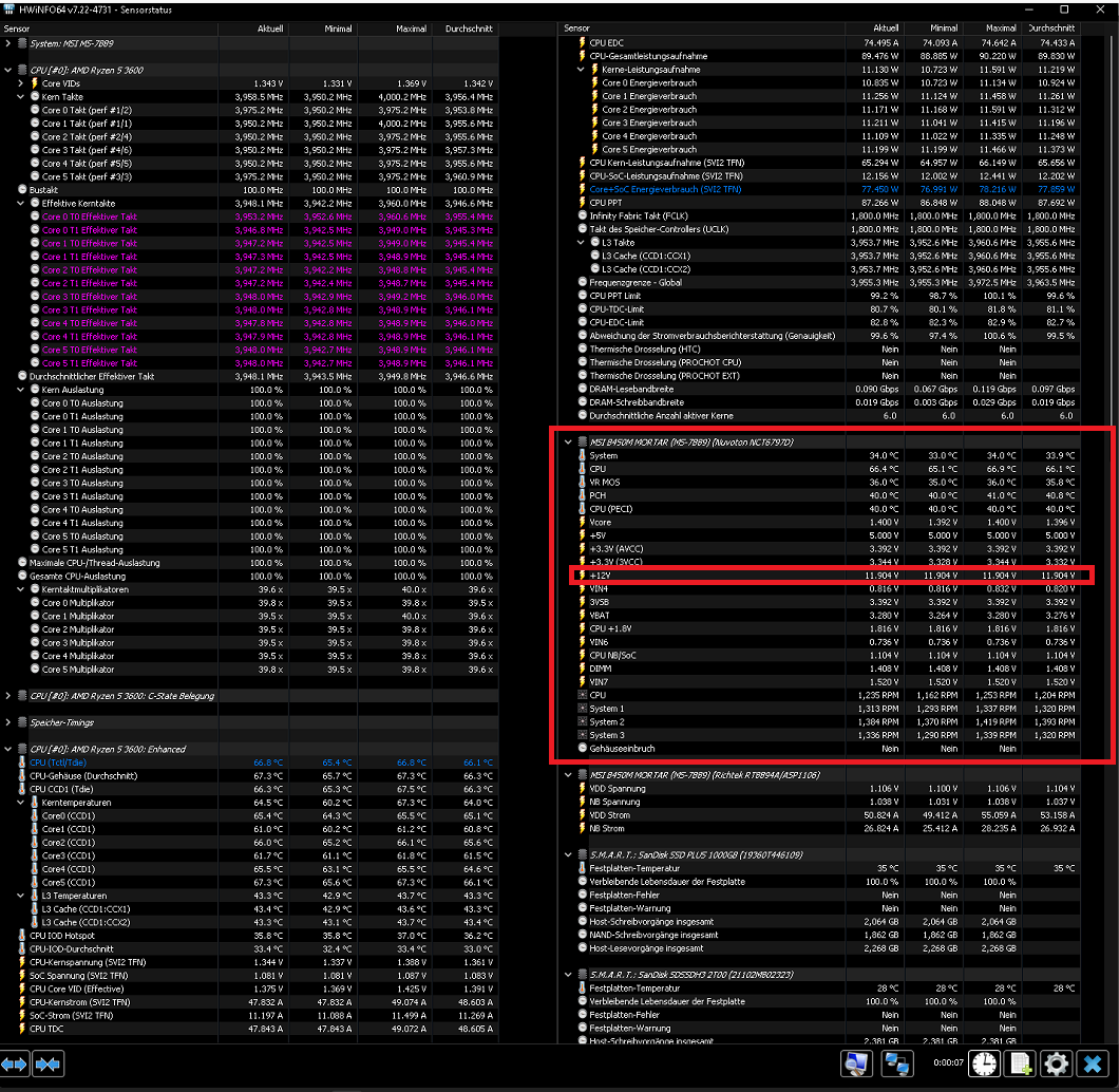

@XanderXan​
Wenn ich CB 20 laufen lasse habe ich bei HWINFO64 diese Werte, mal die Rot umrandeten beachten.
Wieviel liegt bei dir auf der 12 V Schiene an?

Wenn ich Cinebench laufen lasse, zeigt es bei HWinfo64 12,240V @ +12V an.
