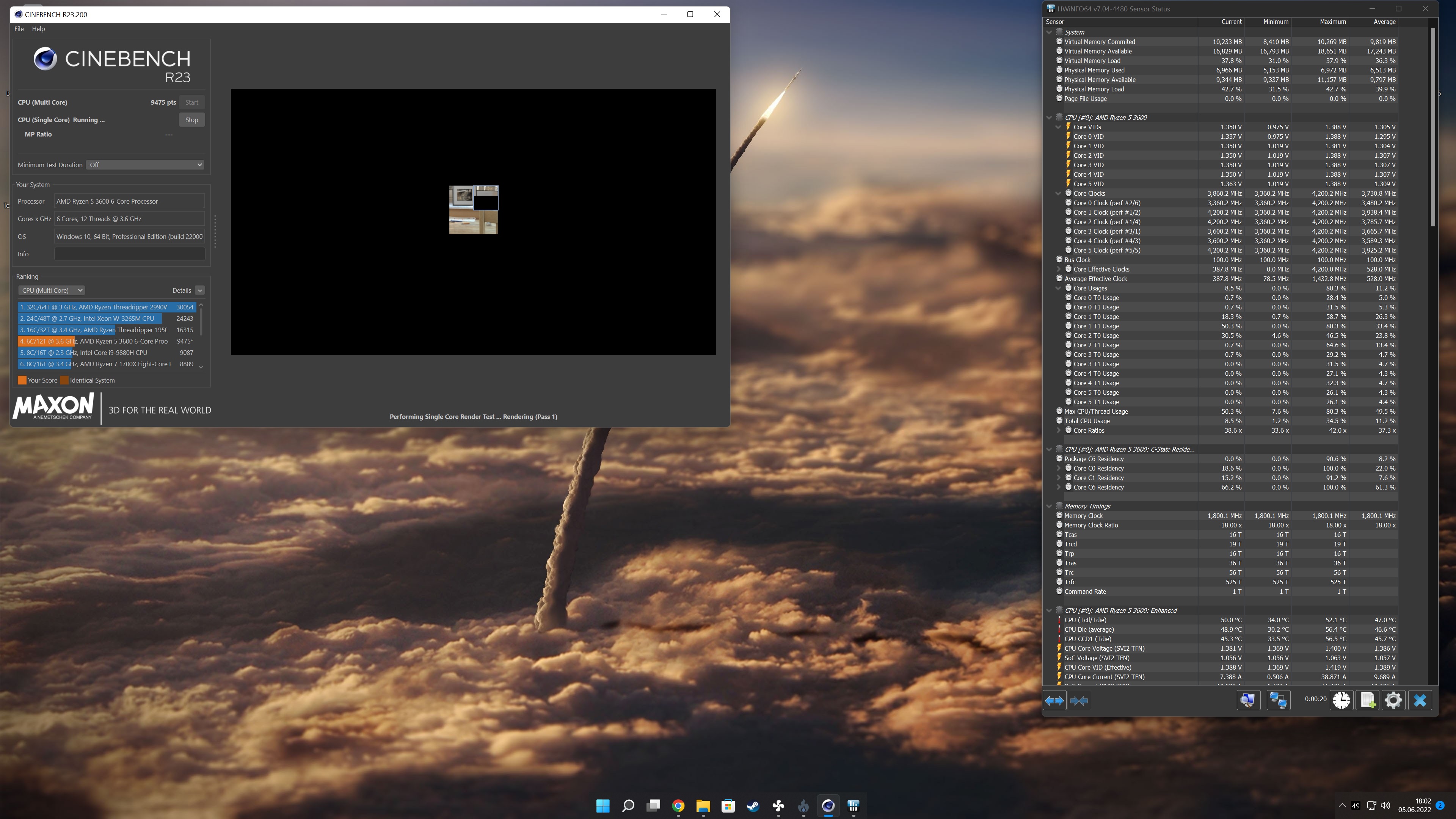

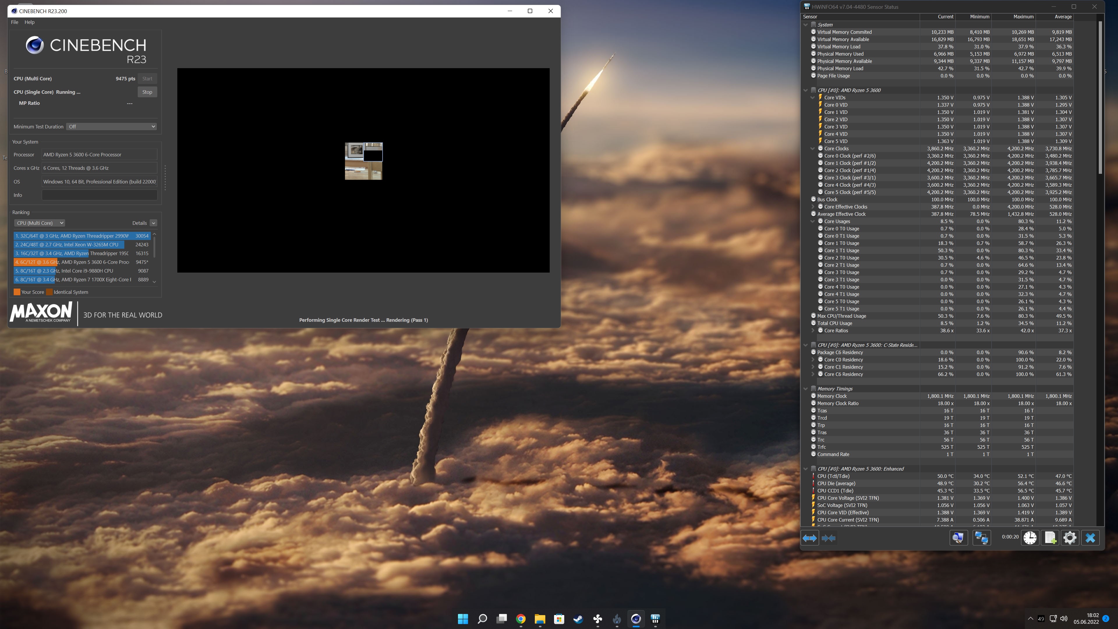

moin,
wenn ich meine 3600 auf Stock stelle und Cb23 laufen lasse, komme ich auf 9475 Punkte. Mit Oc-Setting 10607.
Du könntest ja mal Interessehalber Linpack Xtreme durchlaufen lassen. Und dann vergleichen wir mal.
Ich denke 200 Mhz Takt, merkst du in Spielen eh kaum und Einbrüche dürfte das auch nicht geben.
Der Ram kann zicken machen.
Was für Spiele spielst du denn ?

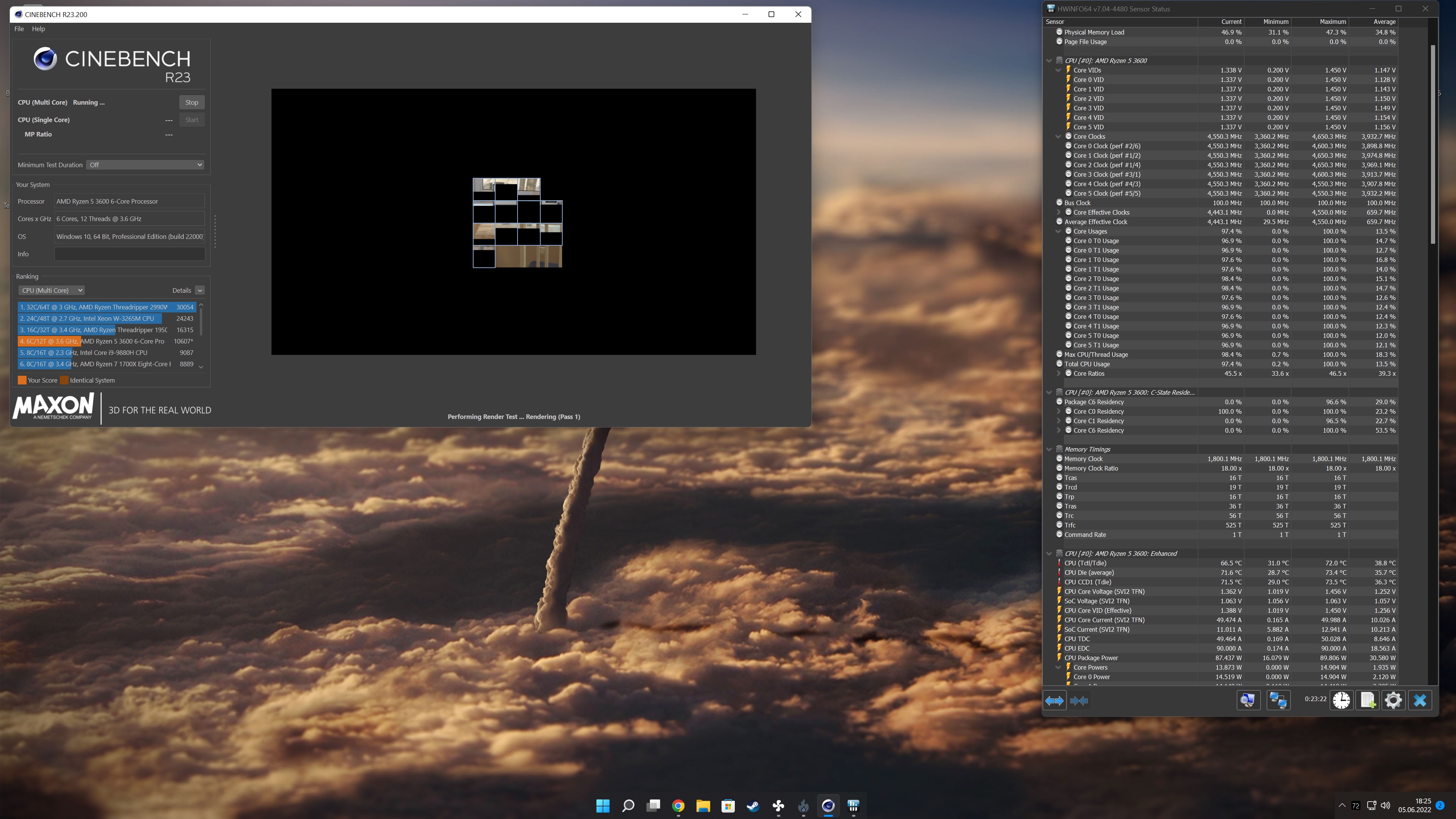

Ich habe nun noch folgende Schritte durchgeführt/getestet um zu sehen, ob sich eine Verbesserung einstellt:
  • Andere SSD mit neuer Windows 10 Home 21H2 Installation (AMD Treiber von der AMD Seite, nur noch Cinebench installiert) ->> keine Änderung Cinebench R23 = rund 8600 Punkte Multicore, daher muss es am Chip/Bios/Bios-Einstellungen liegen
  • CMOS Reset ->> Load Optimized Defaults ->> RAM XMP 3200 ->> CPU bei rund 4.000 Mhz ->> Cinebench R23 = 8760/8814 Punkte Multicore
  • Alte SSD wieder rein, auch hier liegen jetzt rund 4.000 Mhz an.
Da er aber nicht in die Richtung der 4.200Mhz gehen wollte, habe ich es mal "laienhaft" mit Undervolting probiert. Normal lagen bei Last 1,269V an. Die PPT war dann bei 87,XX Watt = 100%.
Ich habe dann auf 1,200V bei 4.200 Mhz eingestellt bzw. fixiert. Ergebnisse:
  • Cinebench: 9676 Punkte Multicore
  • PPT: 88% (78Watt)
  • Temperatur ~8°C geringer (Lüfter laufen noch auf Default)
  • Windows lädt schneller
  • Spiele laden/beenden wesentlich schneller, FPS in RDR2 nun rund 39-51 (schwankt ja, je nach Tageszeit und Ort,etc.). Vorher waren es zwischen 33-44 FPS. Bin extra zum gleichen Ort geritten und habe den Tag abgewartet :)
Es hat unterm Strich ein wenig was gebracht. Ich denke, dass das Ergebnis jetzt passt und einem "normalen Ryzen 3600" ungefähr entspricht?
Es entsprach auch davor einem normalen 3600.
Die 4.2GHz Boost gelten für singlecore. Je mehr Kerne belastet sind, desto niedriger der Boost.
3.9-4.0GHz bei Allcore Last ist völlig normal bei einem 3600.
Ich hab 2 davon, einer boostet allcore auf 3.925, der andere auf 4.0.
Die 88W 100% PPT sind ebenfalls normal. Heißt einfach, dass die CPU in dem Moment ihr gesamtes Energiebudget bzw Power Limit genutzt hat.
Jetzt hast du halt manuell auf 4.2GHz übertaktet und bekommst entsprechend auch ein paar Prozent mehr Score.
