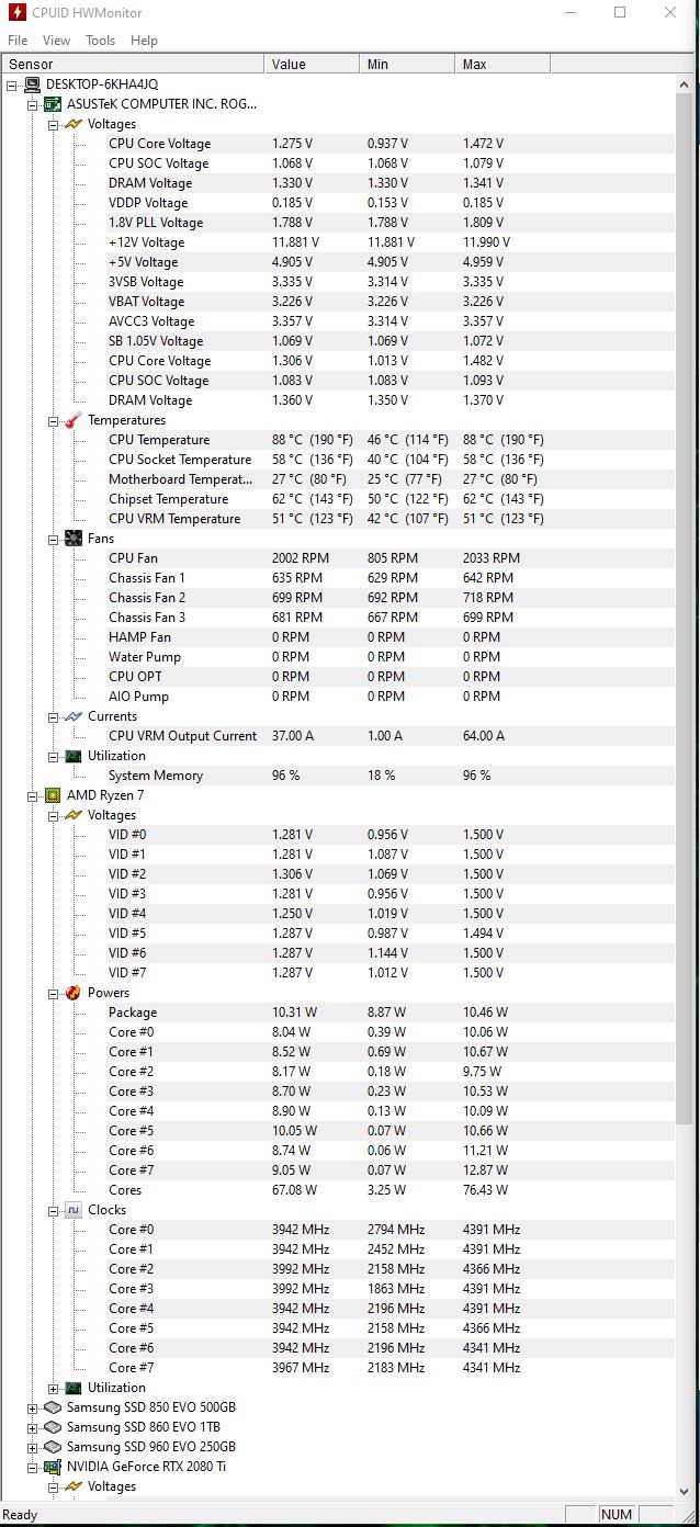

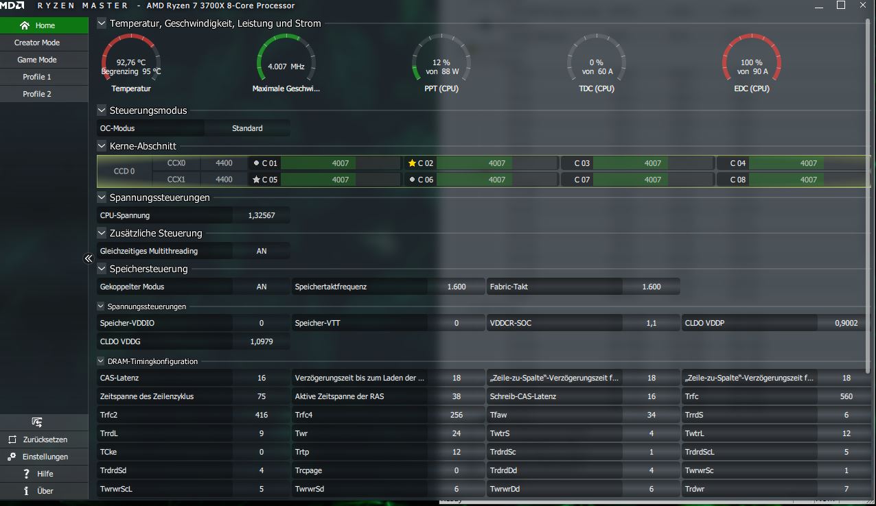

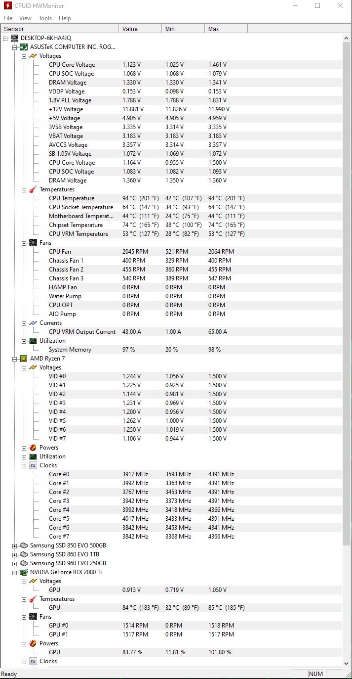

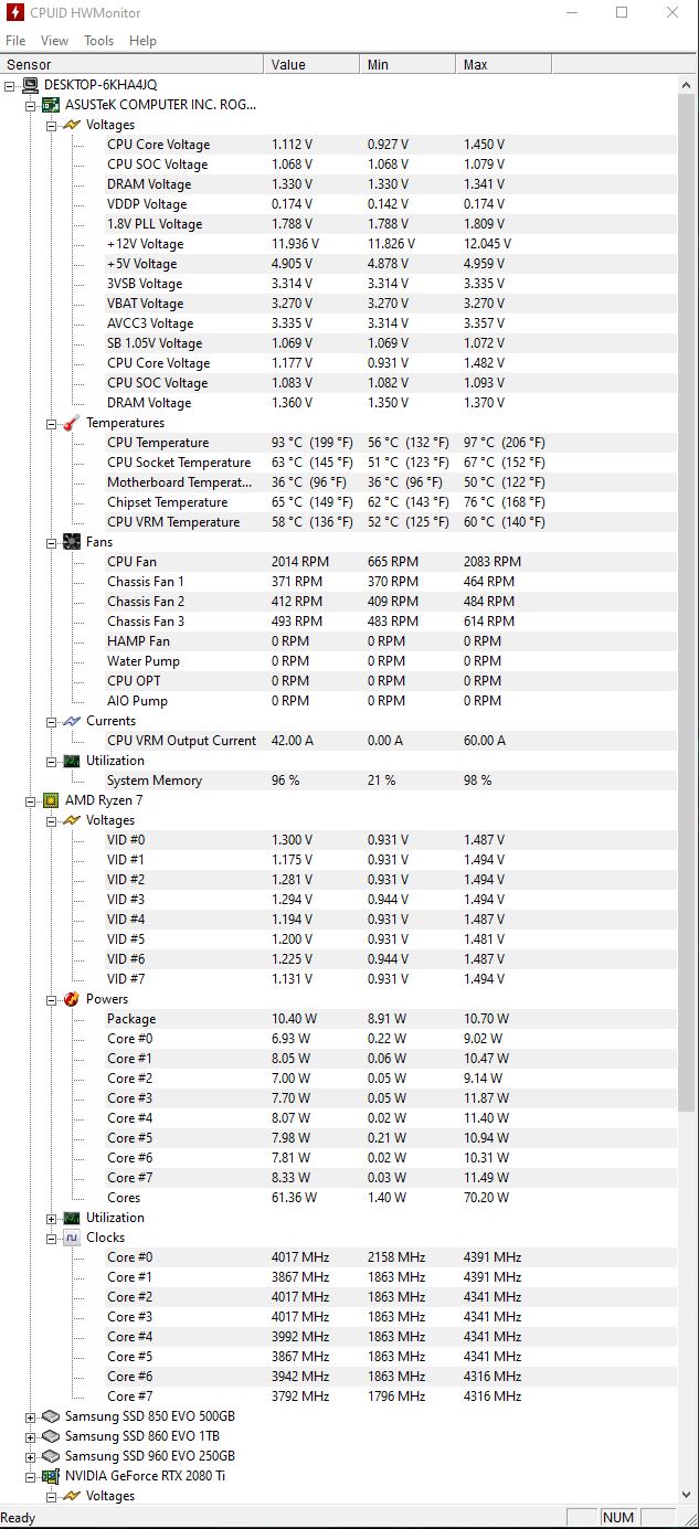

Die ersten HWMonitor Bilder habe ich hier - bin jetzt am Einstellung testen und poste dann weitere (danach auch im Ryzen Master).
Ich muss noch dazu sagen, dass ich gestern das Bios auf 2501 geupdatet habe und die Case Fans orientieren sich jetzt an der MB Temp. Daher drehen diese nicht mehr hoch.
Edit 1:
Test wurde gemacht mit Aida inkl CPU FPU RAM HDD/SSD & Furmark für die GPU.

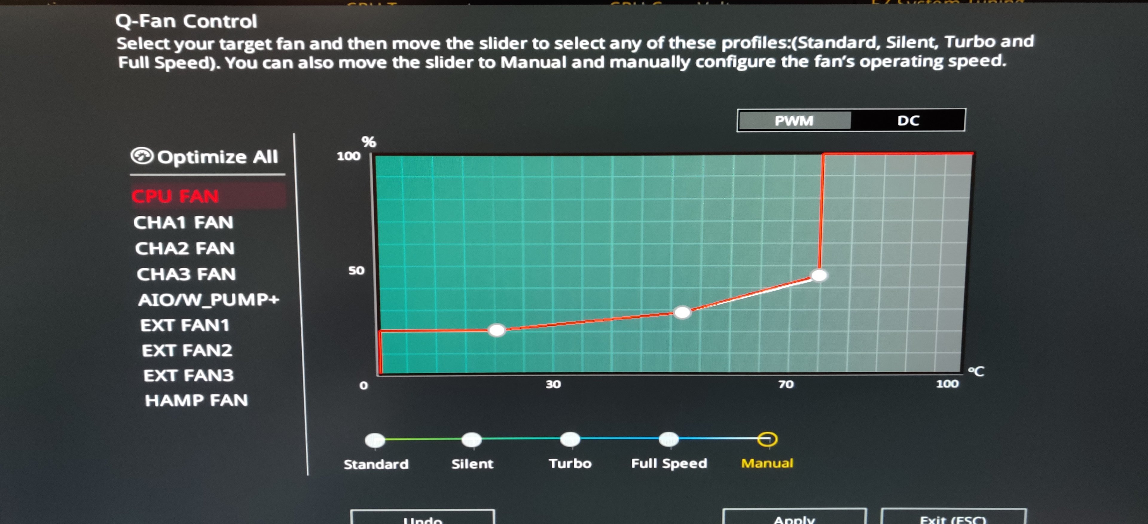

Bild 3 zeigt an das ich im Bios nicht einstellen kann das der CPU Lüfter unter 100% dreht. Alles ab ca 85 C ist 100% Lüftergeschwindigkeit.
Teste jetzt Ryzen High perf Energiesparplan.
Btw - sehe das die VCORE unter Last deutlich niedriger ist. Habe das wohl falsch in Erinnerung gehabt...

die Lüfterkurve finde ich nicht gut warum lässt du nicht langsam ansteigen auf 100%?
Da ich den Lüfter nicht bzw ungern auf über 1000 RPM haben möchte. Sofern möglich natürlich
Und alles über dieser Kurve ist schon 800 RPM und mehr. Ab ca 1200-1300 ist der Dark Rock inkl Silentwing gut zu hören.

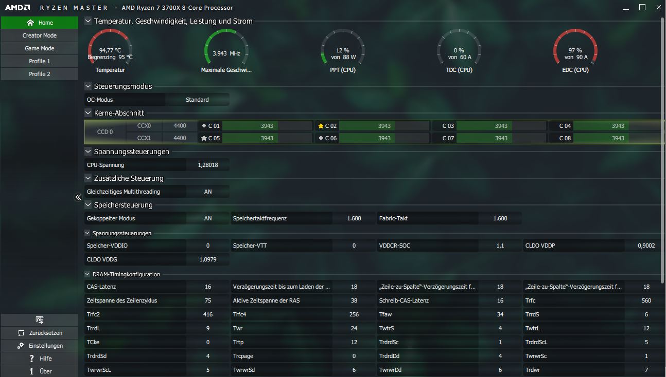

Test mit Ryzen High perf Energieeinstellung inkl cpu min Last bei 10%.

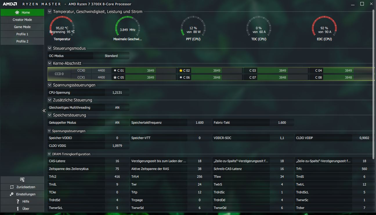

Bild von HWMonitor plus Ryzen Master angehängt.

stoeggich schrieb:
da haben wir es doch 60A max WTF
Ändere ich gleich nach dem Benchmark mit offenem Fenster.
Kann ich den Wert einfach auf max 30A einstellen? AVG ist meist 39-45A

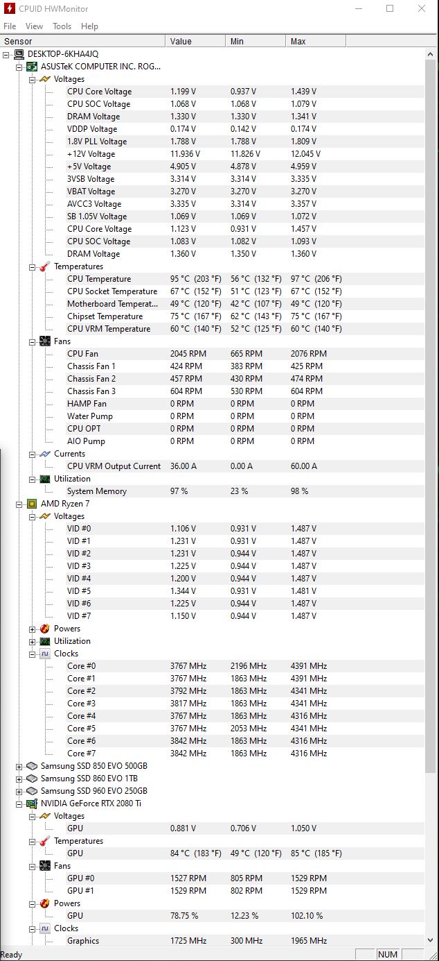

würde sagen es bestätigt sich die theorie mit dem hitze stau da auch alles andere schnell sehr warm wird Motherboard bei 44°C und Chipsatz bei 74°C in der kurzen zeit von 10 min hätte das nach 30-45 Min erwartet liegt wohl aber mit am kleinen Tower.
CPU taktet übrigens schon runter hast nicht mal 4000 GHz im mittel
deine Core voltage im Mittel für unterlast ist zu hoch passe das mal an mit deinem Offset von -0,1 wie ich schon sagt ich habe z.b 1,262V unter 70% last im moment.
Was hast bu bei CPU Package irgendwas um die 82 Watt oder mehr? vllt stimmt ja da etwas im Bios nicht

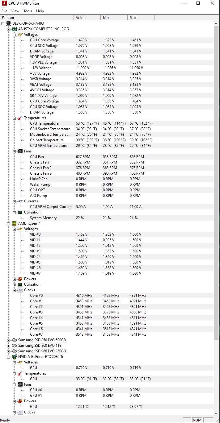

Edit: Bilder eingefügt.
Temps sind besser geworden.
Ca -5-8 C Cpu & -5C Gpu...
Conclusion:
Case doch einfach zu klein?

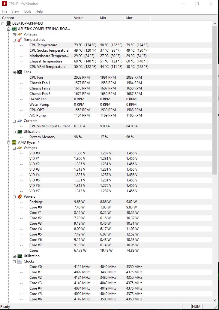

PS: Ryzen Master allein auslesen lassen und Finger weg von HWMonitor beim Ryzen.
Wenn dann HWiNFO, was dir neben deutlich mehr Daten auch zuverlässig was anzeigt.
Beim Ryzen 3000 und den Taktraten + Temperaturen sollte man NUR Ryzen Master aktiv haben und nichts anderes.

Wenn du das Lüfterprofil auf manuell einstellst, sollte sich der dritte Punkt weiter nach rechts und nach oben verschieben lassen. Dann hast du erst bei einer höheren Temperatur mehr Drehzahl. Mit dem verschieben der Punkte kannst du die Kurve frei anpassen. Oder man kann die gewünschten Werte sonst wo eintragen. Ich weiß nicht wie das bei deinem Board ist.
Kleines Update /
2 extra Lüfter oben verbaut (rausblassend) - alle Lüfter auf 1500 RPM+ eingestellt -keine Besserung im Benchmark
Immer noch bis 90 C unter Aida / Gehäuse geschlossen.
Leider nicht machbar. Der dritte Punkt (wie in den Bildern im Post #24 zu sehen)

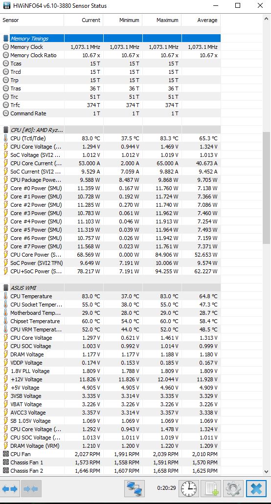

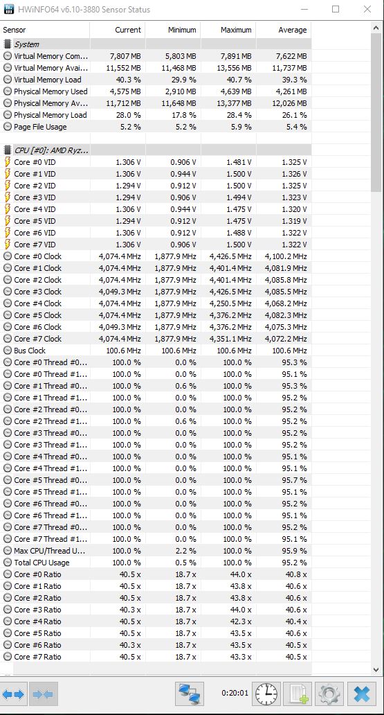

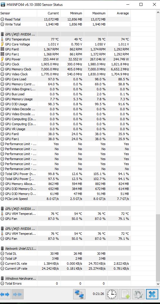

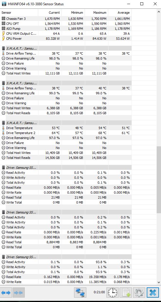

Nutz mal bitte HWiNFO zum auslesen während Prime95 26.6 läuft. Danke!
Screenshot bitte wo die vCore bei allcore Last zu sehen ist.

Update:
Kühler neu montiert / Wlp aufgetragen / WLP flächendeckend aufgetragen damit der kleine 7nm chip an der Ecke auch sicher etwas abbekommt. Ram testweiese auf 2133Mhz gestellt bzw DOCP aus & alles auf Auto, da ich die Perfomance Enhancer bei mir im Bios nicht finde... Zwar ein passendes Youtube Video gefunden, aber mein Bios scheint neuer zu sein...
Bilder im Anhang. 1x mit HWMonitor & AIDA / Furmark - die anderen mit prime 95 Blendtest / furmark & HWINFO.

Ich drehe jetzt solangsam die Lüfter mal wieder runter & schaue wie sich die Temps dann verhalten... anscheinend hat das aber kaum Einfluss auf die Temps ...
Gesichtsklaus schrieb:
Die Temperaturen sind für den Ryzen 3700X völlig normal. Sieht bei mir nicht anders aus. 55° auf dem Desktop sind keine Seltenheit.
kloanabua schrieb:
Mein 3700x ist auch im Leerlauf bei 45°C und unter Prime 95 28.7 75°C.
Bei meinem 3700X unter einem Dark Rock Pro 4 in einem NZXT H510i Gehäuse liegt die Idle/Desktop Temperatur bei ca. 33 Grad. Es läuft alles auf Stock ohne irgendwelche Basteleien oder sonstiges, denke diese Diskrepanzen lassen sich nicht einfach mit "schlechtes Exemplar" oder gar "normal" erklären.
Aber ein offenes Gehäuse und Ventilator (falls du Metzger bist auch gerne Kühlhaus :D) davor stellen, wenn es dann nicht runtergeht ist das Problem unter dem Kühler zu suchen.
Reaktionen: Gortha
