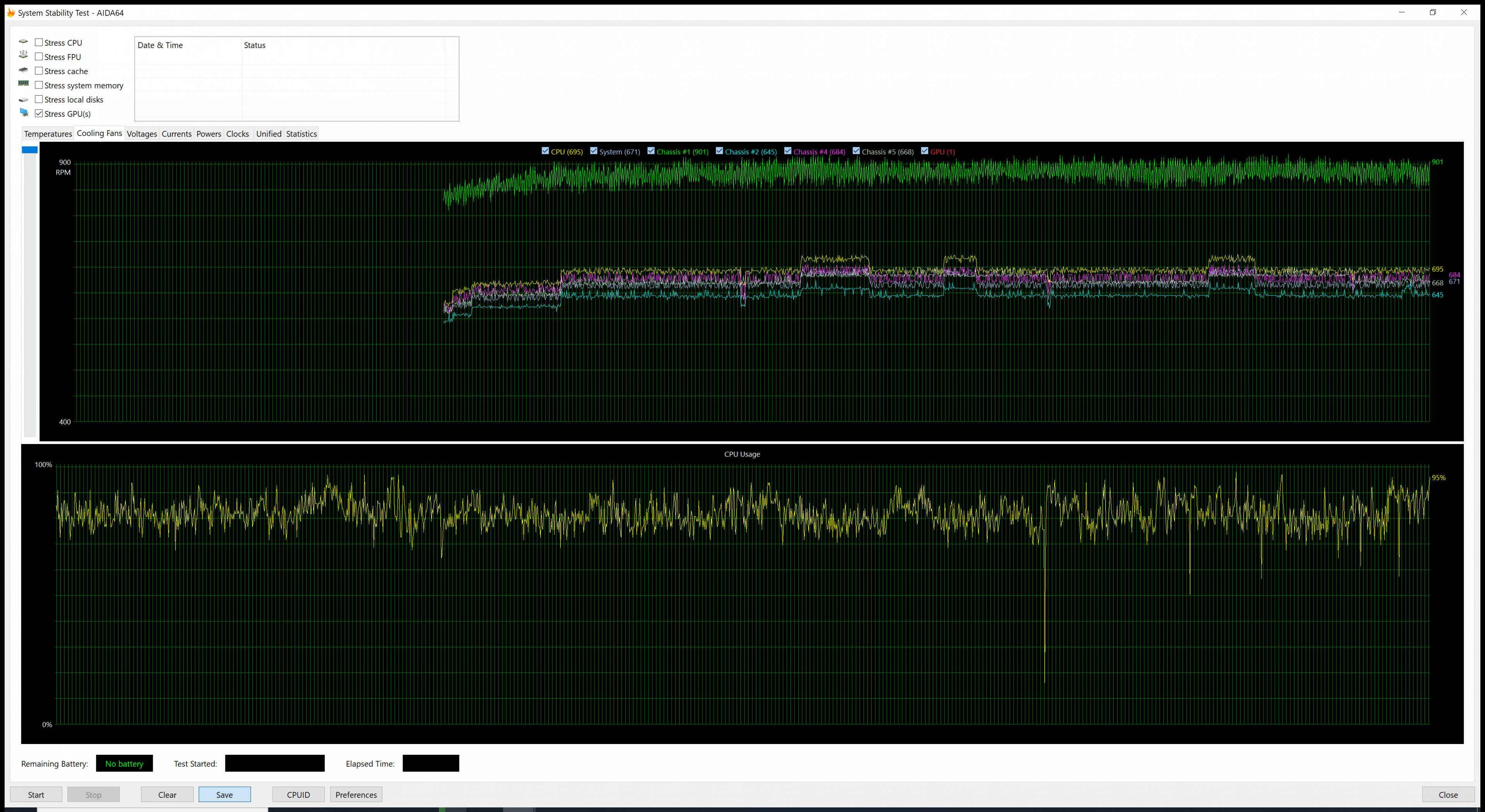

Finde bei meinem Asus keine Option mit diesem Namen. Habe jetzt test weise mal EPU Power Saving mode auf Enabled gestellt (sollte für OC ausgestellt sein - war auch auf aus)def_ schrieb:Schau mal in dein Bios, ob da Cool´n Quiet an ist. "Auto" hat bei mir nichts bewirkt erst auf "enabled". Dann ging die V-Core auch runter.
Ja testweise, hatte sie auch auf max RPM gedreht.so_oder_so schrieb:Hast du nen Lüfter am AiO Pumpen Anschluss?
Joar, aber untragbar laut, würde da ein größeres Case oder ein "besserer" Cpu Kühler mehr helfen oO.so_oder_so schrieb:Man sieht doch klar und deutlich, dass die Temperaturen mit gescheiter Belüftung besser sind als mit den gubbeligen 400RPM.
das hier habe ich btw auch ausprobiert:
Direkter Bluescreen ...metallica2006 schrieb:ich für meinen Teil bin bei 4 Ghz Allcore fix mit 1,18 bis 1,25 Volt (Offset mode).
Habe jetzt noch die Low Noise Adapter von Noctua bestellt. Vllt bekomme ich es dahin ja hin, wenn nicht muss Case / Kühler dran glauben....

@metallica2006 das teste ich heute abend nochmal in Ruhe. Warte jetzt mal die Noctua Low Noise Fans ab... Vllt hilft das ja
@Alkonaut89 Ich denke bei mir ist das "größte" Problem die 2080ti direkt unterm Kühler...
Allerdings scheint es wie immer Glück zu sein welchen Chip man erwischt. IDR bin ich maximal zufrieden mit dem Case / Cpu - sind halt wie immer die letzten % die zum Glück fehlen. Aber da habe ich auch vertauen in AMD dass in dieser Hinsicht noch Verbesserungen kommen

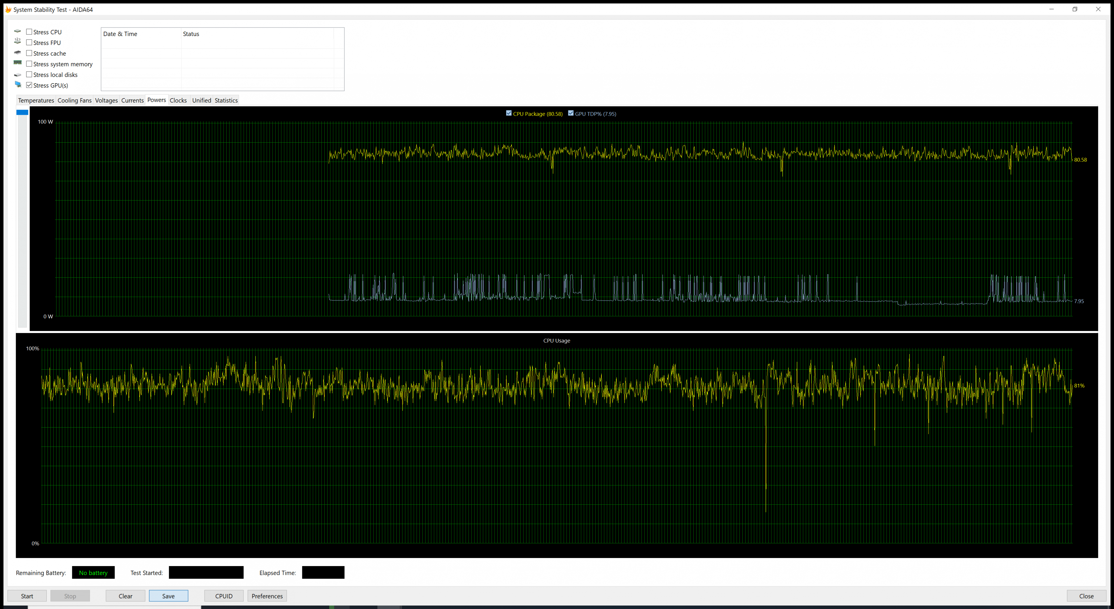

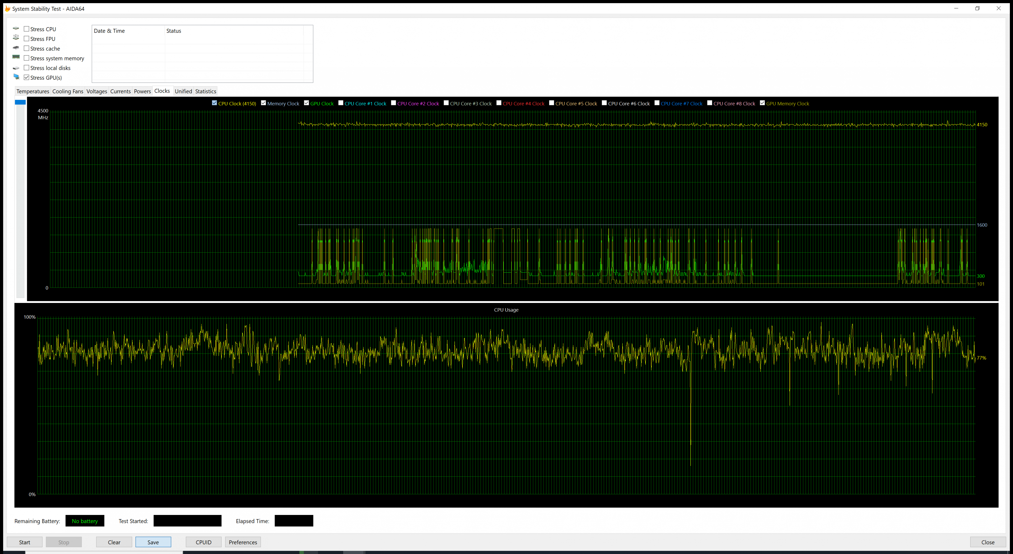

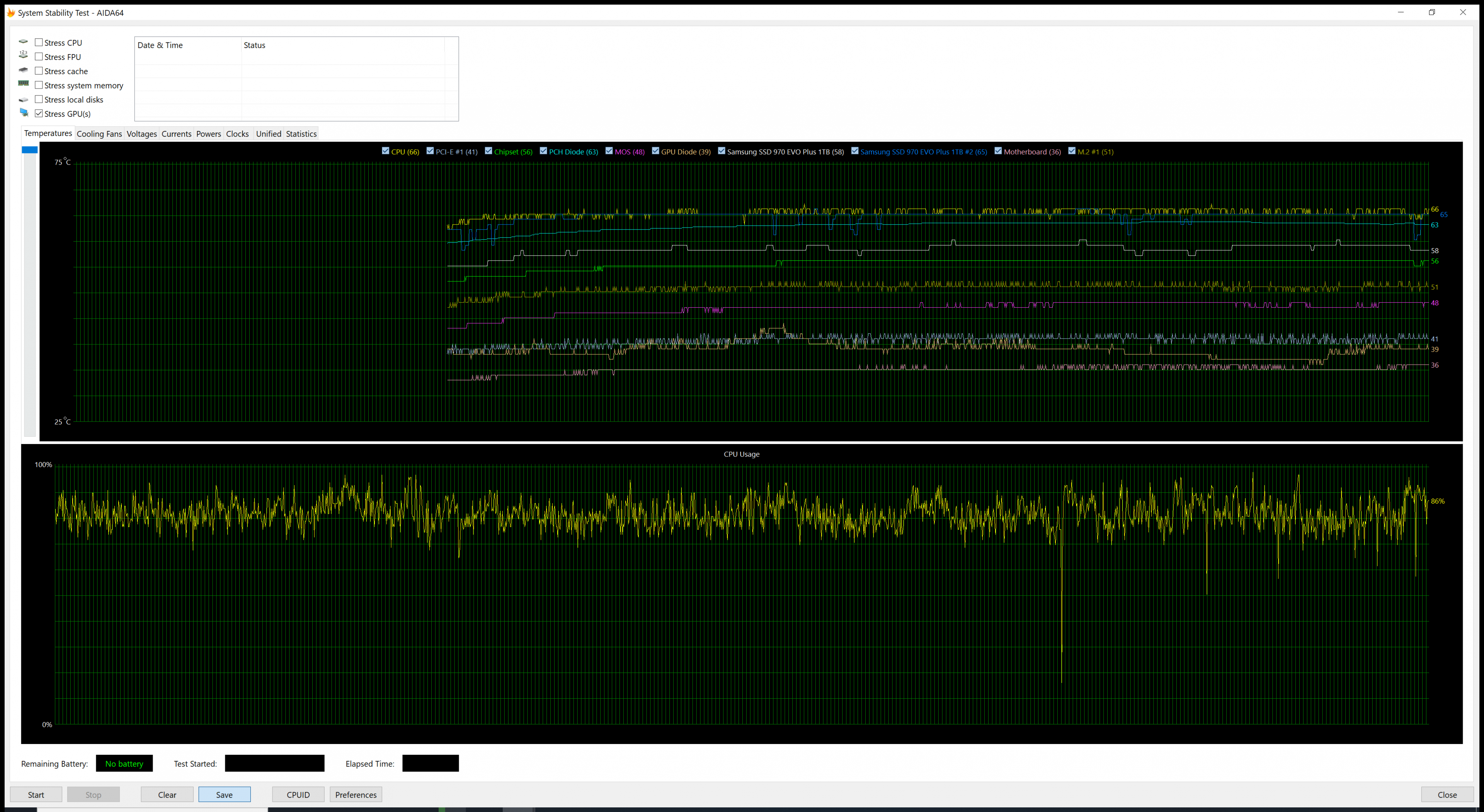

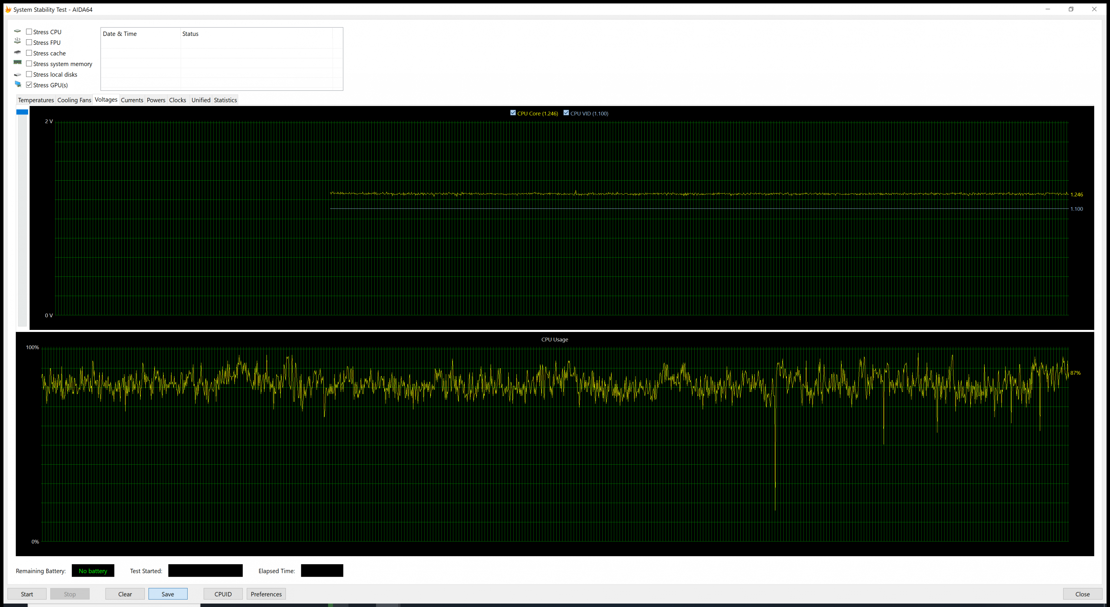

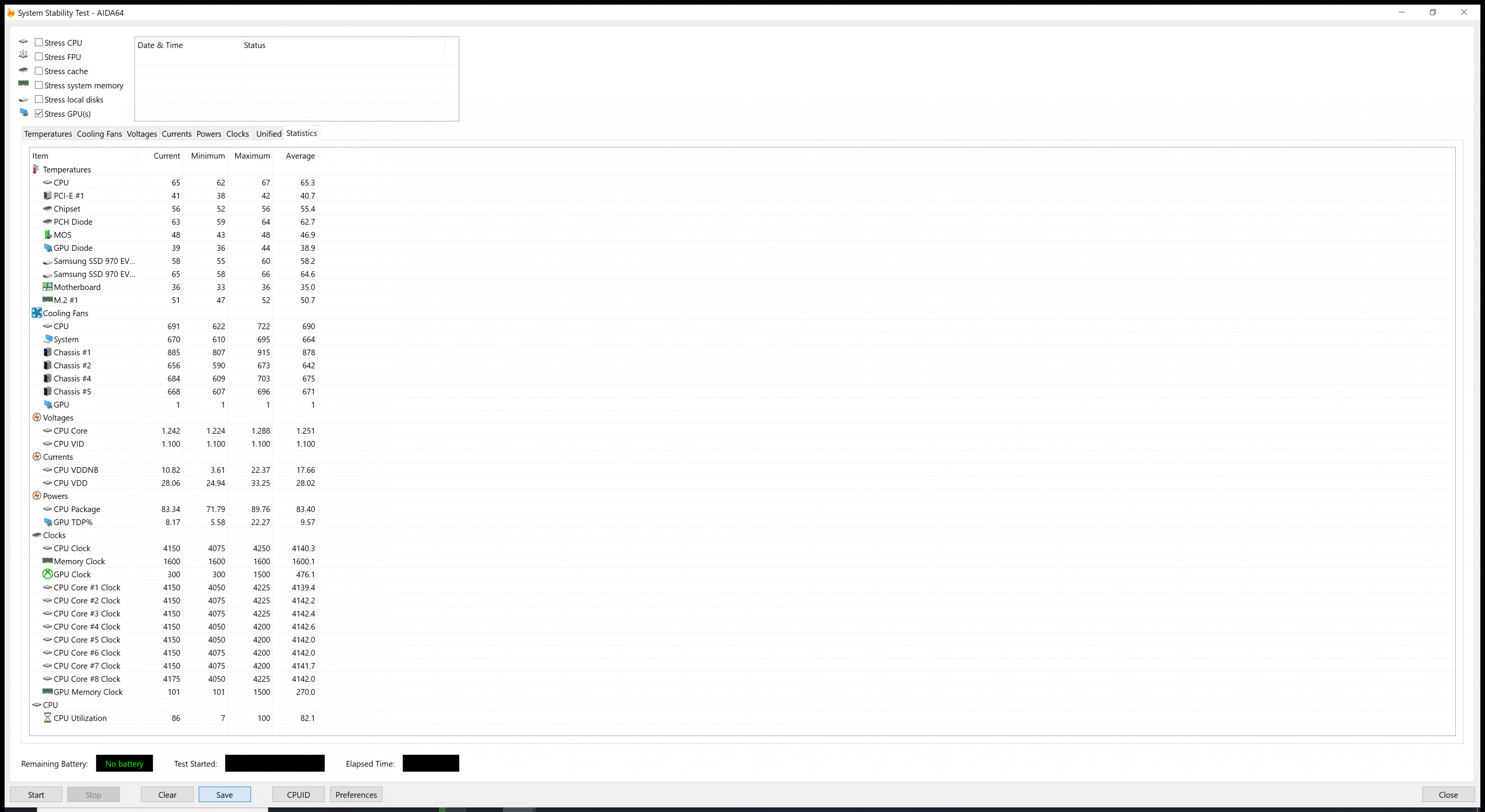

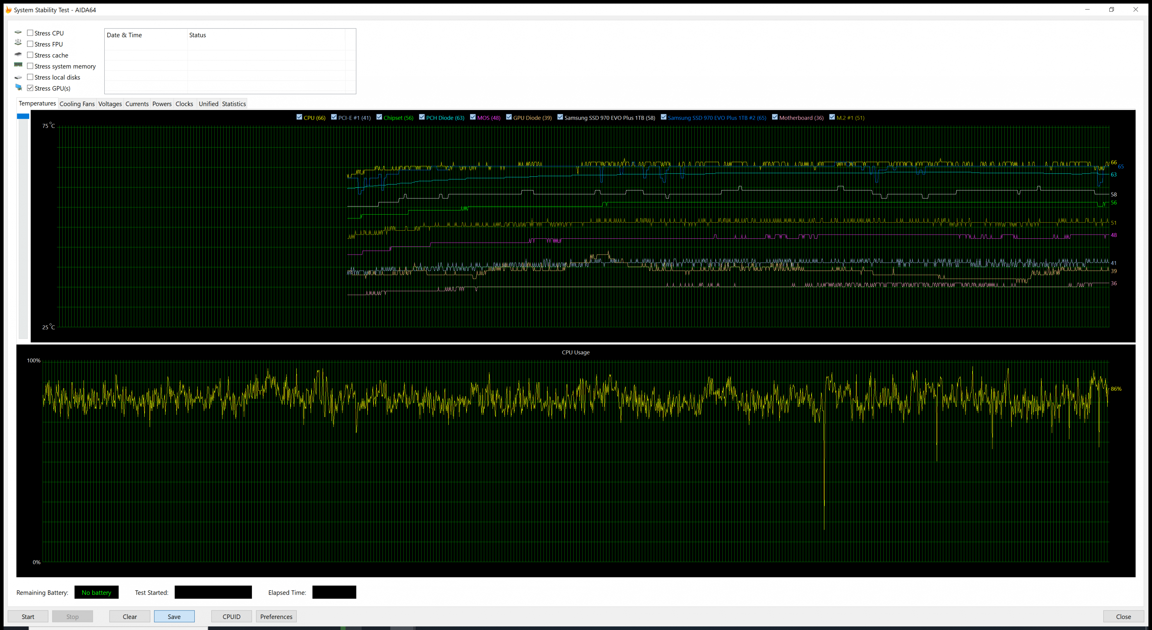

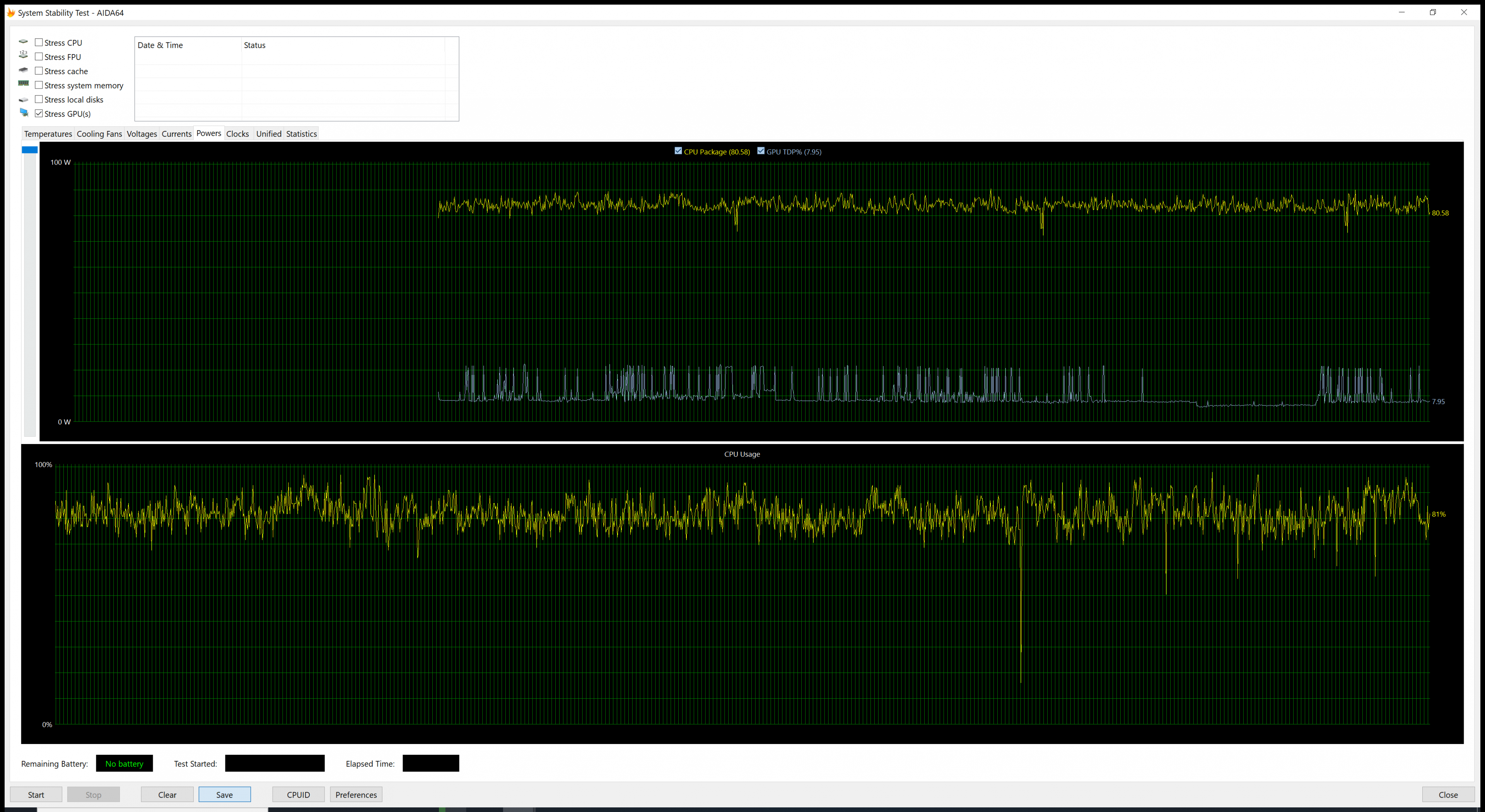

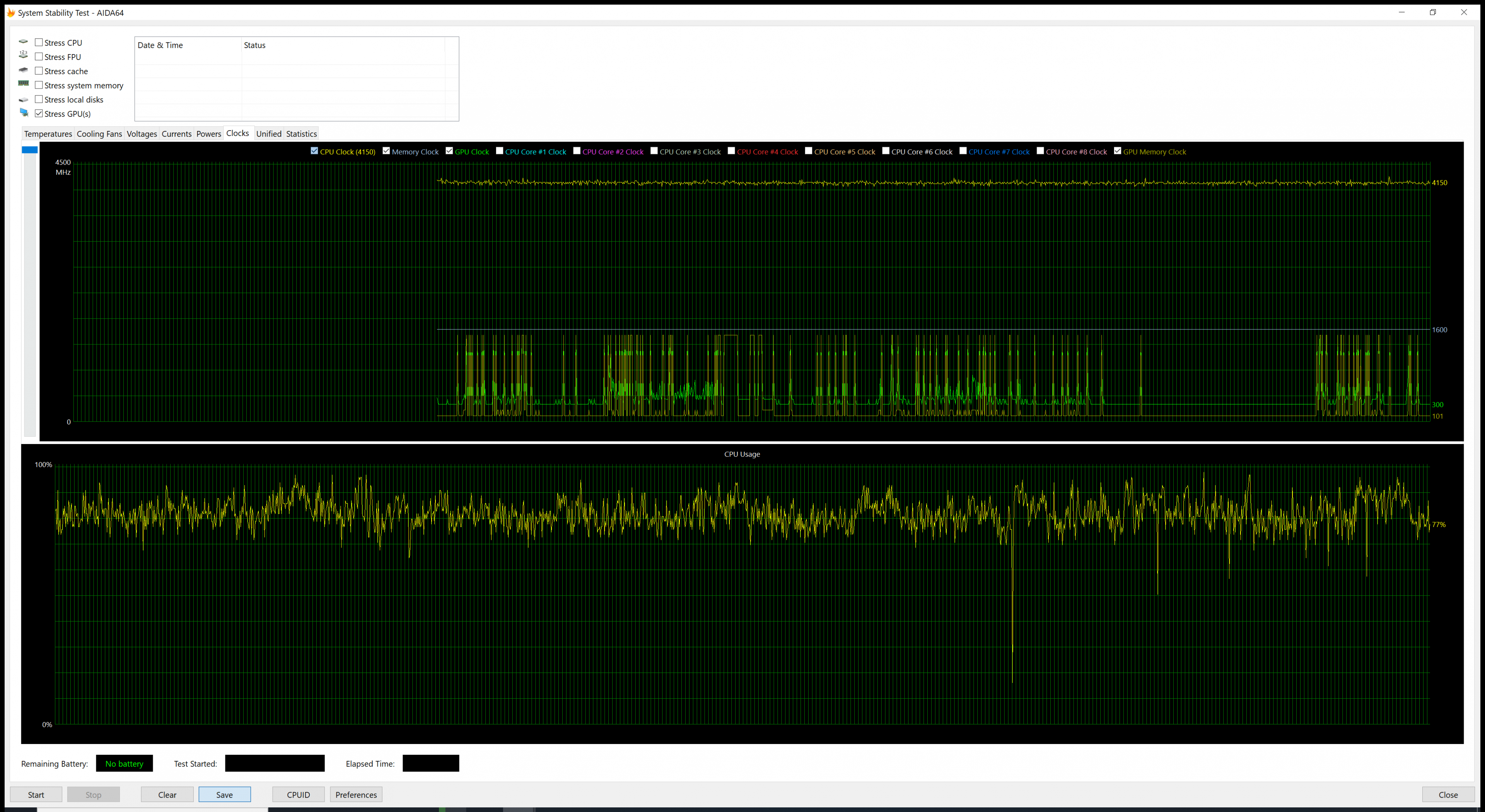

Hier mal zum vergleich von mir mit Handbreak last. Ca 2h laufzeit.
Noctua NH-D15 mir 2x140x140 Lüftern
5x140x140 Lüfterim Gehäuse von Noctua/be quiet
1x 40x40 Noctua Lüfter auf der Nvme 900rpm
Gehäuse be quiet
3700x -0,1125V auf dem MSI MEG 570 ACE
Sonst habe ich nichts eingestellt und auch keine Tools drauf von AMD oder MSI gab da erst Probleme.
(Lüfter muss ich neu einstellen war weg nach Bios update wollte wieder so auf rpm 600 max unter last)
