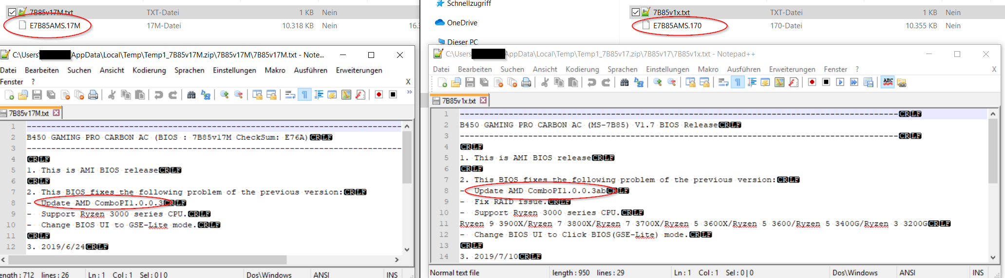

@Peericles sry, ich hatte unten auf den Screenshot gesehen, da stand noch das 17M. Versuche es heute Abend mal aus.
edit:2
Im MSI Forum steht, es sei genau das selbe m17 Bios, ein User hats getestet....................................

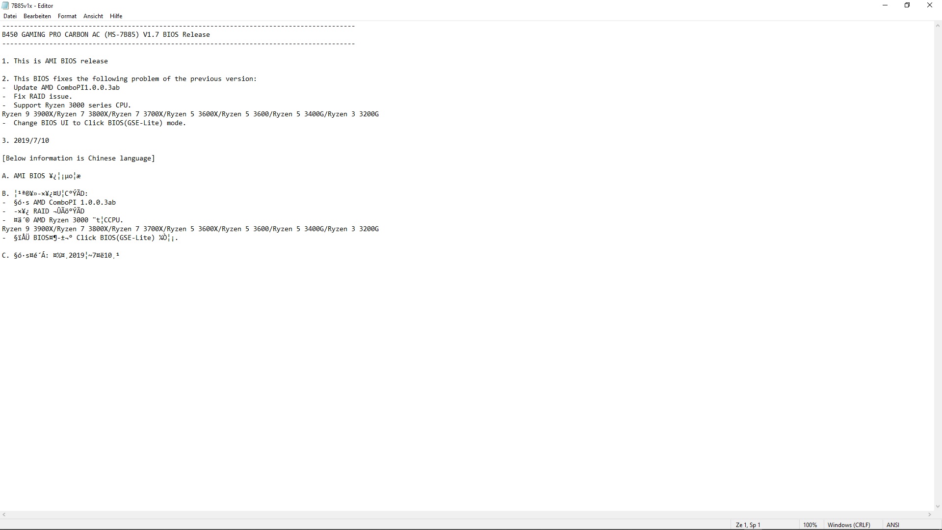

kA in der ReadMe steht folgendes:
  • Update AMD ComboPI1.0.0.3ab
  • Fix RAID issue.
  • Support Ryzen 3000 series CPU.
Werde es mal ausprobieren und Feedback geben heute abend.

Hab das Bios mal mit Edge runtergeladen.
Ist anscheinend doch nicht mehr das 17M.
Da steht E7B85AMS.170.
Werde ich später mal flashen.
Lade ich mir das BIOS mit Firefox runter, steht nach dem entpacken E7B85AMS.17M.
Mach ich das mit Edge und entpacke das BIOS, steht eben da E7B85AMS.170.
Entweder MSI hat nur das M weggelassen, oder es ist wirklich ein neuen finales BIOS.
Hat das hier schon jemand gestestet?
EDIT: Gerade mal die txt. Datei angesehen, da steht jetzt tatsächlich Agesa 1.0.0.3ab.
Ist doch ein finales BIOS. Super, werde ich nachher mal testen.
800581
Hier nochmal für die Leichtgläubigen.
800579

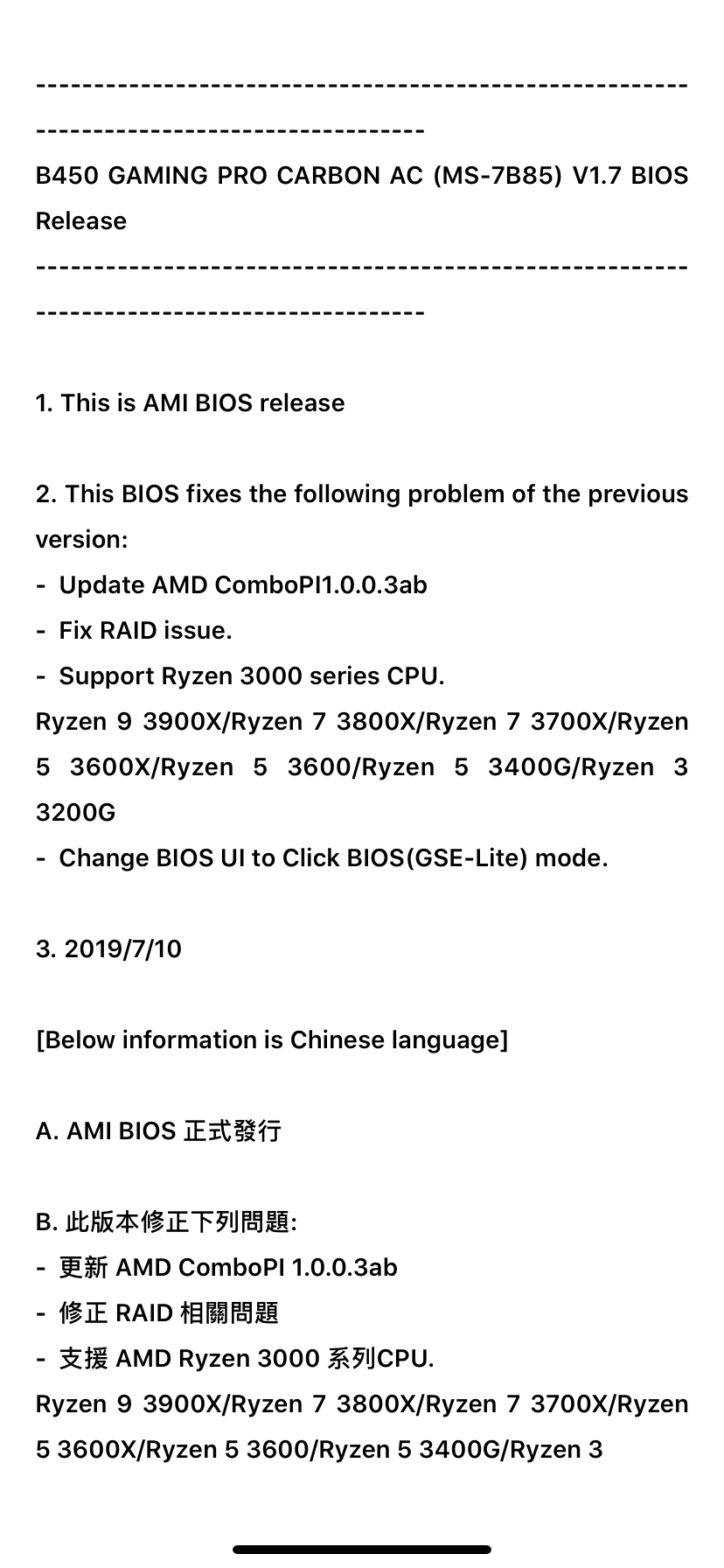

Also wenn ich die neue v17 Version lade, bekomme ich folgendes readme.
Sollte also passen :-)
Reaktionen: Mario2002
