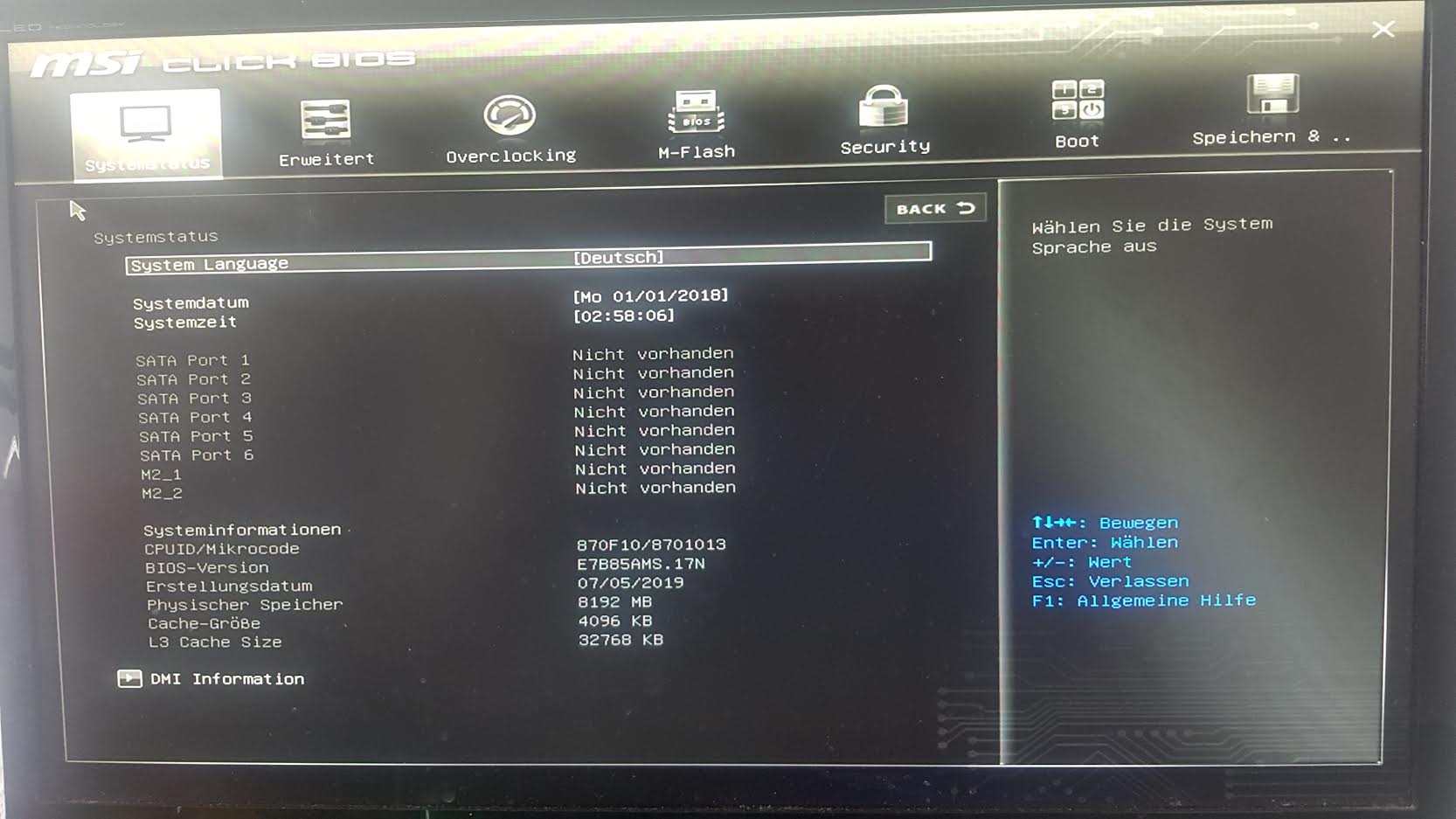

fabi006 schrieb:Hach ja, zu früh gefreut - pc über Nacht aus- jetzt bleibt der Bildschirm schwarz und die Lüfter drehen hoch - trotz cmos clear...
Ok, nach ca 10 versuchen zu Booten, ging es dann doch
Da muss MSI aber noch daran arbeiten, daß die Kaltstartprobleme aus der Welt geschafft werden.
Heute früh PC angeschaltet, läuft. Jetzt eben von der Freundin nach Hause gekommen, PC eingeschaltet, läuft.
Komisch. Hatte vorher das 17N Bios drauf, dann zurückgeflasht auf 17M und seitdem keine Kaltstartschwierigkeiten. Werde ich noch weiter beobachten.

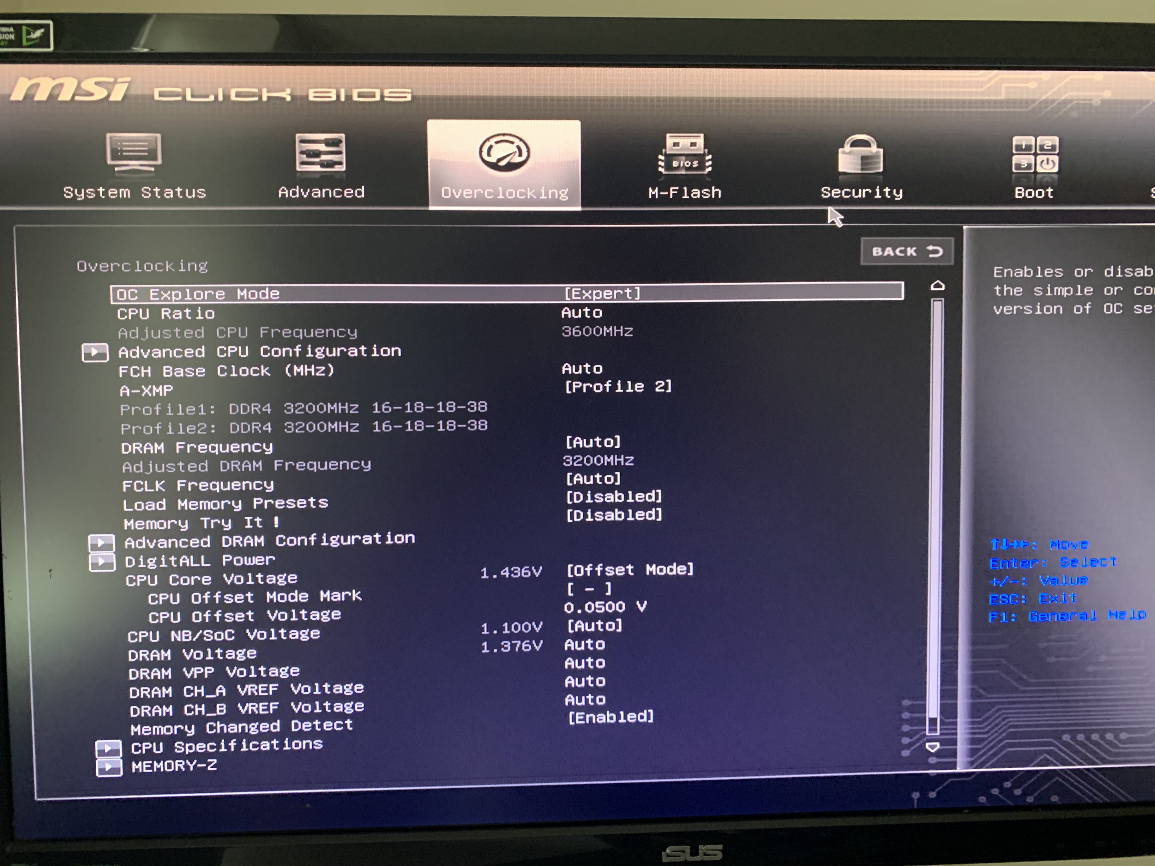

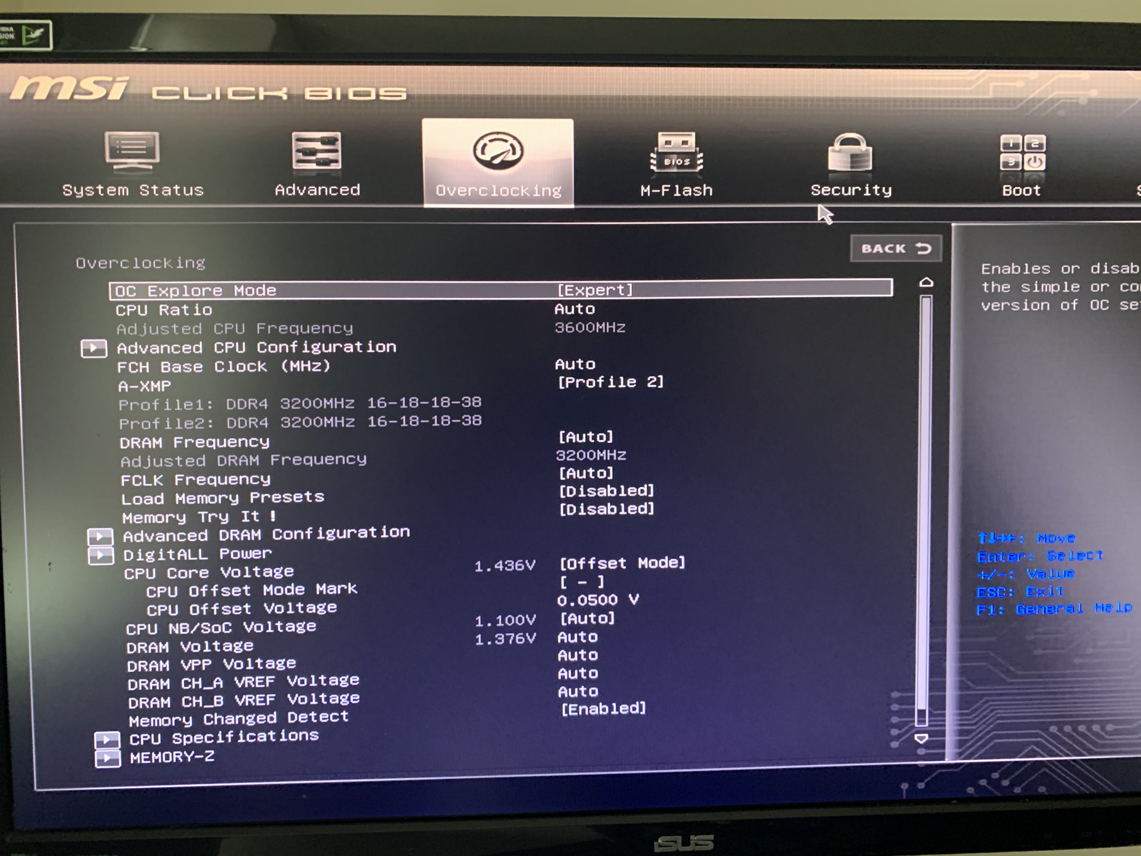

Habe grad bissl im Bios rumgespielt.
Habe im Boot Menu in der Bootreihenfolge alles deaktiviert, bis auf meine m2nvme SSD.
Hatte seit dem nur 1x das Black Screen Problem mit häulenden Lüftern, sonst hat er immer ohne Probleme gebootet.
Desweiteren hab ich jetzt plötzlich die Option PBO zu aktivieren, sowie nen Minus Offset der Voltage zu setzen.
Mit -0,1 V konnte ich allerdings nicht in Windows booten, was damals mit meinem 2700x kein Problem war.
bei nem Offset von 0.05 bootet er ohne Probleme, und die Temps im Idle sind ~5°C Kühler!
Was mich wundert, hier hatte jemand geschrieben dass bei ihm sogar nen Offset von -0,2 V Läuft...Heftig
Desweiter kann ich nur empfehlen, Ryzen Balanced Energieplan zu benutzen. Wurde von AMD auf reddit ebenfalls empfholen, gibt wohl momentan noch Probleme, dass die CPU bei kleinen Windows "loads" die anfallen, sofort boostet und dadurch die extremen Voltage, und die daraus resultierenden Temperatur Spitzen erzielt werden
Hier noch der Link zu Reddit: Kurzfassung, CPU-Z oder Ryzen Master zum auslesen der Voltage nutzen, alle Hintergrundprogramme schließen, und Ryzen Balanced Energieplan benutzen.
https://www.reddit.com/r/Amd/comments/cbls9g/the_final_word_on_idle_voltages_for_3rd_gen_ryzen/

fabi006 schrieb:Moin.

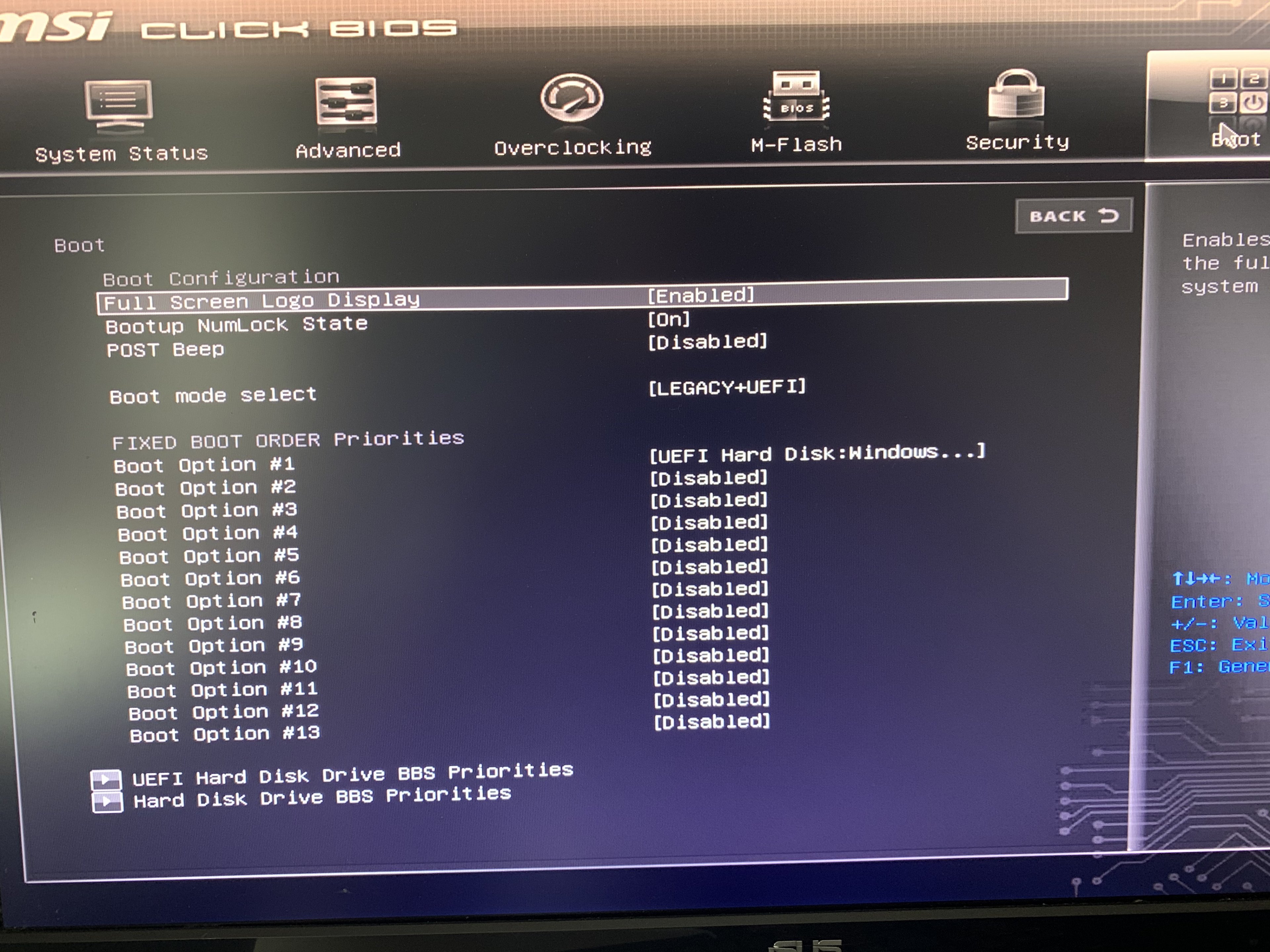

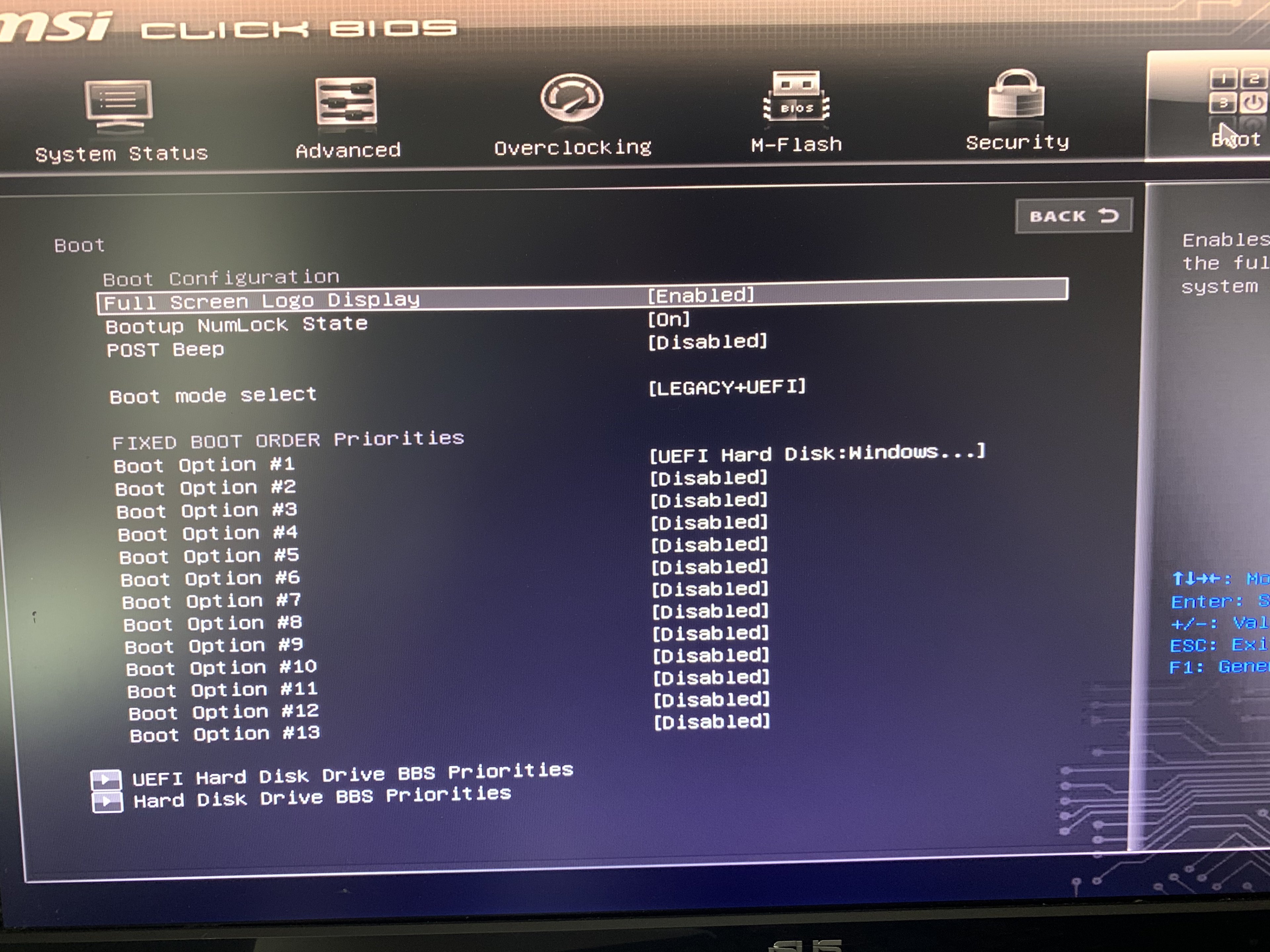

Was genau hast du im BIOS umgestellt?
Könnstest du mal ein Bild von deiner BIOS einstellung machen?
Ich habe halt im BOOT Menü USB-Floppy u.s.w. deaktiviert.
Mario2002 schrieb:Was genau hast du im BIOS umgestellt?

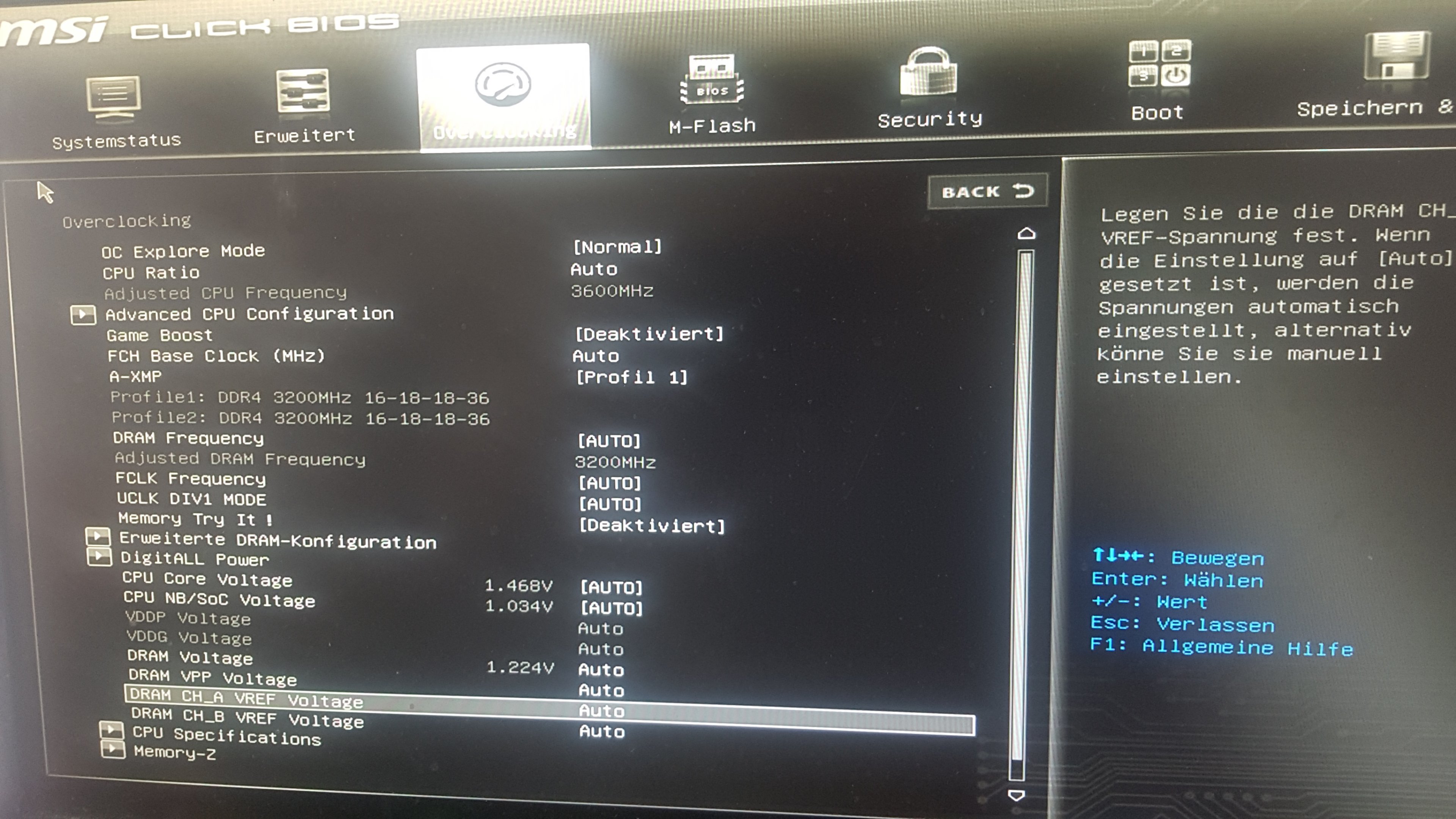

Boriz123 schrieb:warum stellt ihr A-XMP auf Profil 2 und nicht auf 1? Ich sehen da kein Unterscheid?
Vom X470 M7 ausgehend: Sehen zwar beide gleich aus, Profil 1 macht aber Probleme im Betrieb.

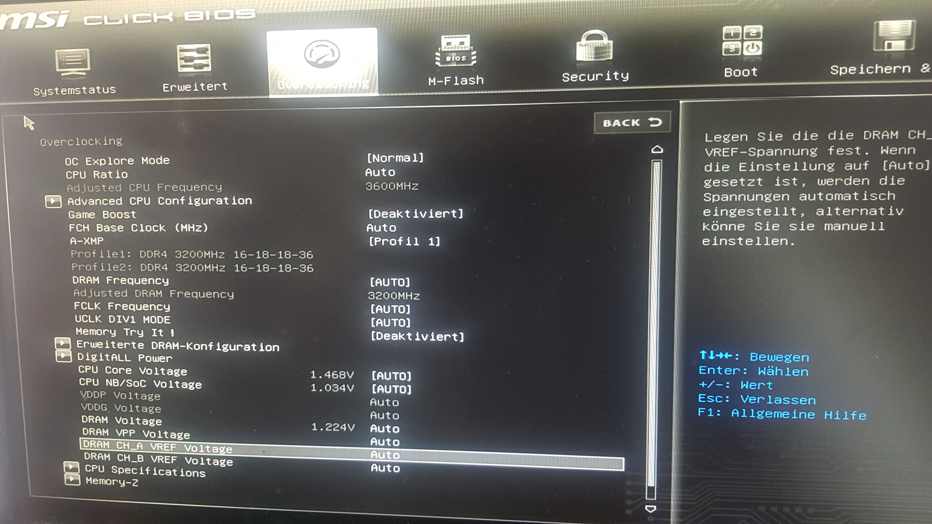

Update: Ich hab jetzt nochmal geflashed, und paar mal an und aus gemacht, bin jetzt grad ins Bios gekommen,
hab die rams auf 2133 MHZ gestellt, gespeichert und neugestartet, ergebnis: Lampe wieder an und booted nicht.
paar mal an und aus dann konnt eich wieder ins Bios gehen.
Wenn er nicht booted dann dreht der lüfter der graka auch immer extrem auf, wenn er booted gehen die Lüfter runter.
Die aktuelle FTP Version ist definitiv geflashed.
Irgend jemand nen tipp? der ram dürfte doch unterstützt werden, wenn er erkannt wird, oder?
Carbon Gaming AC b450
Corsair Vengeance cmk16gx4m2b3200c16 3200 MHz-16-18-18-36 - 1.35 V - version 5.32
