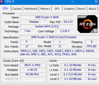

Sokra schrieb:
Dann läuft die VCore nicht auf 1,5V...
Ich seh da nur 1,216

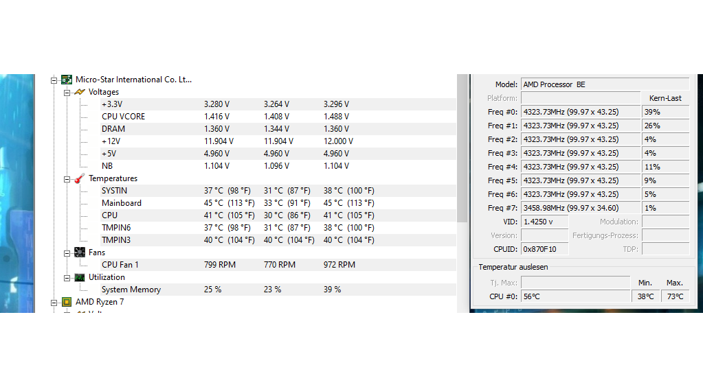

Ein Kollege hat das selbe Problem wie du. Wir haben beide das MSI X370 Gaming Carbon und haben uns nen 3700x gekauft. Meinn Kollege hatte gestern plötzlich shutdown des PC. Danach ging nicht mehr entlos schleife beim booten nach einigen versuchen den grund zu finden kam er nicht mals mehr ins bios rein. Die alte 1700x eingebaut und es lief wieder alles. Haben Bios ber nicht geänder ist immer noch die Beta version drauf. also denke ich das es doch irgendwie mit der CPU zu tun hat. Komisch ist das es bei mir wunderbar läuft. naja ausser das ich extreme schwankungen bei der Temperatur habe im idl. lauf Core Temp im idl min 38° max 73° was mich sehr stutzig macht.
