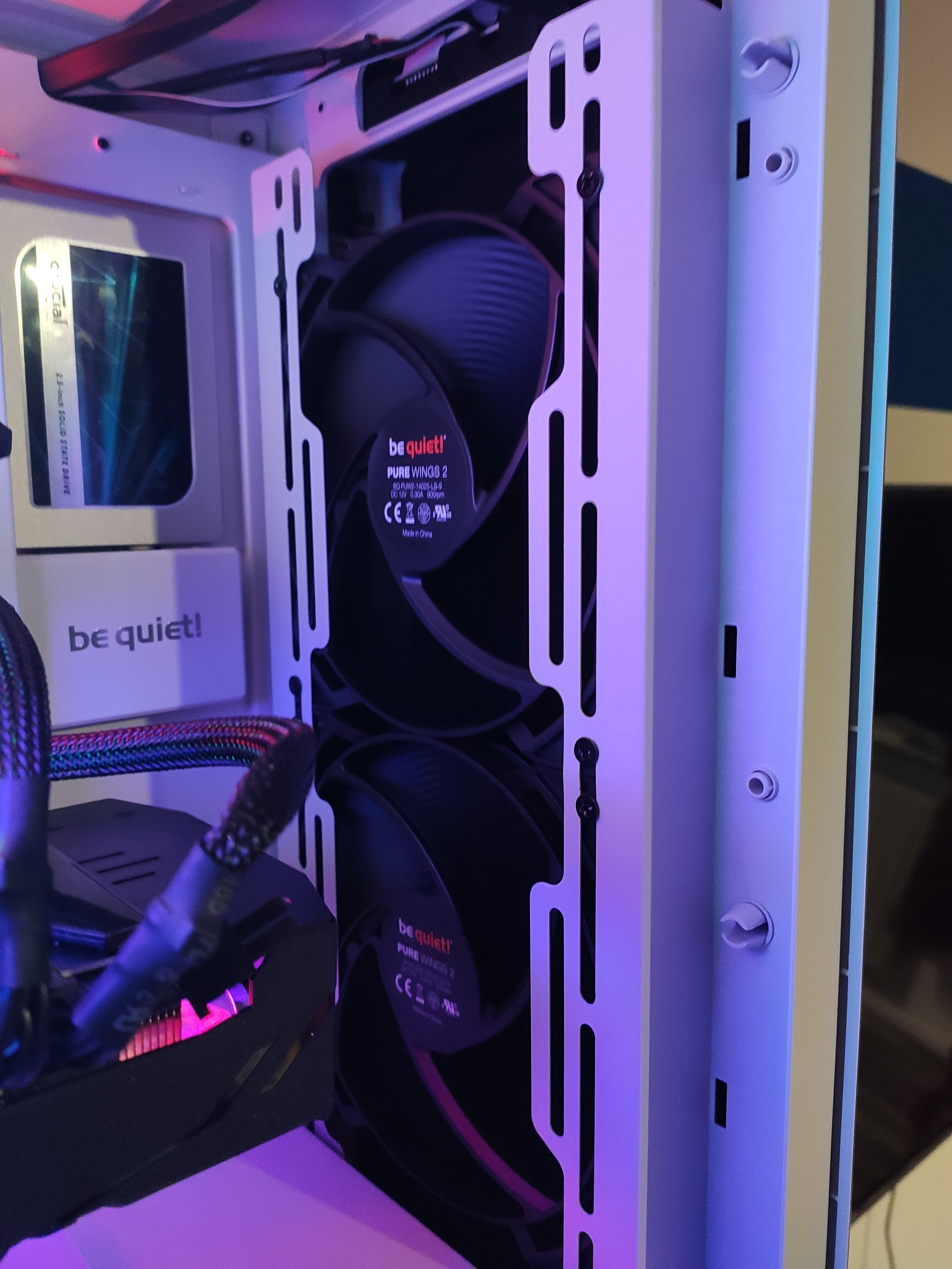

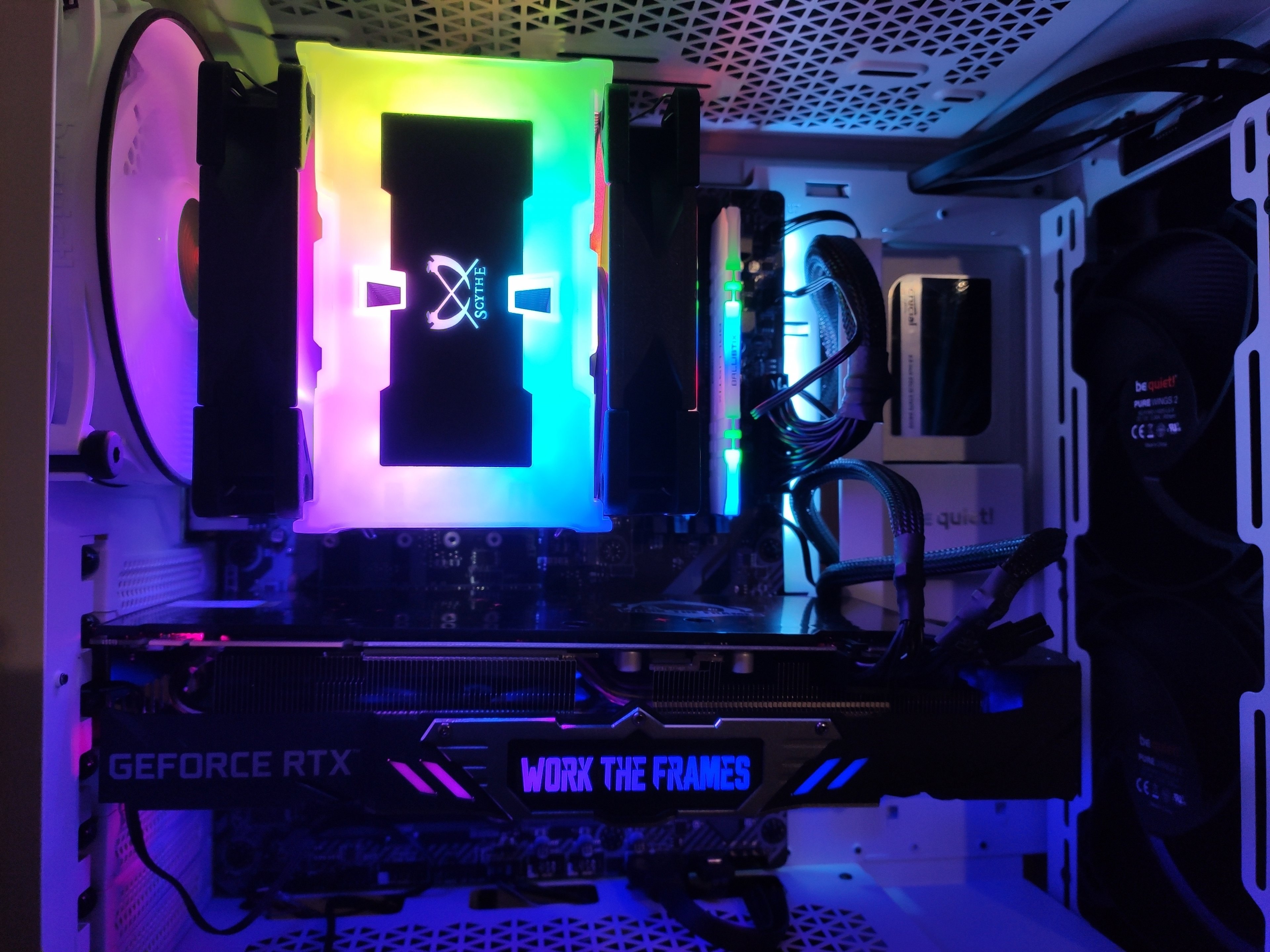

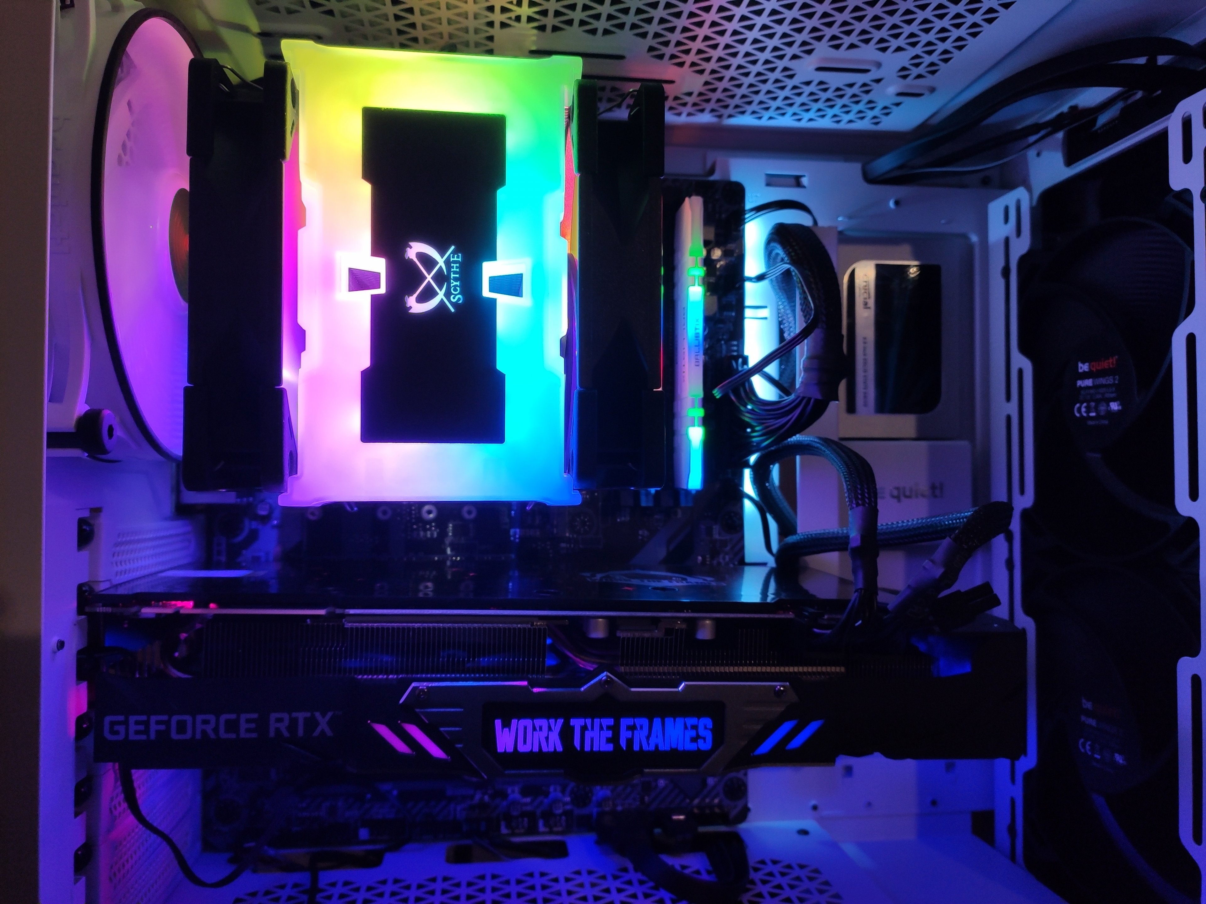

Hatte gestern nochmal neue WP drauf gemacht und wieder neu montiert. Schicke in einer halbe stunde mal paar bilder, bin gerade ingame, komischer weise läuft er beim Zocken (LOL) auch bei 60-62C.
Hab ein Pure Base 500 Gehäuse mit 3 lüftern 2 vorne 1 hinten.
was muss ich denn im bios nach gucken ?
Bilder:
Energiesparplan steht auf Standard
Sofern alles richtig montiert ist und der Chipsatztreiber installiert ist und Ryzen Energiesparplan ausgewählt wurde sollte das erst mal unkritisch sein. Wie hast du die Temperaturen ausgelesen? Ryzen neigt dazu hohe Temperaturschwankungen zu haben - und diese sehr schnell. Da reicht im Idle schon eine Mausbewegung, um die CPU-Temperatur hochschnellen zu lassen. Mach am besten mal ein längeren Last-Test und lass im Hinteegrund HWinfo laufen und schau, welche Temperatur erreicht wird. Bei mir pendelt sie zwischen 60-70 Grad unter langer Last mit Prime - lief ca. 50 Minuten als ich meinen Rechner zusammengebaut hab.
