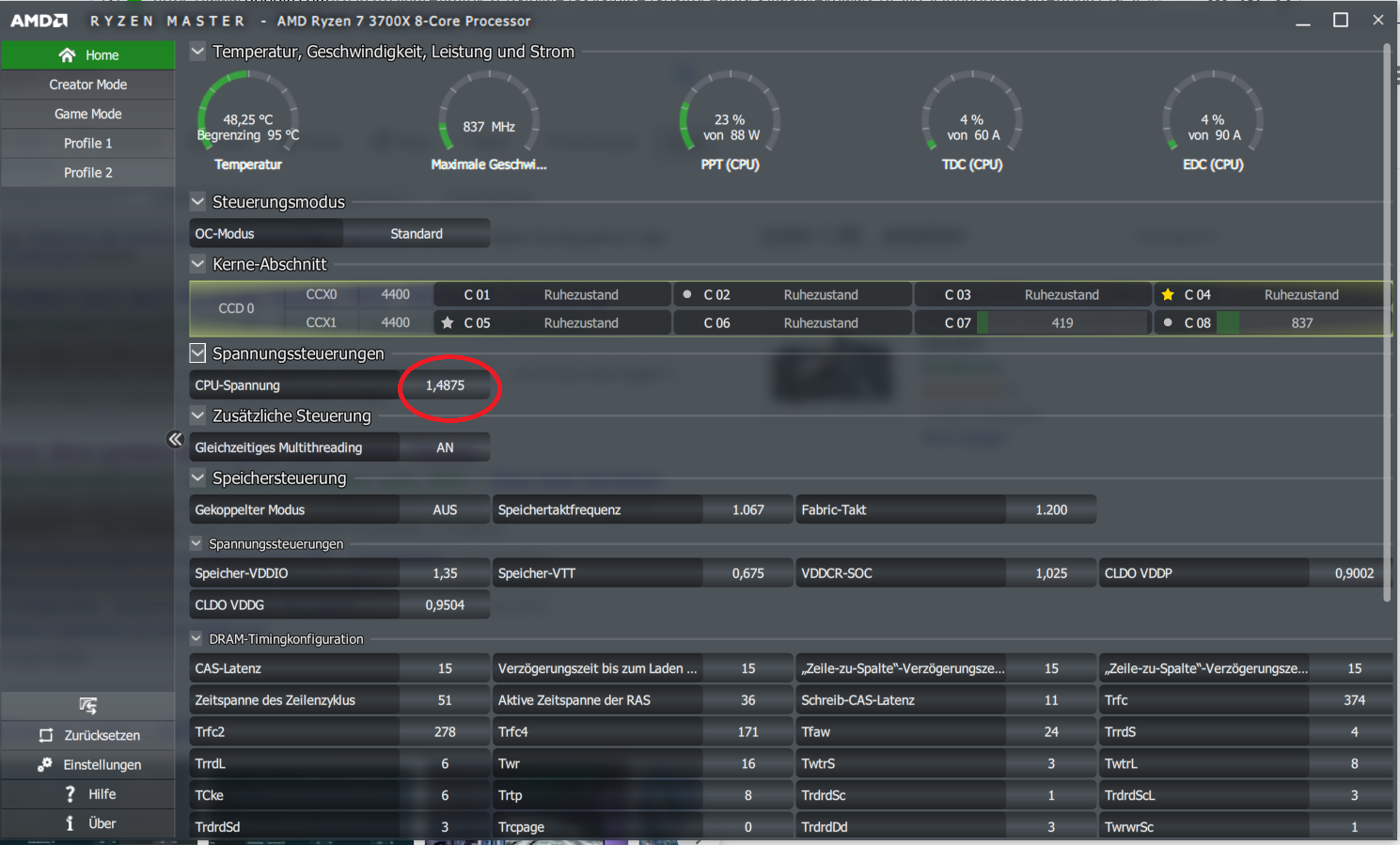

Ryzen Master zeigt mir permanent einen VCore von 1,4875 an. Das ist doch viel zu hoch, oder? Muss ich die CPU-Spannung manuell im BIOS herabsetzen? Auf welchen Wert? Und ist davon der maximale Boost-Takt betroffen? Gibt es hier einen "best practice Ansatz" oder lasse ich den PC lieber aus bis ein neues BIOS kommt? Edit: bin leider im "Unterforum verrutscht" und hab es im falschen gepostet. Dieses Thema sollte eigentlich in das AMD Mainboard Problem Subforum direkt drunter.

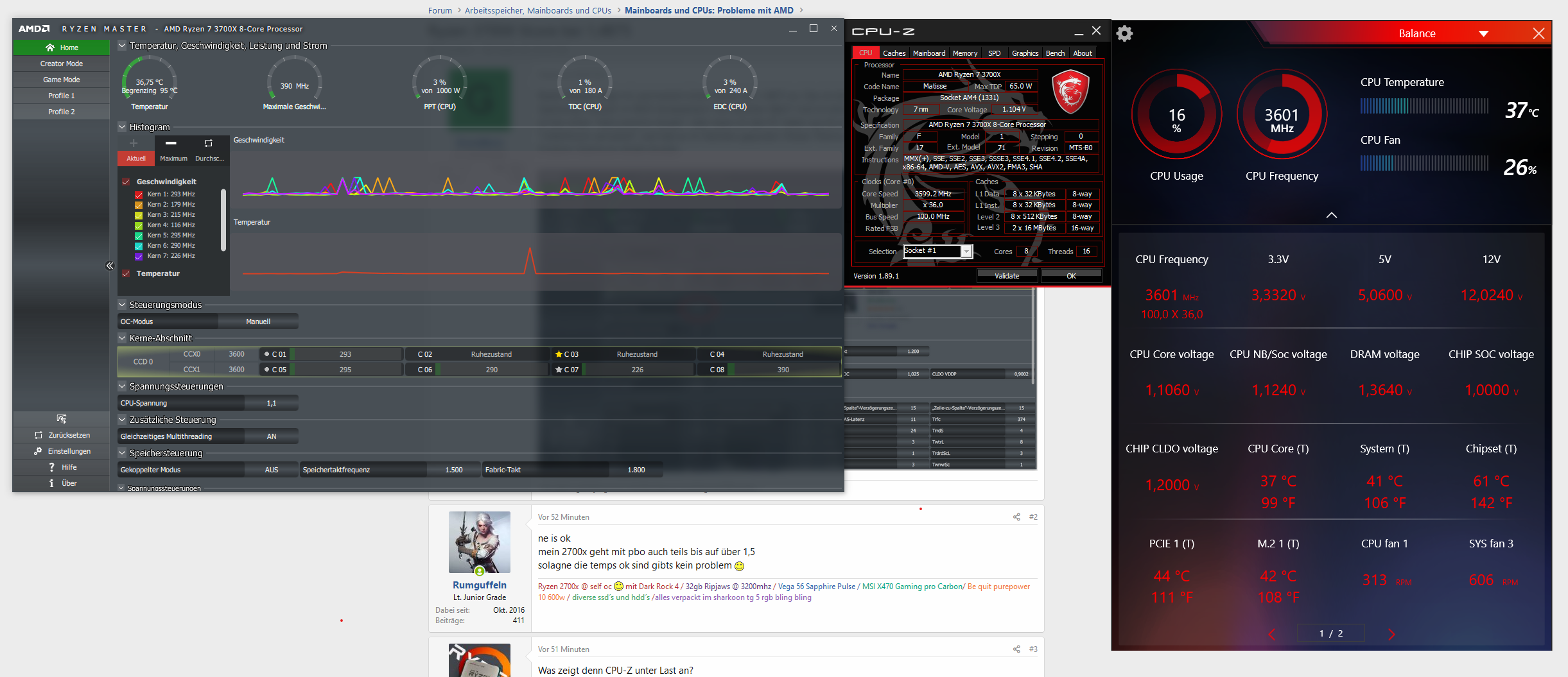

ne is ok
mein 2700x geht mit pbo auch teils bis auf über 1,5
solagne die temps ok sind gibts kein problem

Was zeigt denn CPU-Z unter Last an?

Es gab dazu einen Bericht von Igor von Tomshardware. Es dürfte da derzeit einen Bug im RyzenMaster geben der beim Öffnen dazu führt dass der Vcore höher ist als er eigentlich sein sollte.
Desweiteren dürften die Stromsparmechanismen nicht wirklich greifen sobald man versucht das ganze mit einem anderen Tool auszulesen, da diese zu oft pollen.
Also würde ich einfach einmal auf ein Update warten. Wenn die Temp in Ordnung ist solltest du dir nicht zu viele Sorgen machen und den Ryzen Master derweil geschlossen lassen :-)

Ist kein Problem. Hat 2600X vorher auch gemacht. Diese Werte sieht man nur im Idle und da macht das der CPU nix. Unter Belastung wäre es eventuell ein Problem aber da geht der so auf 1,3 Volt und bleibt da.
Geht bei mir ebenfalls auf bis zu 1,5V
