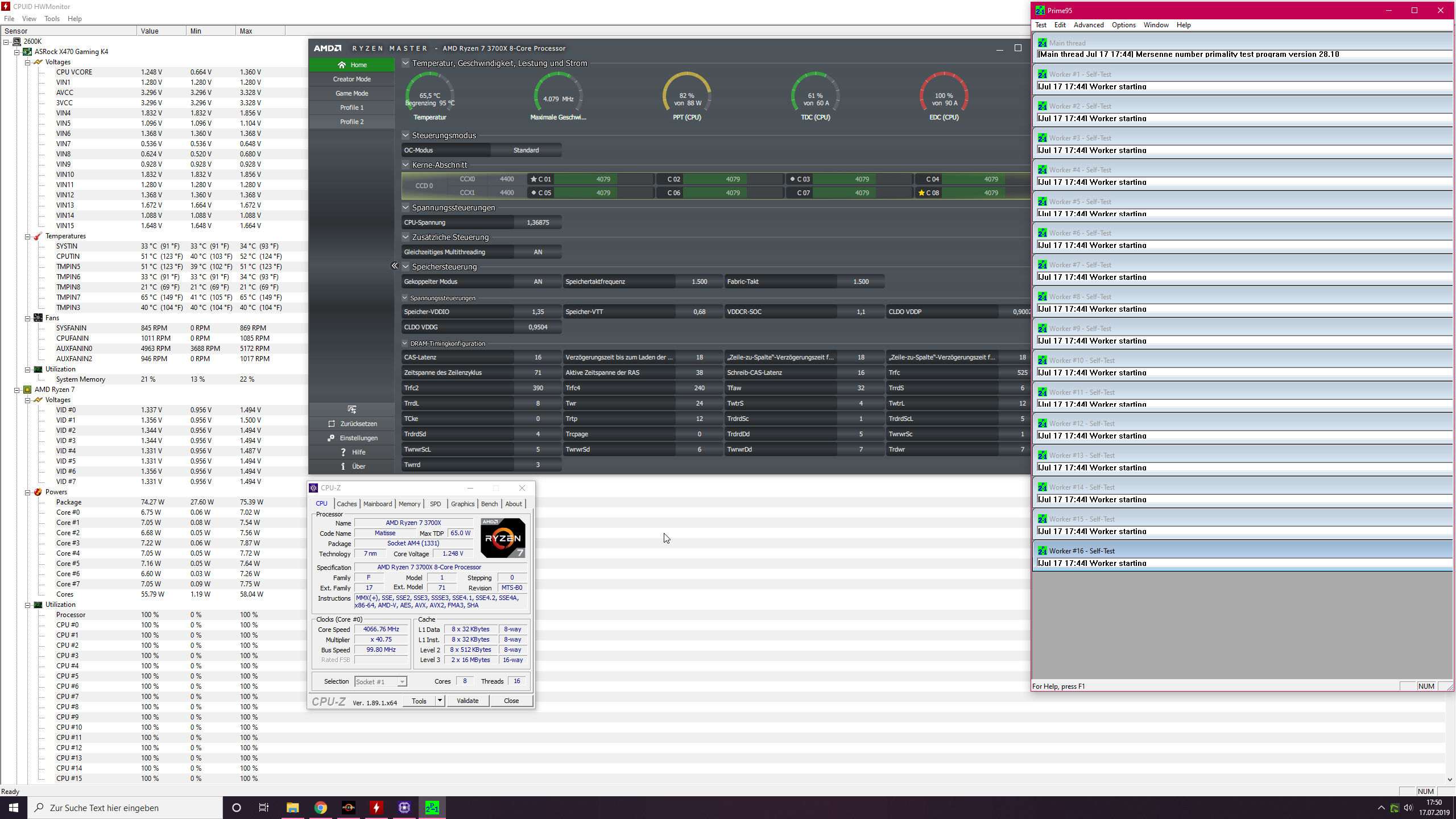

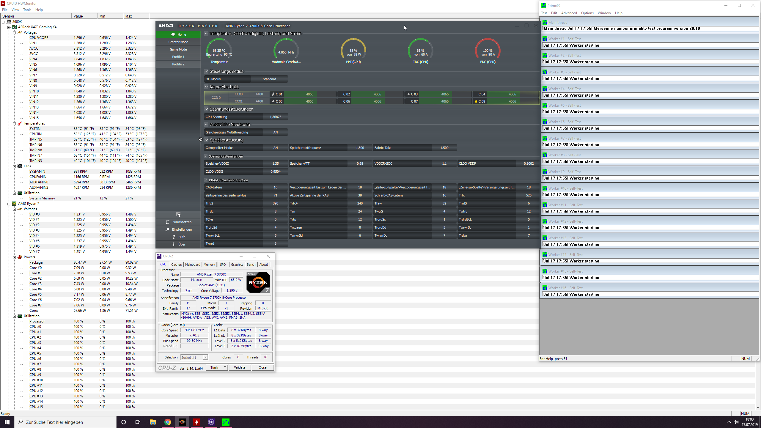

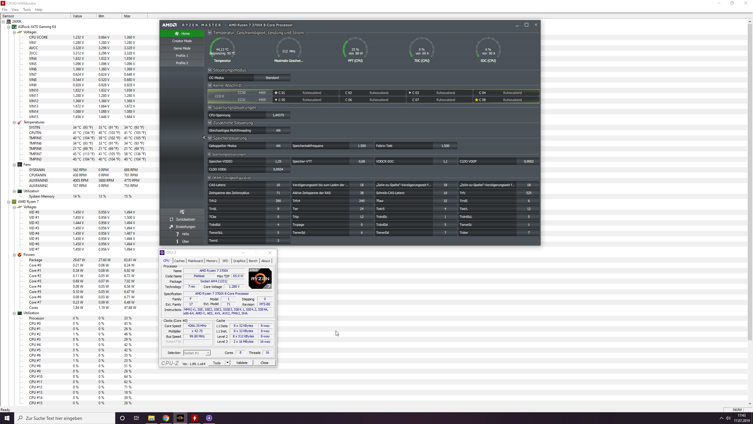

Bei mir folgendes,
hab PBO aus, RAM läuft mit 3000Mhz,
Ich kann bei meinen Asrock Board nicht mehr als -0.100mV runter gehen, da mehr nicht angeboten wird.
Die Temperaturunterschied liegt bei im Idle bei 3°C und bei Last 6°C. Habe immer gleich gemessen. Prime 95 etwa 5 Minuten laufen lassen. Bei -0.100mV drehen aber auch die Lüfter langsamer.
mfg refi
| Ryzen 7 3700X | ||||
| Auto | CPU Temp °C | CPU Spannung in V | Takt in Mhz | FAN CPU |
| min | 44 | 1,34 | 0 | 469 |
| max | 71 | 1,456 | 4079 | 1279 |
| -0.050mV | ||||
| min | 44 | 1,296 | 0 | 408 |
| max | 68 | 1,424 | 4066 | 1425 |
| -0.100mV | ||||
| min | 41 | 1,248 | 0 | 438 |
| max | 65 | 1,36 | 4079 | 1085 |
mfg refi

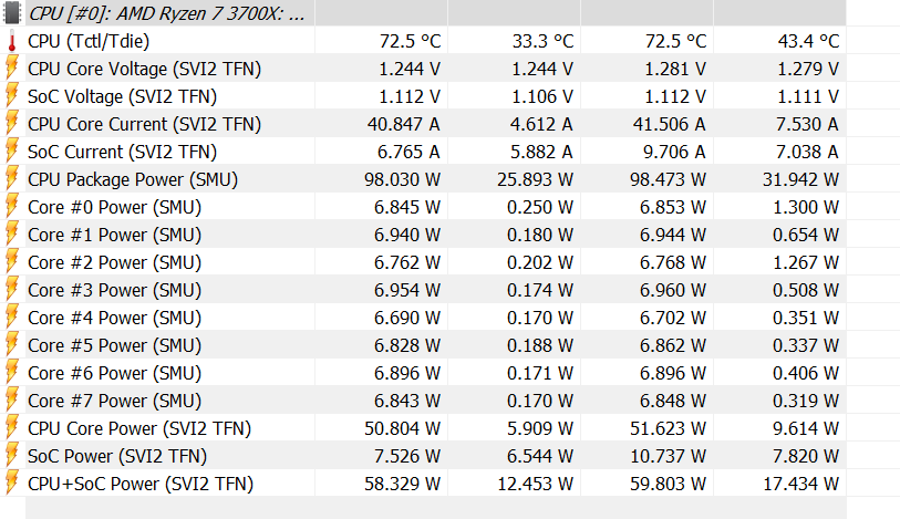

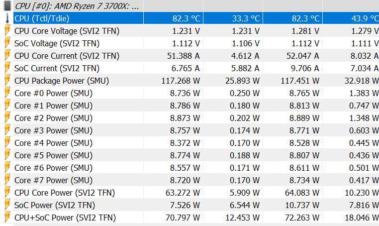

metallica2006
- Juli 2007
- 2.694
Hi,
ja Prime 95 8K mit AVX, also Höllenmode.
