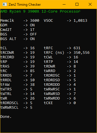

peterX schrieb:
Nicht wirklich. Da scheint dann irgend etwas nich ganz zu passen. Poste mal deine Einstelungen, auch die Spannungen.
So, hier kommen meine Daten:
tCL 16
tRCDWR 16
tRCDRD 19
tRP16
tRAS 36
tRC 58
tRRDS 4
tRRDL 6
rFAW 16
tWTRS 4
tWTRL 12
tWR 16
tRDRD SCL 5
tWRWR SCL 5
tRFC 580
tRFC (alt) 608
tRFC (3.) leer/auto
tCWL 16
tRTP 12
tRDWR 9
tWRRD 4
tWRWR SC 1
tWRRW SD 7
tWRWR DD 7
tRDRD SC 1
tRDRD SD 5
tRDRD DD 5
tCKE 1
Spannungen
CPU Frequency & Voltage: auto
SoC/Uncore OC Voldatege: 1.100
CLDO VDDP Voltage Control: 0.900
CLDO VDDG CCD Voltage Control: 0.950
CLDO VDD VDDG IOD Voltage Control: 0.950
RAM Voltage: 1.446
IF-Takt: 1900
XMP: Auto
Speichertakt 3800 MHz
Power Down: Disabled
Gear Down Mode: Enabled
procODT: 53
RTT_NOM: Off
RTT_WR: RZQ/3 (80)
RTT_Park: RZQ/1 (240)
CAD_BUS ClkDrv 24
CAD_BUS AddrCmdDrv 20
CAD_BUS CsOdtDrv 20
CAD_BUS CkeDrv 24
Besten Dank für die Unterstützung.

Flynn82 schrieb:
Ohne zu wissen was bei dem RAM noch möglich ist: Das sind schon insgesamt sehr hohe Werte und da könnte man wohl mit den E-Dies deutlich besser fahren.
Hohe Werte, das sind die normalen XMP Werte wie der Ram ausgeliefert wird. Einzig tRC sollte bei 55 sein nur da muss ich CMOS machen wenn ich das Manuell einstelle denn im SPD steht es mitt 55 drinnen. Verwende ein sehr aktuelles Bios, werde das mal mit dem Stock Bios nochmals testen wenn ich dazu komme. Ein anderer User der das ACE hat was ähnlich wie das Unify hat kommt auf tRC 55 mit dem Stock Bios. Habe Hynix CRJ. Hatte mal 16 18 18 18 mittels Memory Try It getestet aber da gab es BSOD.
Aber wo bleibt jetzt das RAM OC?
Nachdem Du extra zuerst die Hardware umgetauscht und dann auch noch den Speicher verkauft hast um auf die Neo zu wechseln sollte doch etwas mehr drin sein?! 3600 mit den Timings ist weder spannend noch besonders schnell.
Und die Try it Funktion kann man in 90% der Fälle eh vergessen, da muss man schon selbst ran.
Reaktionen: Dragonheart69
Ich hab die gleichen ram, bloß die g. Skill Ripjaw V, da ist nicht viel möglich. Entweder muss man irgendwelche third timings verstellen, damit überhaupt eine Grundstabillität da ist oder er ist einfach schon am Limit gebinnt mit 3600MHz. Ist jetzt auch eher günstiger ram gewesen, wobei die günstigen e Die deutlich besser laufen.
Vielleicht ist aber auch irgend einer der vier Riegel ein Montagsmodell, kann ich leider nicht wirklich testen. Habe zwei Tage über TeamViewer getestet.
