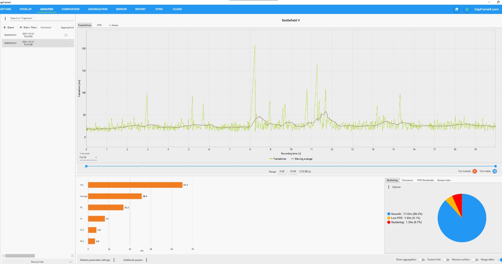

etliche Frametime Spikes bis weit über 150/300ms kurzzeitig bei Explosionen etc. pp.

Test in BF5, Singleplayer, Ultra, WQHD

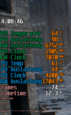

Mein erster Anlauf wäre die CPU / GPU Auslastung zu prüfen während du die Spikes hast um zu schauen wem die Schuld zu geben ist.

Langnese, CPU langweilt sich z.T .. GPU Auslastung 98% wie gesagt, CPU / MB waren auch schon zur RMA.
