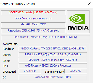

Zum schnelltest kannst du mal Furmark anwerfen und mit HWinfo die Temps der Karte kontrollieren.
Wichtig ist da vorallem die Hotspot Temp.
Schau auch mal mit GPUz, ob dann unter Last die Karte auch wirklich auf Pcie 3 X 16 umschaltet. Nicht das sie nur im X8 modus oder gar weniger läuft.

müsste ja auch mit Cinebench hinhauen oder?
CB15/20/23 testet nur die CPU leistung. Und der Rendertest in GPUz lastet deine Gpu nicht aus, schon garnicht im minni Fenstermodus.
So bringt das nix. Um die Karte richtig auszulasten musst du schon Furmark nehmen.

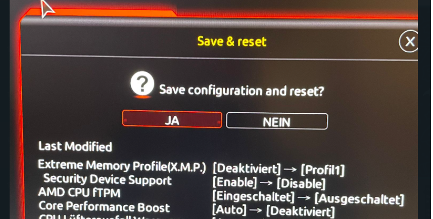

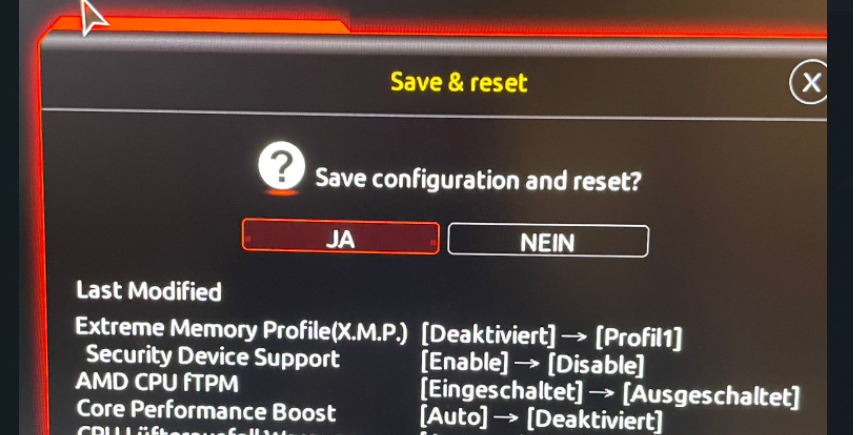

Sorry, jetzt erst gelesen.
ALPM habe ich nicht gefunden.
Hotswap habe ich jetzt ausgestellt.
CPPC (Core Performance Boost?) habe ich ebenfalls deaktiviert
// XMP hatte ich testweise aus

TPM2.0 und alles was dazu gehört habe ich abgestellt.
Ich hab jetzt mal einen CMOS Reset gemacht und die Einstellungen mit Ausnahme Hotswap deaktivieren im Standart gelassen da ich bei deaktivierten Optionen keinen Unterschied feststellen habe können. Im BIOS ruckelt es ab und an übrigens auch mal ganz gerne.
Ich hab jetzt noch nen zweiten CMOS Reset gemacht, alle Platten abgestöppelt (leider liegt BF auf ner SSD und nicht auf meiner NVMe) und werde gleich trotzdem pro forma Windows neu machen, einfach fürs Gefühl :D
