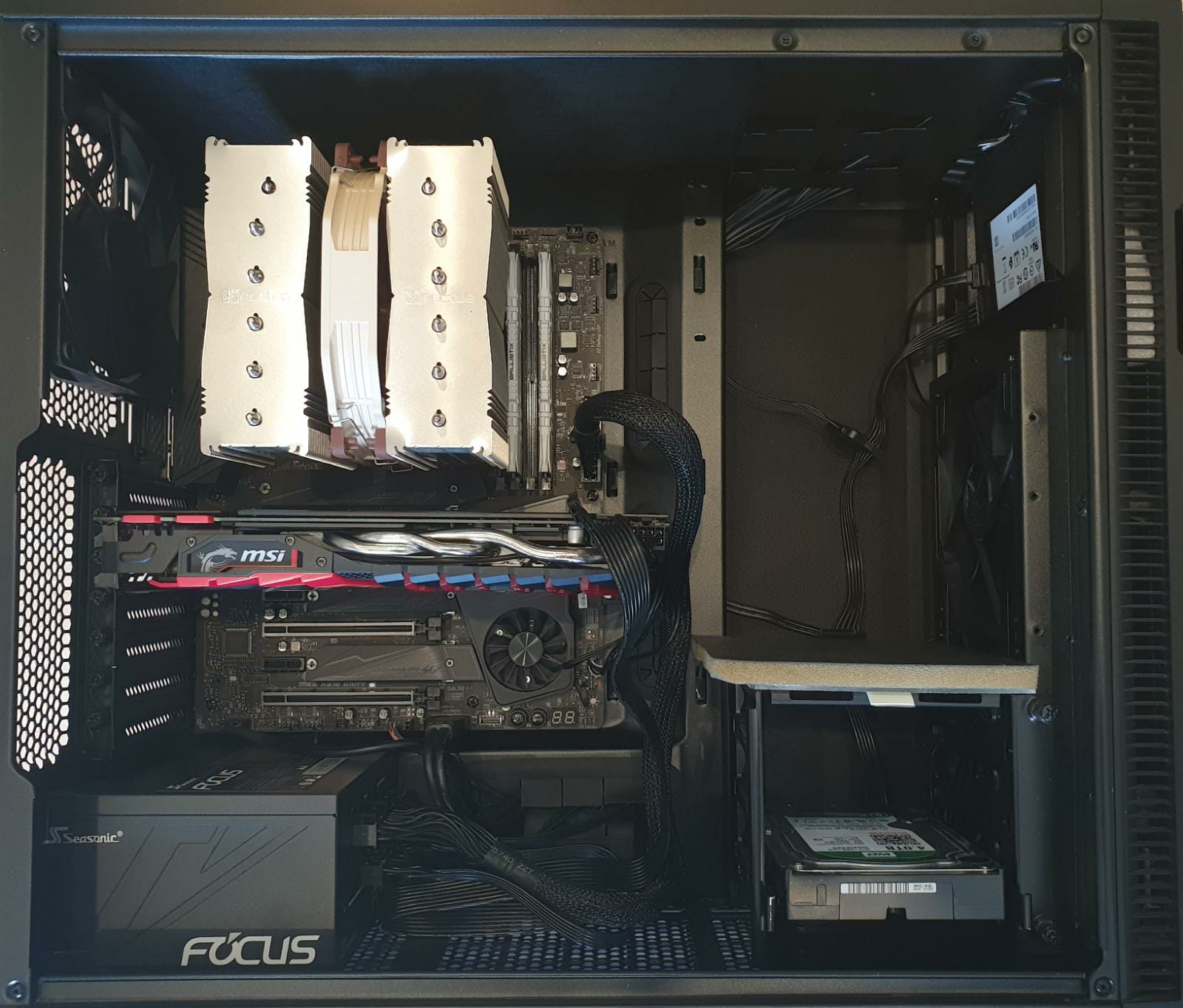

Hab vor ein paar Wochen eine ähnliche Kombination gekauft siehe hier: Direktlink Thread
Das sieht verbaut dann so aus: Anhänge
Temperaturen liegen bei 40-50°C im idle (Raumtemperatur 23,6°C) bei ca. 72°C für Cinebench 5 Durchgänge und bei bis zu 80°C für z.B. Mortal Kombat 11 über 80°C war die CPU bisher noch nicht.
Im Nachhinein hätte ich auch den NH-D15 kaufen können, da der D15S nur asymetrisch ist und zum PCI-E Slot mehr Platz hat. Aber nur 1 Lüfter.
Hoffe das hilft.

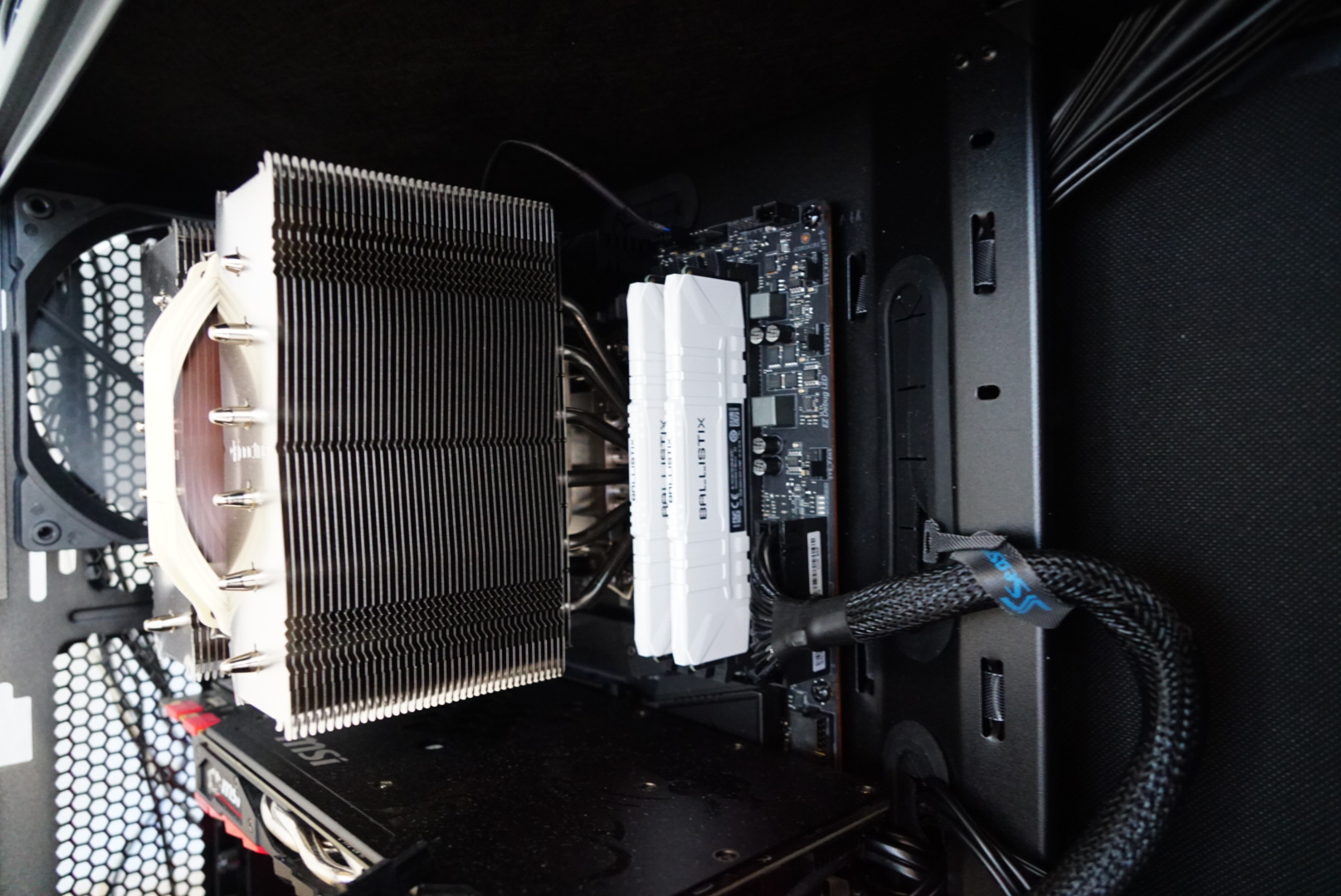

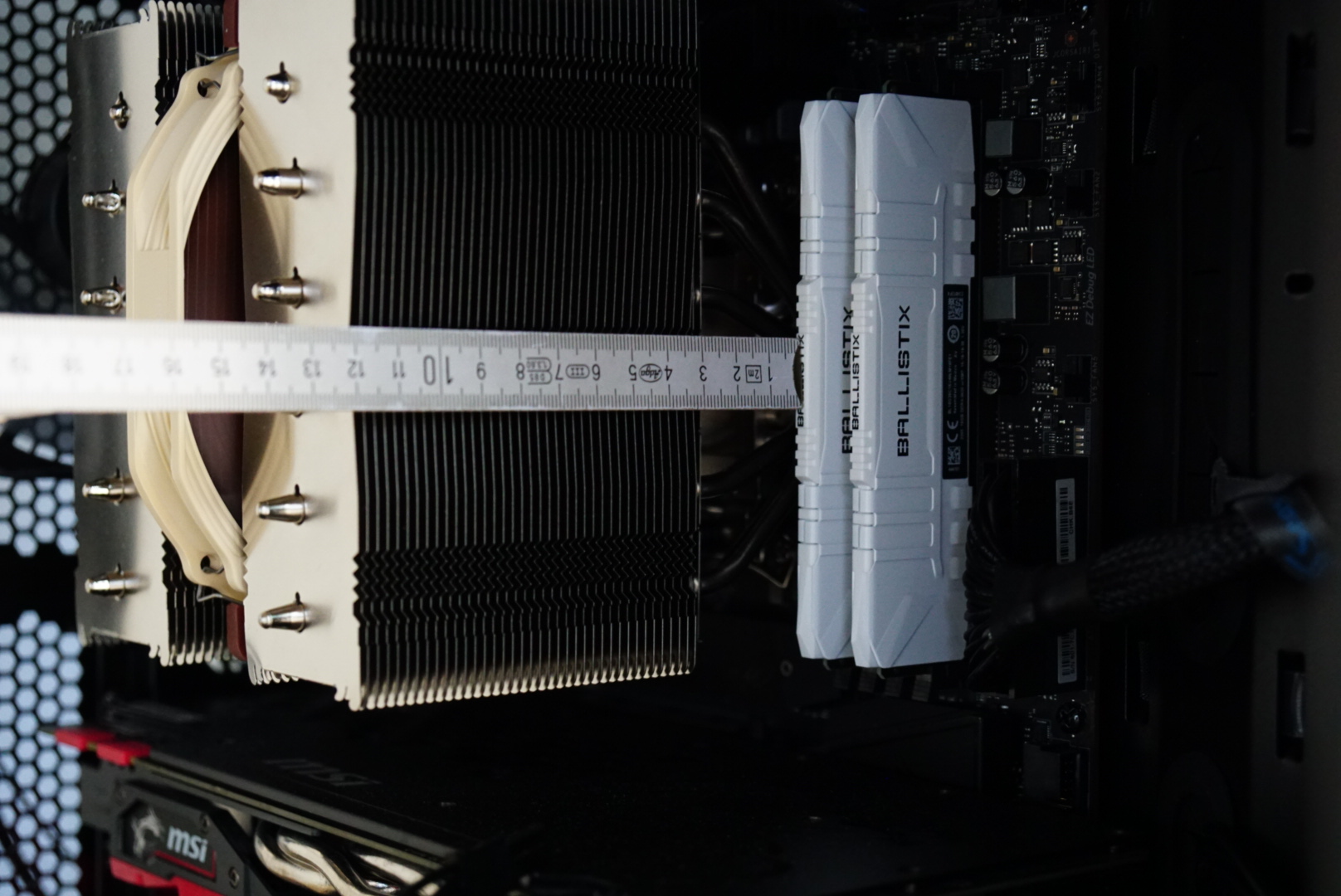

Auch wenn die Gehäusedämmung ein paar mm kostet gehen CPU Lüfter bis max. 180mm. Müsste ich nochmal genau messen wie das mit den RAM ist. Auf dem Papier sind die Crucial 39,17mm mit 140mm wären das 179,17mm also 0,83mm Platz. Wäre knackig :D
