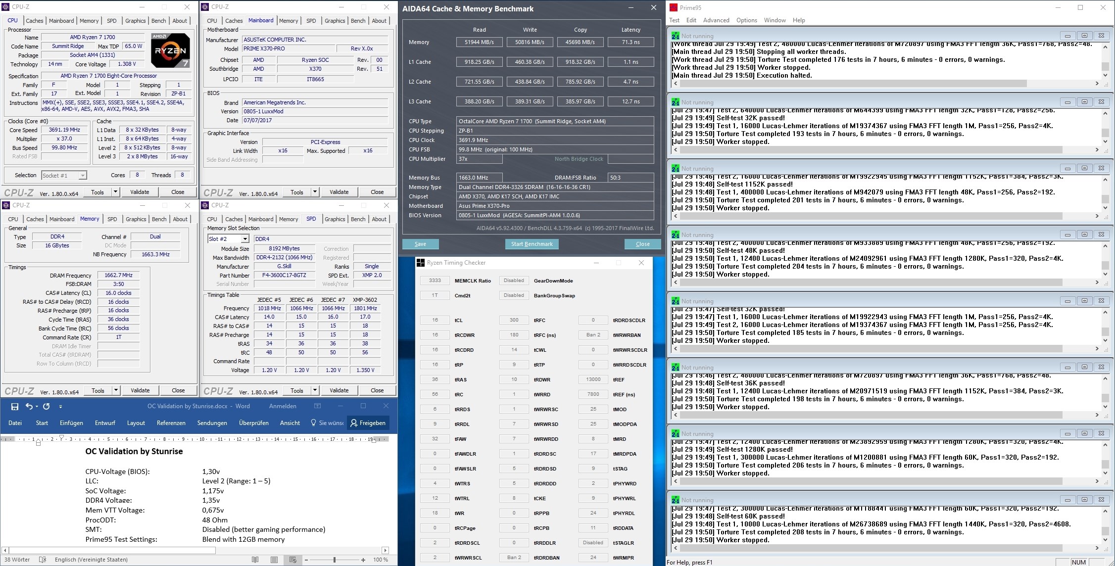

Wie kommt es dann das mein RYZEN 5 1600 mit 1,23V auf 3,8GHz stabil läuft?
Von wegen besser gebinnt.
Reaktionen: hansstramm

Prime konnte ich mit dem Boxed Kühler bei 3,6GHz @1.256V stabil 6 Stunden lang laufen lassen.
Die Max. Temp war ca. bei 84°C.
Da mein Pc auf Silent getrimmt ist und ich die Lüfter Drehzahl noch runter riegelte möchte ich nicht höher Takten.
