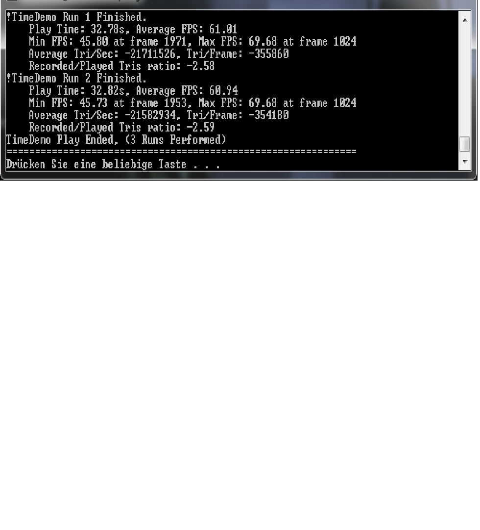

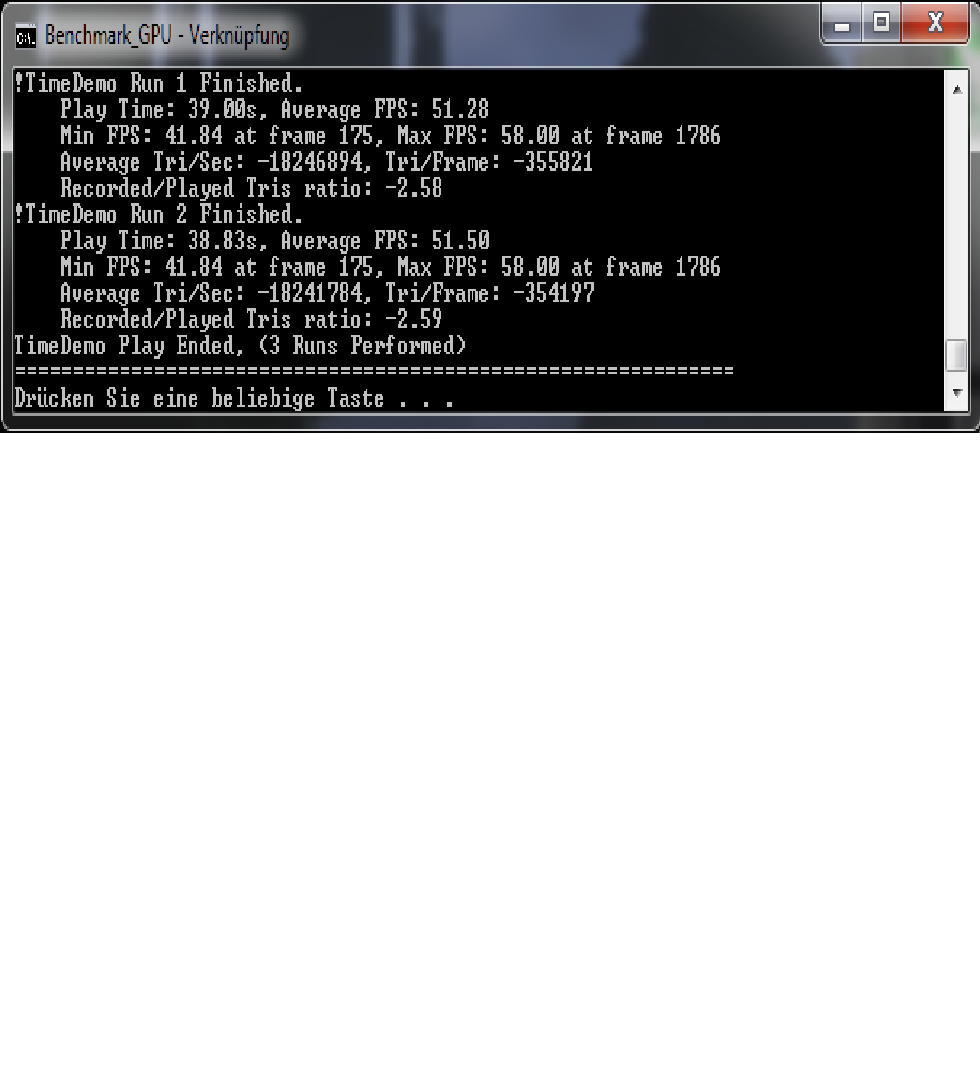

Willst Du mehr FPS, dann kaufe Dir eine 680. OC bei GraKas nutzt so gut wie nichts. Ist man mit den FPS nicht zufrieden, dann helfen 5-10% mehr FPS durch OC auch nicht.
Das halte ich jetzt mal für nen ganz großen Schmarrn, habe mal 2 Screenshots dazu gepackt was eine übertaktete GTX670 gegenüber einer normalen so bringen kann 1034/3004MHz vs. 1254/3600MHz.
Das dem TE seine Karte nicht weiter geht kann ja niemand was dafür, hätte lieber eine von Haus aus übertaktete nehmen sollen - Powerlimit war 74 zu 102%.
War Crysisbenchmark mit gleichen Settings (gerade eben).

@Darkscream
ca. 20% OC = 4 min FPS = 9% mehr FPS. Ist jetzt nicht sehr beeindruckend.
