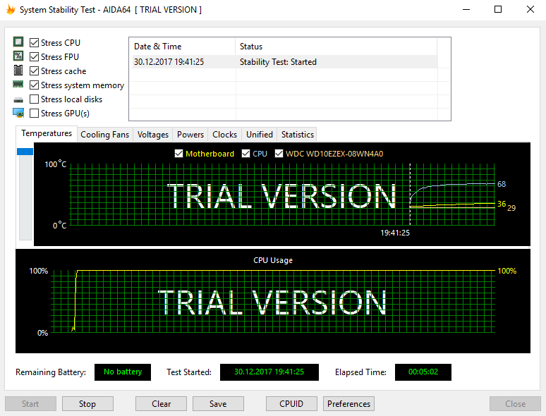

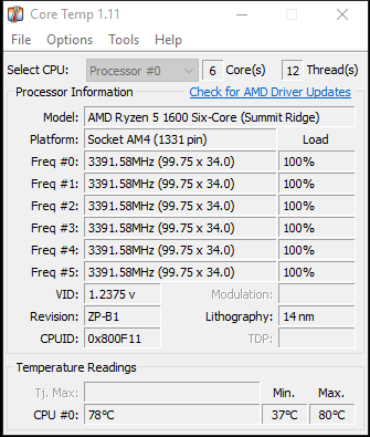

Gemessen habe ich die Temps mit Aida64 und CPU Temp. Da war es auch total komisch, weil die überhaupt nicht der Messungen des Master Tools entsprachen. Beide hatten so um die 65 Grad, während beim Master Tool über 80 angezeigt wurden! Kann mir bitte jemand mal einen Link zu der Kompatibilitätsliste schicken?

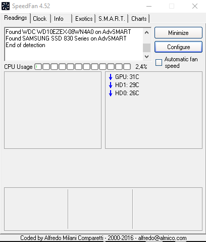

So wie es aussieht erkennt Speedfan meine Lüfter garnicht oder übersehe ich hier etwas? Meine CPU Temp wird auch nicht angezeigt! Nur die CPU Auslastung! Im BIOS werden sie definitiv erkannt. Speedfan.PNG

Hier nochmal die Werte, die mir Core Temp und Aida64 nach 5min Stresstest ausspuckenUnbenannt2.PNGUnbenannt.PNG
12°C Unterschied bei den Messungen... Was zum Henker. Speedfan funktioniert bei mir wiegesagt aus irgend einem Grund nicht.

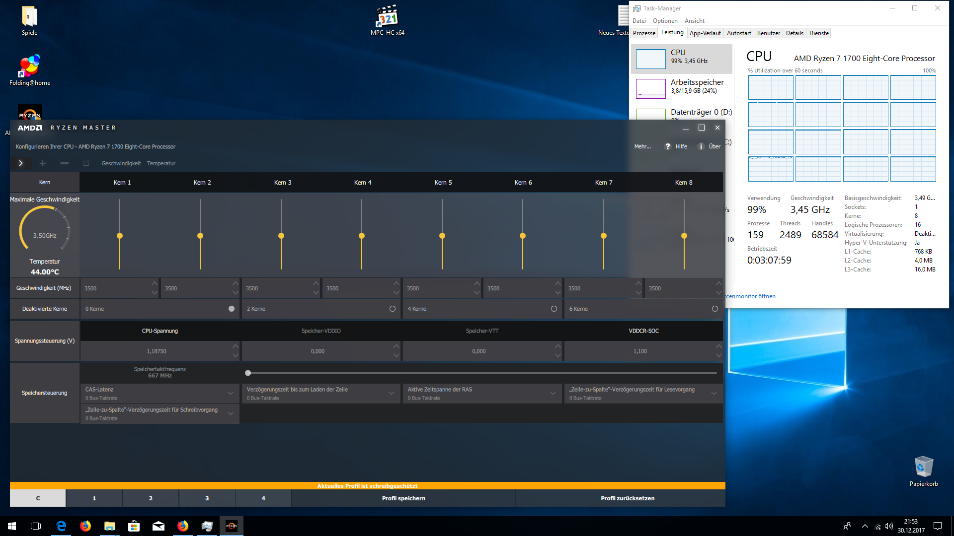

Mehrere Stunden Volllast bei 3,5GHz = 44°C, und das sogar mit einer Billig AIO welche auf niedrigster Stufe läuft. Edit: Bei erhöher Lüftergeschwindigkeit sinkt die Temperatur auf 40,63°C laut Ryzen Master frage mich warum das so viele Wundert, und rumscheien, Auslesefehler, ich denk eher das die Personen einfach nicht in der Lange sind ein X von einem nonX zu unterscheiden, oder den Kühler falsch montieren, bzw die Wärmeleitpaste falsch auftragen.
Und das im Idle. Signatur steht ja unten und das im Augenblick mit dem original Boxed-Kühler.
