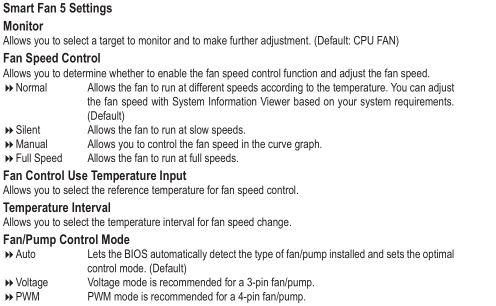

Auch gibt es im BIOS extra Einstellungen für den Lüfter

Ich hatte bei meinem Gigabyte AB350M Gaming 3 auch die Lüfterkurve angepasst, weil der Lüfter sonst dauernd immer wieder aufheulte, was deutlich zu hören war. Kannst erst einmal in Windows herumtesten mit der Software und dann im BIOS fest einstellen, wenn du willst.

Habe in den Smartfan Einstellungen auch die Silent Option ausprobiert, aber hilft auch nicht.
Wenn ich die Lüfterkurve allerdings manuell _Massiv_ nach unten ziehe, sodass er im Idle nur mit 5% statt den voreingestellten 25% dreht, dann verschwindet das störende Geräusch.
