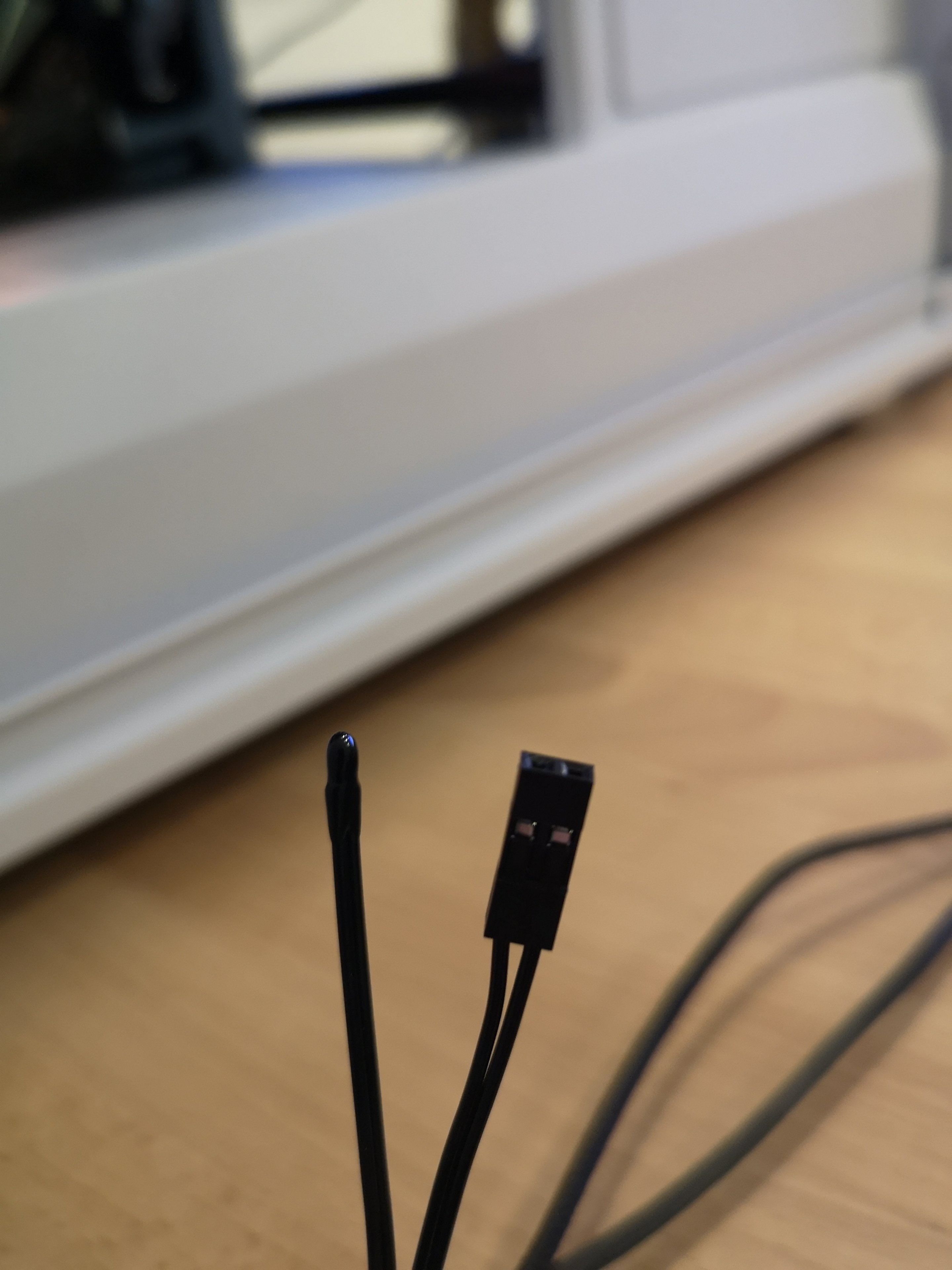

Hab die zwei Pins gefunden, aber wie mache ich sowas?
Ich habe tatsächlich so ein Kabel für zwei Pins, mit einem Ende das ich nicht ganz beschreien kann, sieht aber so aus, als wäre es dafür gedacht. Ist so ne Art Knauf am Ende
Hier sowas
Es sollte ein Speaker am Board hängen.
Bekommt man normalerweise mit dem Computergehäuse.
Dann piept das beim Booten.
Die Beep-Codes kann man dann googlen und weiß dann, an welcher Komponente es Probleme gibt.
Die LED hat wahrscheinlich den gleichen Zweck.
Also wieder nachschauen, lesen und uns sagen, was Du siehst und was das Handbuch dazu sagt.
